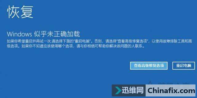

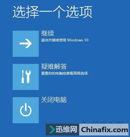

  首先我们按下电源开机,当电脑开机出现Win10图标下面有转圈的小点的时候,请关断电源。反复二次这样操作,Win10系统会认为系统出现问题,第三次我们启动时就会进入恢复界面,单击“查看高级修复选项”,如下图所示。
Win10电脑无法启动怎么进安全模式?

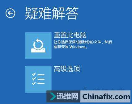

  我们在选择疑难解答,如下图所示。
Win10电脑无法启动怎么进安全模式?

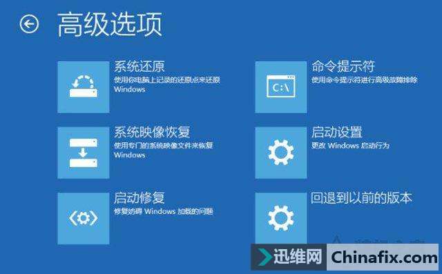

  再选择高级选项,如下图所示:
Win10电脑无法启动怎么进安全模式?

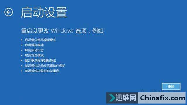

  在高级选项选择启动设置,如下图所示。
Win10电脑无法启动怎么进安全模式?

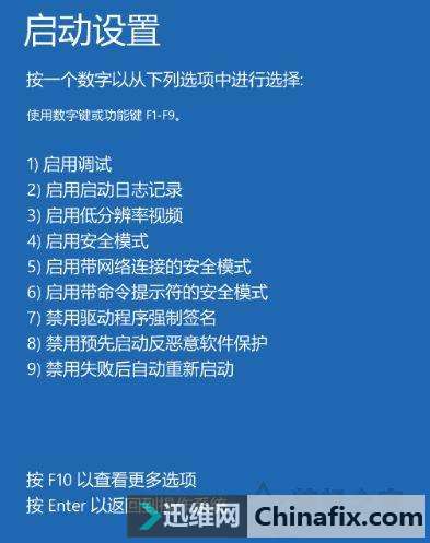

  最后我们选择“启用安全模式”、
Win10电脑无法启动怎么进安全模式?
  我们按4即可进入Win10安全模式中了。
Win10电脑无法启动怎么进安全模式?
