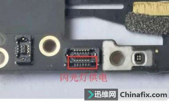

  如更换排线无效,则检查座子J0801 1、3、5、7、9、11脚(冷暖闪光灯供电线路)阻值是否正常。
iPhone6、6P手机维修通病:闪光灯问题导致摄像头不能拍照
手机摄像头图2

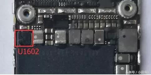

  如升压电感、升压电容正常,拆下闪光灯驱动IC U1602,测量底脚阻值。
  如底脚阻值正常,换个好的U1602即可。
手机摄像头图4
