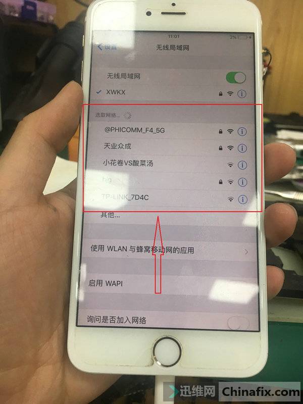

  客户寄修的一台iPhone6S Plus,故障描述手机摔过,手机WiFi信号差。拿到机器测试手机WiFi,发现信号确实非常弱。
iPhone6S Plus摔后手机WiFi信号差维修 图1

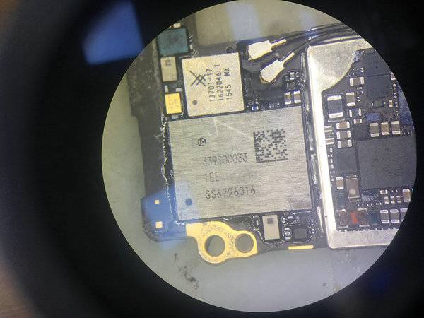

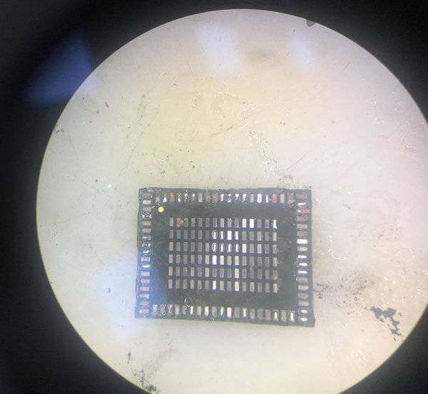

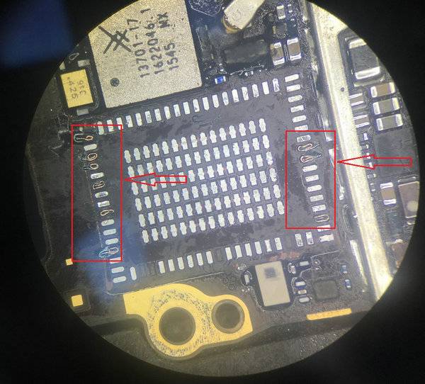

  连接WiFi时显示“无法加入此网络”,这种摔过的机器信号弱,多数都是WiFi芯片本身故障居多,与WiFi天线故障不大。把WiFi芯片拆下发现掉了很多点,而且很多还是有用点。

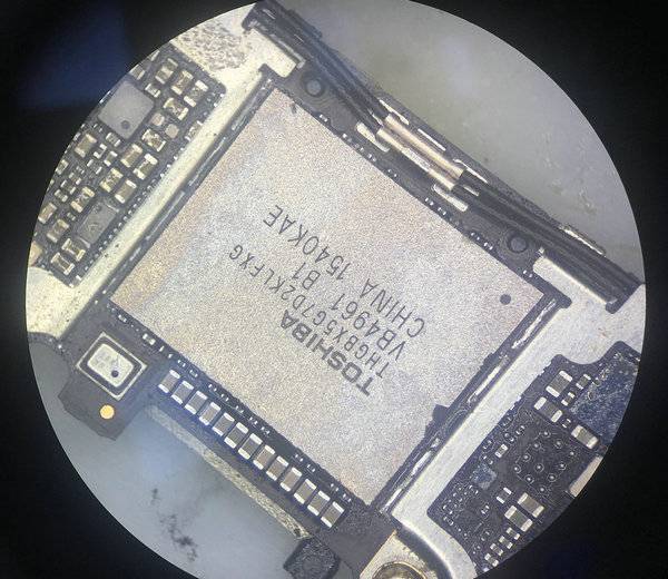

  因为6S以后换WiFi需要硬盘解绑WiFi,要不更换后WiFi功能是无法使用的。先把硬盘拆下来用硬盘测试架解绑下WiFi,然后再把硬盘重新装回。

  硬盘处理完成后开始处理焊盘,飞线补点,把所有的有用点都重新补上。
