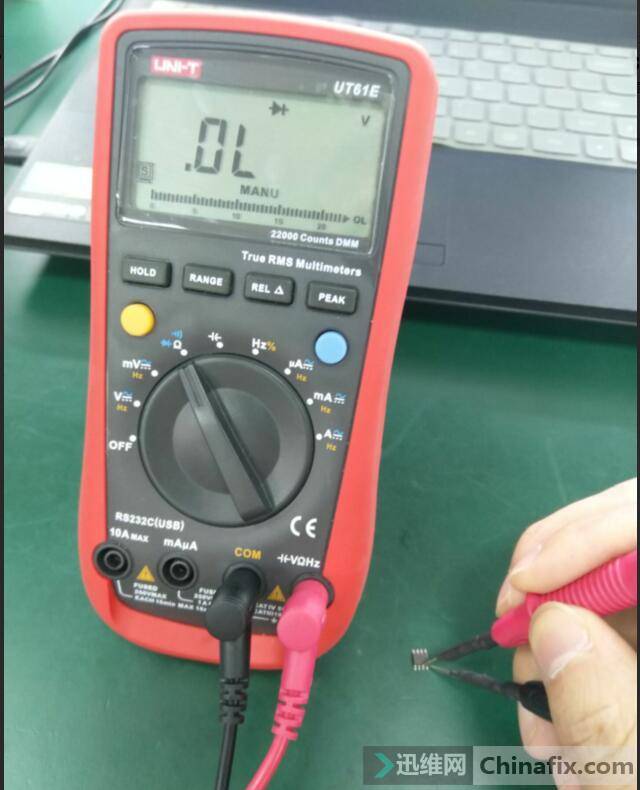

  再测量原来的MOS管,D到S极阻值:正常。
联想G510 时开机时不开机,掉电关机 不过隔离保护电路故障维修 图14
  S到D极阻值:无穷大 正常。
联想G510 时开机时不开机,掉电关机 不过隔离保护电路故障维修 图15
  G到S极阻值  S极到G极阻值 二极管档测量,都为无穷大  正常。
联想G510 时开机时不开机,掉电关机 不过隔离保护电路故障维修 图16
  用电阻档测量:11.66K欧  问题所在点,真正的原因找到,刚在板上测量时还是3.1K欧,这会阻值又变大了不少,放了一晚上,今天测量为150K 欧,电路肯定又恢复了正常工作。等它达到一定值时,就又可以开机了。这就是有时候开机,有时候不开机,有时候掉电关机,有时候又不过保护隔离的真正原因。
