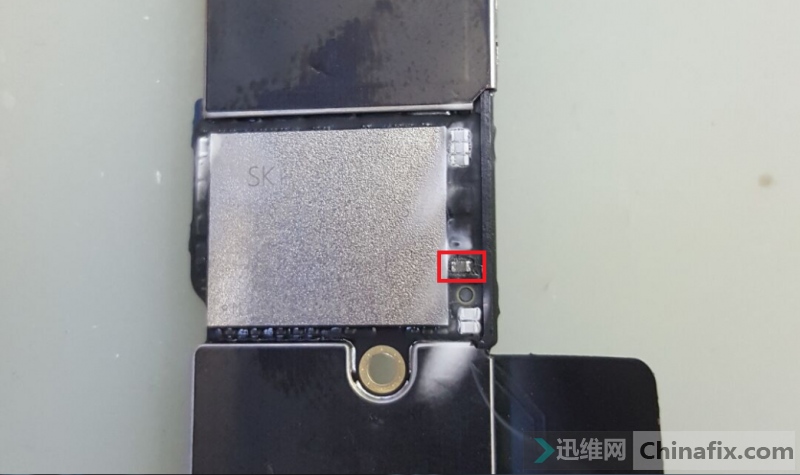

  接修一台iphone7Plus 32GB机器,上电触发大约1.6A大电流,手机无法开机,发烫。
iPhone7P 大电流手机无法开机故障维修 图1
  这种上电触发大电流故障跟上电直接大电流有根本性区别,像这种触发后大电流一般是手机触发以后电源输出各路供电中的某一路有元件短路损坏引起的,所以重点从触发以后输出的各路供电查起。

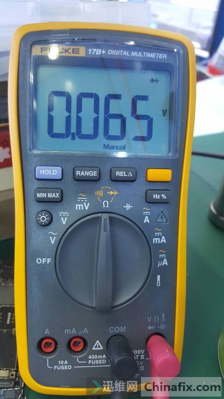

  修这种大电流基本都是来送钱的,我习惯用摸来判断故障大概位置,上电触发以后摸主板各个部分看哪里发热,摸到硬盘的时候感觉烫手,这样基本就可以断定是硬盘供电部分有元件短路导致的,按照平时维修的经验看这种一般都是硬盘3V供电线路引起的多,所以直接就测量硬盘3V供电线路看是否异常,一下就发现此路对地值只有65,正常应该是430左右。

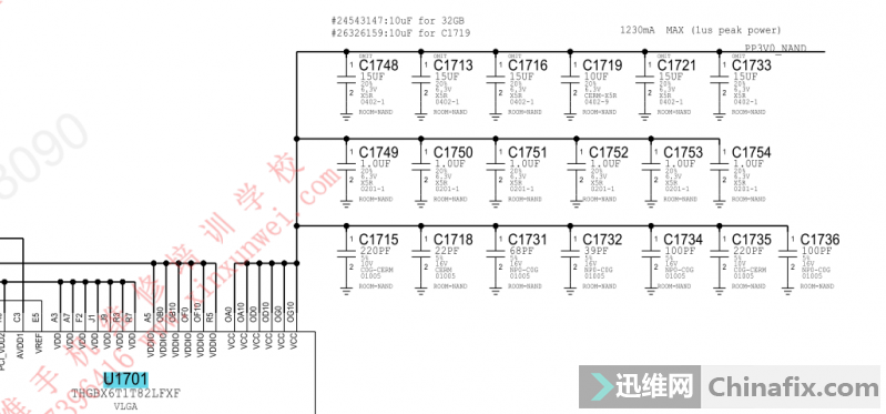

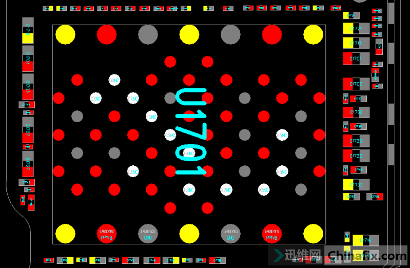

  下图这些元器件都是引起大电流,手机无法开机的嫌疑犯。
iPhone7P 大电流手机无法开机故障维修 图3
iPhone7P 大电流手机无法开机故障维修 图4
  既然已经锁定故障线路和元件那就好办了,为了省事又精准的判断哪一个元件损坏,直接上松香大法,元凶立马无所遁形,显现出来,就是C1733这个电容短路导致大电流,手机无法开机。

7P的线路板图在哪搞的,我一直找不到
引用 79102017 2018-5-16 17:33
7P的线路板图在哪搞的,我一直找不到
引用 CN穆穆 2018-5-16 22:42
请问楼主 你是用什么风枪 焊电容上去的时候是多少度 硬盘用不用用锡纸包一下?
引用 yongqin0525 2018-5-16 23:37
kdb1977 发表于 2018-5-15 10:47
7P的线路板图在哪搞的,我一直找不到
这是借鉴小7的,并不是7P的PCB,大部分是一样的,可以结合图纸借鉴参考
79102017 发表于 2018-5-16 17:33
7P的线路板图在哪搞的,我一直找不到
