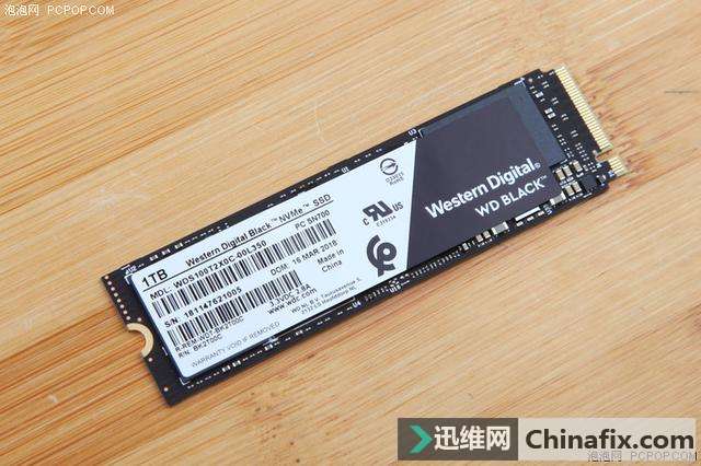

  西部数据 WD Black NVMe SSD 的外包装延续了此前的简洁,黑白相间的包装盒与盘体上的贴纸完美呼应,上方是产品的正式命名,下方则简要标注了速度、容量、颗粒类型和保修政策。WD Black NVMe SSD 有 250GB、512GB、1TB 三种容量可选,我们本次测验的是 1TB 版本。
高速稳定低功耗 西部数据WD Black NVMe SSD 1TB 测评

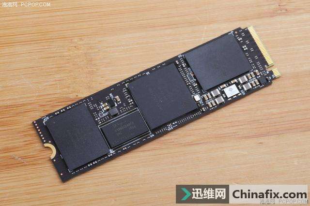

  硬盘采用了 Socket 3 接口(M Key),能够兼容绝大部分笔记本、主板上的 M.2 接口,可以为大部分 PC 设备扩展容量。
  撕开贴纸可以看到它的闪存颗粒及控制器。

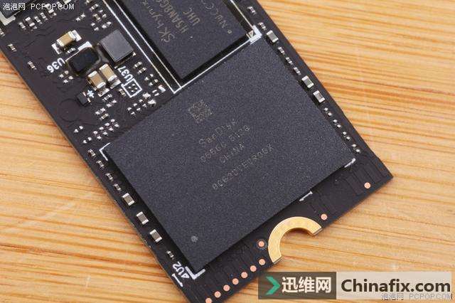

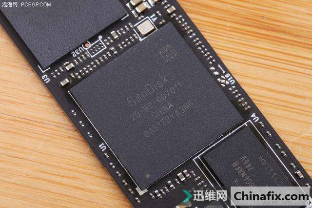

  最下方是闪迪的 512GB 单颗 3D NAND 颗粒,另外一颗位于硬盘最上方。

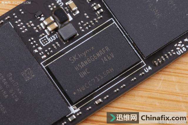

  来自海力士的 DRAM 颗粒。
  与大多数 NVMe SSD 采用三星、群联等厂商的控制器不一样,西部数据这一次在 WD Black NVMe SSD 上采用了自研的控制器。也就是说,WD Black NVMe SSD 从 NAND 到控制器均为自主研究(闪迪公司属西部数据子公司)。
  更有趣的是,WD Black NVMe SSD 上各个芯片的位置排布也与竞品存在一定不一样,它的两颗 NAND 颗粒分别位于首尾两部,而控制器位于中心位置。这也就让两颗 NAND 与控制器的距离不会太远,从而进一步降低发热。
  关于这颗自研控制器,西部数据没有透露太多消息,但是明确告诉我们因为西部数据的出色规划,WD Black NVMe SSD 电源效率仅为 1.2 焦耳/GB,小于业界普遍的 1.3~3,所以它的发热相对于竞品来说更低一些。

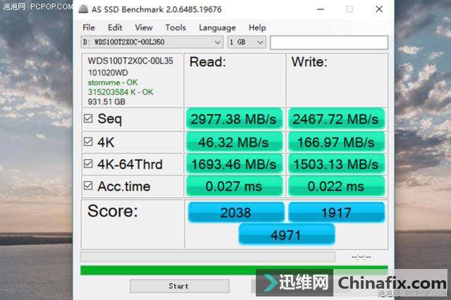

  在 AS SSD 中,读写速度分别达到了 2977.38MB/S、2467.72MB/S,相比官方数据低了一些,不过 AS SSD 的数据在测验软件中一直是最低的。4K 64 的成绩高达 1693.46MB/S、1503.13MB/S。
  ATTO 的顺序读写速度普遍在 3400MB/S 和 2800MB/S,与官方数据持平。
  综上,在四款测验软件中,WD Black NVMe SSD 1TB 均有 3000MB/S 的读取速度,最高达到了 3453.8MB/S;写入速度则保持在 2800MB/S 左右,最高达到了 2881.5MB/S。总体来说,WD Black NVMe SSD 1TB 的成绩非常理想,与官方数据几乎没有出入,在整个 NVMe 消费级 SSD 市场中也属于前排的表现。

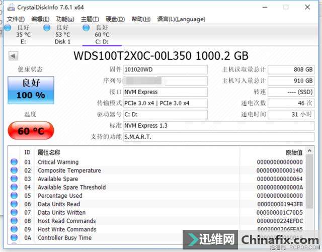

  温度方面,在连续运行数个小时后,软件检测温度为 60 度,可以接受。

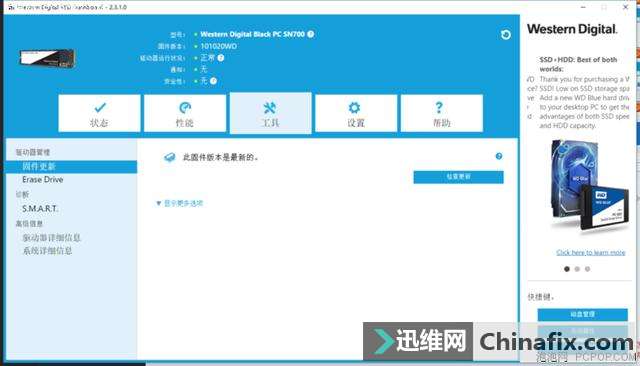

  Dashboard 顾名思义是仪表盘,它可以检测硬盘的容量、运用寿命、温度、接口、固件、性能等各种各样的信息,帮助用户更加了解自己硬盘的工作状态。比较实用的功能是固件更新,它可以帮助用户第一时间更新硬盘固件,处理因固件问题导致的 漏洞。

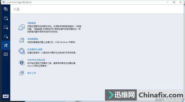

  Acronis True Image WD Edition 在这里的主要用处是克隆磁盘功能,它能够让你将系统盘直接迁移到 SSD 中,免除了重新安装系统、软件的烦恼。
