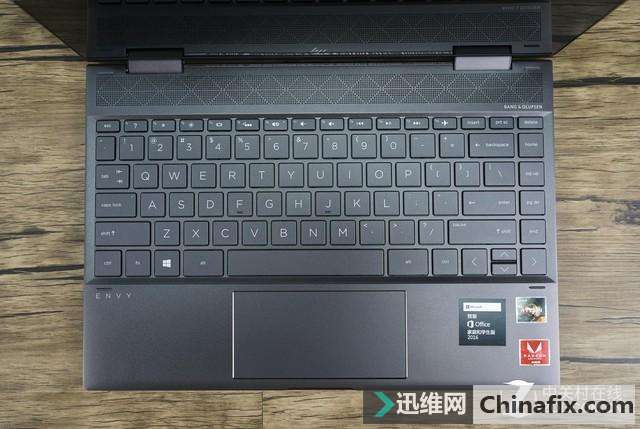

机身C面
  虽然采用了窄边框规划后EnvyX360的机身尺寸也有了大幅收窄,但键帽的尺寸并没有收窄,按键的手感也很优良,反馈感和键程表现都很出色。C面除了被键盘占据了一半面积外,上方区域还有大面积的几何棱型格珊规划扬声器出声口,经过了B&o认证的扬声器声音洪亮饱满,能够良好的还原音乐的音色,没有显著失真。

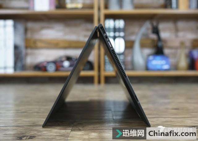

机身左侧
  EnvyX360的机身厚度只有14.9mm,机身两侧的收窄使得观感上非常纤薄,不过这并不影响它能够提供标准的USB3.1 type-A接口。我们可以看到机身左侧除了一个USB3.1接口,一个3.5mm耳机麦克风二合一接口外还有一个带有指示灯的电源键以及狭长的出风口,最右侧还有一个MicroSD读卡器接口,可以满足用户的运用需要。
  机身右侧也同样有一个USB3.1接口,另外还提供了一个Type-C接口,左侧有独立的音量按键,最右侧是电源接口。

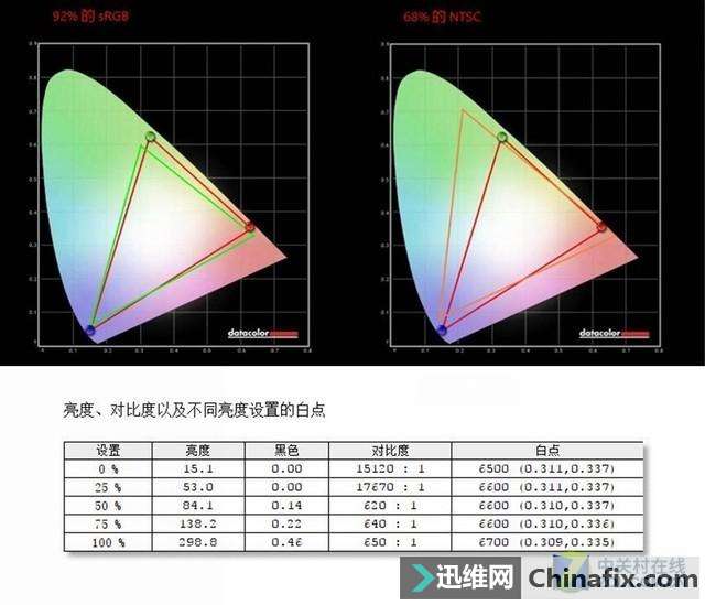

屏幕素质
  屏幕方面,不一样于同价位普遍的45%NTSC屏幕,EnvyX360采用了实测92%sRGB和68%NTSC色域的,屏幕,最大亮度接近300尼特,对比度650:1,色温为6600K左右的暖色温,存在一定色温偏移。
