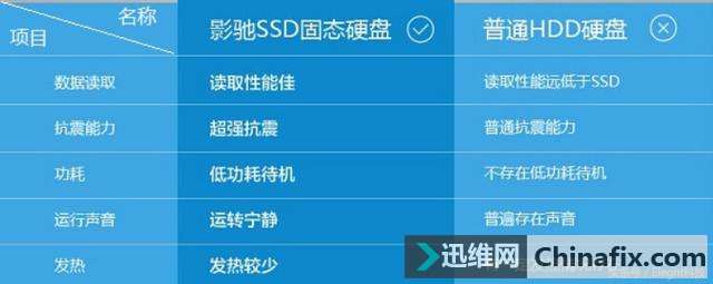

  但是SSD也有一些缺点。虽然多年来固态硬盘的价格已经下降,但价格方面依旧比较贵。你必须花费大约1000元左右获得250GB的固态硬盘,而以相同的价格,你可以买到4TB的机械硬盘。
SSD接口性能排行全解析,懂了你才会选更适合自己的—SSD固态硬盘
SSD接口性能排行全解析——固态硬盘对比机械硬盘优势图表

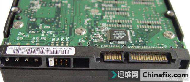

  SATA:现在SSD市场主要是各种串行SATA接口。运用最新版本的SATA,数据交换速率可以高达6Gbps。但并非所有SSD都运用最新的SATA III接口。不一样版本的SATA接口的数据传输速率如下所示:
  SATA III750MB / s~6Gbps
  SATA I375MB / s~3Gbps
  SATA I187.5MB / s~1.5Gbps
SSD接口性能排行全解析——SATA
  但是在实际情况中,SATA III的数据交换速率在500MB / s到600MB / s之间左右。

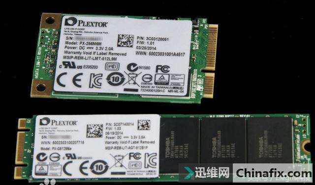

  mSATA:在数据传输速率方面,mSATA或mini-SATA接口与SATA相同。不一样的是形式原因,基本上用在超级本。mSATA接口正在被M.2接口取代。
SSD接口性能排行全解析——mSATA

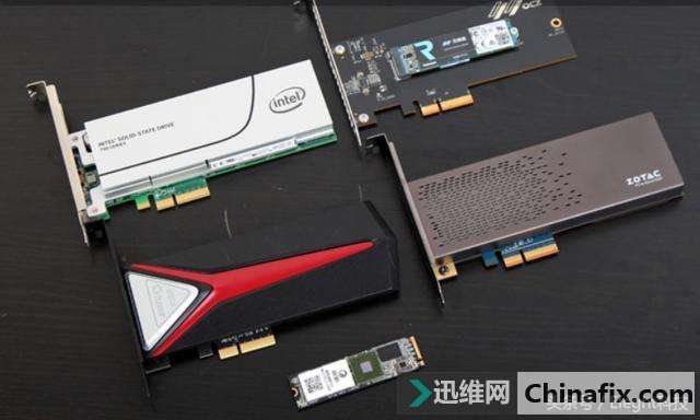

  PCIe:外围组件互连Express或PCIe SSD运用主板上的PCIe插槽,因此具有高性能。从理论上讲,在PCIe SSD中,传输速率结果可以在1.5GB / s到3GB / s的范围内移动。缺点是这些SSD非常昂贵。很多情况下我们又称PCle固态硬盘为NVMe硬盘,那么PCle和NVMe之间又有什么联系呢?原因是NVME是传输协议,PCI-e是接口类型,带PCI-E接口的SSD不一定带NVME协议,但带NVME协议的SSD一定是PCI-e接口。这样大家就明白了吧。
SSD接口性能排行全解析——PCle

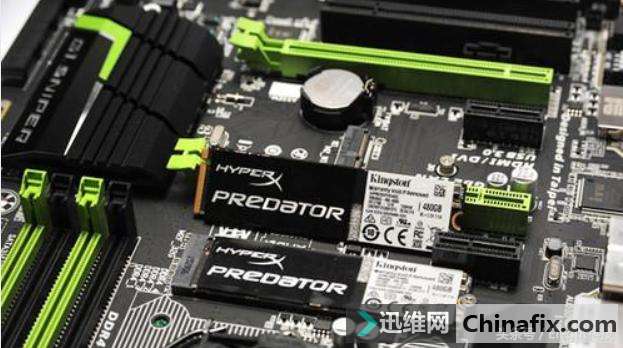

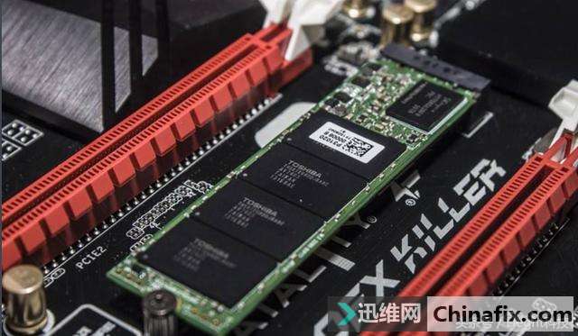

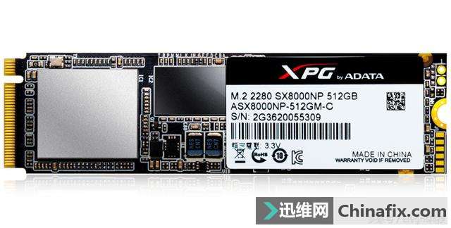

  M.2:M.2是一个特殊的接口,既可以运用SATA规范,也可以将带宽限制在600MB / s以下,也可以运用PCIe提供高达1 GBps的带宽。但在M.2规范下,可以运用多条PCIe通道(最多4条PCIe通道),可以提供高达4 GBps的传输速率。与MSATA相比,M.2主要有两个方面的优势。第一是速度方面的优势,第二个是体积方面的优势。虽然,MSATA的固态硬盘体积已经足够小了,但相比M.2接口的固态硬盘,MSATA依旧没有任何优势可言。
SSD接口性能排行全解析——m.2插槽
SSD接口性能排行全解析——m.2

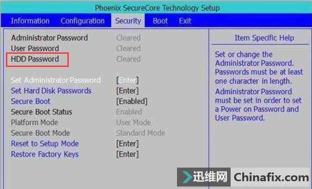

  安全
  在安全方面为了保护数据,消费者和企业SSD运用基于硬件的加密。在这些SSD上,数据总是运用高级加密标准(AES)进行保护。如今,大多数SSD都配备了128位,192位或256位AES来保护数据。但是你的平台应该支持AES x位自加密。那么我如何进行加密呢?固态硬盘的AES加密是通过设置ATA密码来打开的。在一些电脑的BIOS设置当中就能找到HDD Passsword(硬盘密码),只要设置HDD Password,就会开启硬盘的AES加密,大家不妨试一下。
SSD接口性能排行全解析——ssd安全

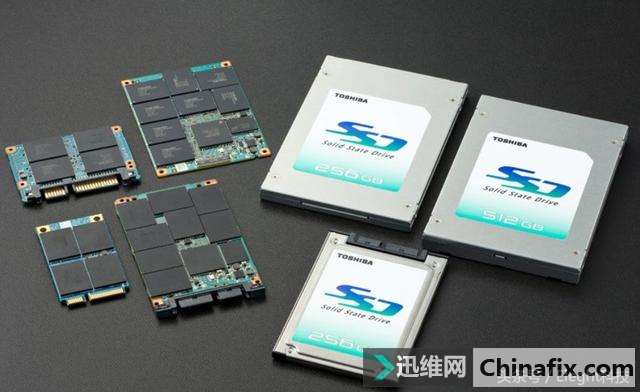

  尺寸大小
  外形原因不仅取决于运用的接口类型,还取决于设备的物理尺寸。
  SATA:这些SSD的外形与HDD相似。他们通常带有3.5英寸,2.5英寸和1.8英寸的标准选项。对于笔记本电脑来说,标准的外形尺寸是2.5英寸,而对于台式电脑来说,它的尺寸是3.5英寸。1.8英寸SSD主要用于超移动使用。在为你的笔记本电脑购买SSD时,请注意厚度。厚度可能从5毫米到9.5毫米不等,但有些可能厚达12毫米,他们可能不合适。
  M.2和mSATA:M.2和mSATA标准固态硬盘非常小巧,适合超极本。他们有时有长度和高度限制,但通常都是标准尺寸。
  PCIe:PCIe SSD有几种外形尺寸,从4.3英寸到12.3英寸不等。
SSD接口性能排行全解析——尺寸选择

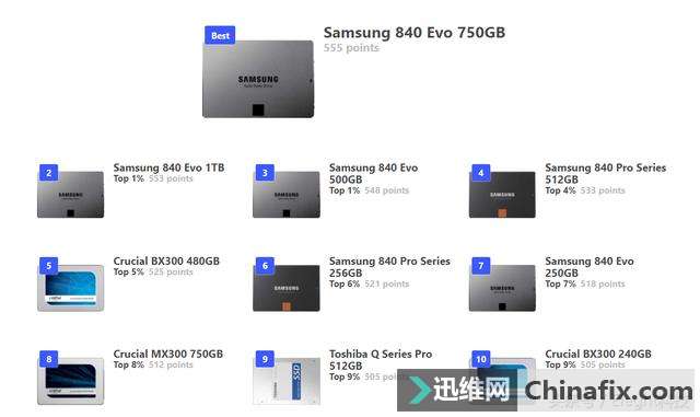

  在容量方面固态硬盘的范围在64GB到1TB之间。现在,容量最高的消费类SSD是三星850 Evo,拥有4TB。一般来说按照个人需要在128G~500G家用就可以了,太大需要花费的太多,配合1TB的机械也是不错的 。
  在购买之前我们一定要了解一下性能,查阅相关的资料,或者直接看排行榜,外媒的和国内的测评排行也大致相同因为本身大多都是外媒测评的。
SSD接口性能排行全解析——2018性能排行榜

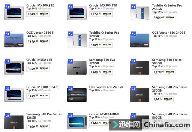

  上图是外媒测评的2018年SSD性能排行榜前十名,下面是后面的排名。
SSD接口性能排行全解析——11~25
  所以总的来说三星的口碑还是不错的,其实作为一名普通用户,只要知道SLC,MLC,TLC,QLC性能和耐久度逐级递减,这就足够了,很多用户会说SSD运用的寿命比较短,但是这里有一个很重要的问题,就是用户到底需要多久的寿命?这个是未知的,而且一般的MLC固态硬盘的P/E次数是3000多次,如果不是每天搞几TB的数据读写,正常用都不需要关心寿命,因为固态硬盘根本没有那么容易坏的。

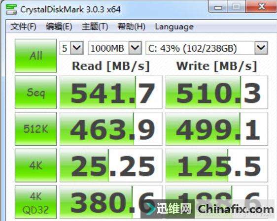

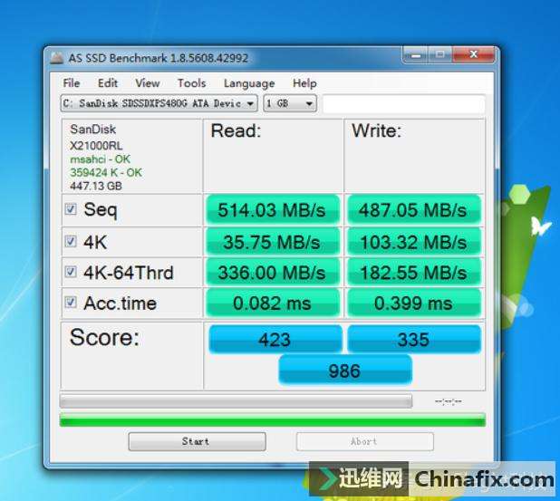

  最后,大家买来了固态硬盘注意要4K对齐,因为4K对齐后性能能发挥到最大,具体测评大家可以搜索一些测评文章,可以利用以下工具进行检测
  AS SSD Benchmark
SSD接口性能排行全解析——AS SSD

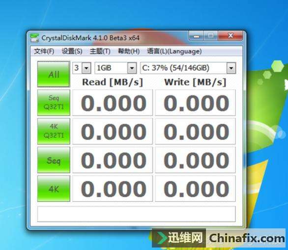

  CrystalDiskMark
SSD接口性能排行全解析——CrystalDiskMark

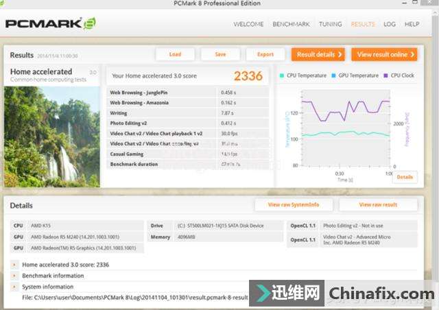

  PCMark8
  PCMark8是全面系统且专业的测验方式,为用户的PC进行性能评定。它对于操作系统的要求至少是Win7
SSD接口性能排行全解析——PCMark8
