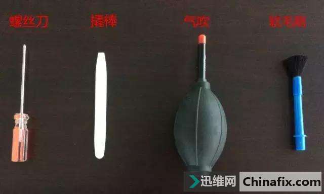

第1步:准备工具:合适的螺丝刀,撬棒、气吹、软毛刷。

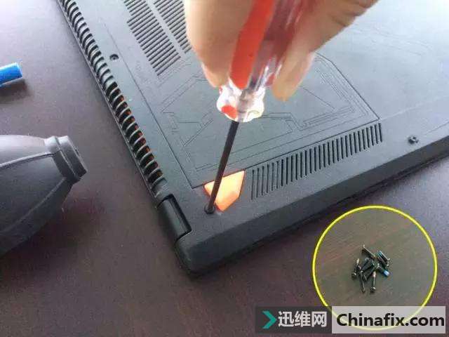

第2步:拆解(拧螺丝)
  以笔记本S5VM为例,首先注意确保笔记本处于断电状态,然后用合适的螺丝刀拆下机器后盖的所有螺丝,拆螺丝的时候一定不要运用蛮力,将拆下的螺丝小心收纳好避免遗失。

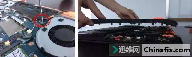

第3步:拆解(下底壳)
  拆好螺丝后,用撬棒小心地撬起笔记本底壳,将底壳取下。
电脑拆解清洁指导:上万的机器说拆就拆
笔记本S5VM拆解

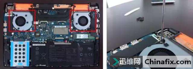

第4步:观结构
  移除底壳后,我们可看到机器内部结构,我们的目标就是清除散热片以及风扇上的灰尘,确保散热效果。我们先移除风扇模块上的螺丝,然后记得把螺丝归置好放在一边。

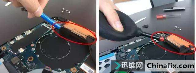

第5步:清灰尘
  先用软毛刷沿扇叶方向轻轻扫去散热片上的灰尘,然后再用气吹进一步清除残留的灰尘,可根据实际情况重复操作几遍。
电脑拆解清洁指导:上万的机器说拆就拆
笔记本S5VM拆解
  用同样的方式,我们再对另外一个散热片以及2个风扇进行清灰操作。
