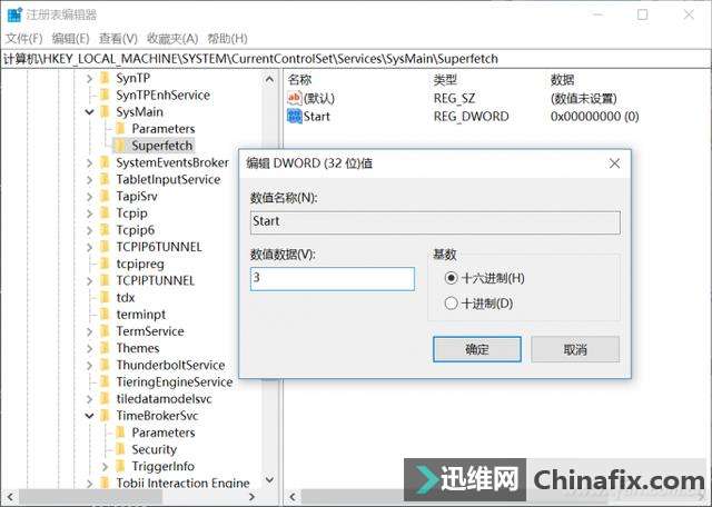

  Win+R组合键后输入regedit进入注册表编辑器,先定位到HKEY_LOCAL_MACHINE\SYSTEM\CurrentControlSet\Services\SysMain
  先在左侧新建个名为Superfetch的项,之后在右侧再新建个名为Start的DWORD(32位)值,并将其数值数据修改成3。

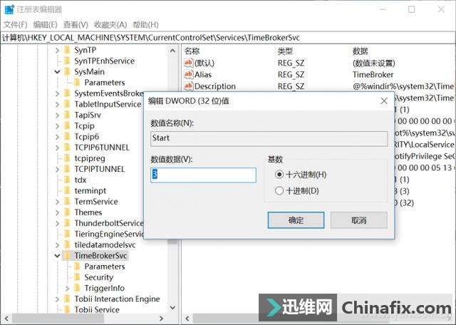

  然后再定位到HKEY_LOCAL_MACHINE\SYSTEM\CurrentControlSet\Services\TimeBrokerSvc将右侧的Start选项的数值数据也修改成3。
