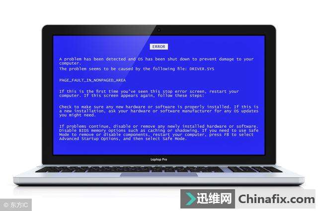

6.检查系统日志
  在“开始→运行”中输入“EventVwr.msc”,回车后打开“事件查看器”,注意检查其中的“系统日志”和“使用程序日志”中标明“错误”的项。
7.查询停机码
  把蓝屏中密密麻麻的E文记下来,接着到其他电脑中上网,进入微软帮助与支持网站:http://support.microsoft.com,在左上角的“搜索(知识库)”中输入停机码,比如:0x0000001E,接着在下面首先选择“中文知识库”,如果搜索结果没有适合信息,可以选择“英文知识库”再搜索一遍。一般情况下,会在这里找到有用的搞定案例。另外,在百度、Google等搜索引擎中运用蓝屏的停机码或后面的说明文字做为关键词搜索,往往也会有意外收获。
8.最后一次正确配置
  一般情况下,蓝屏都出现于更新了硬件驱动或新加硬件并安装其驱动后,这时Win 2000/XP提供的“最后一次正确配置”就是搞定蓝屏的快捷方式。重新启动系统,在出现启动菜单时按下F8键就会出现高级启动选项菜单,接着选择“最后一次正确配置”。
