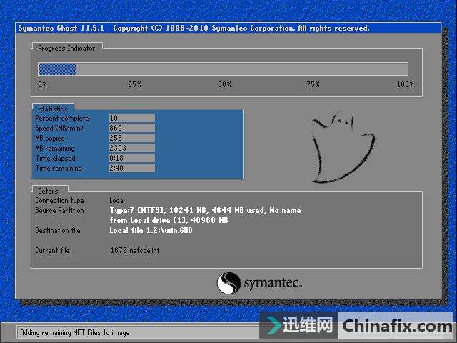

Ghost的好处与坏处
  Ghost是一个非常方便的备份系统方式,不过Ghost可不是万能仙丹。一般来说,Ghost在备份系统、制作GHO镜像时,会像压缩软件一样按照文件去复制数据,这样制作出的镜像文件恢复的时候,所有的碎片等于自动被拼合在一起了。文件储存在磁盘上如此紧密,最大的问题是在恢复的系统上更加容易产生碎片——这也是小编这么多年一直不热衷于Ghost的根本愿意之一。

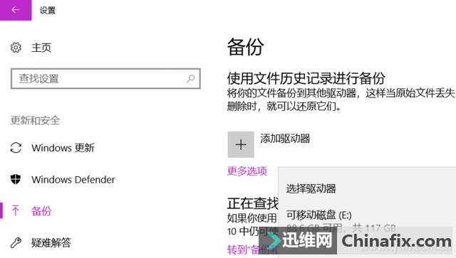

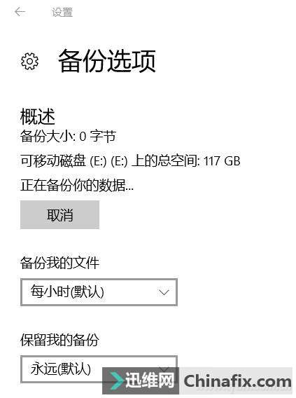

  首先,要准备一个大于32GB的U盘或者移动硬盘并连接电脑,小编实际备份了一下自己的电脑,大约占用了不到15GB的空间,所以保险起见,最好不要小于32GB。另外和Ghost不一样的是,系统备份都是备份重要文件,而不是全盘备份,这一点和Ghost是不一样的。好了在开始菜单输入“备份”,点击右侧的“添加驱动器”选中已安装的移动硬盘或U盘。
电脑备份还原你还在用Ghost?
电脑备份还原你还在用Ghost吗? 图
  选中后,Win10会自动开始执行备份,在备份选项中,可以调整备份时间的间隔和保留备份的时间。另外,基础的个性化系统设置备份功能会自动生成,无须手动选择。

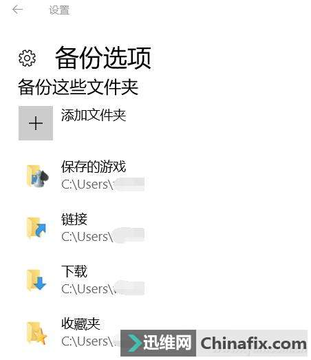

  备份文件夹默认已经很全了,如果你需要额外添加自定义的保存位置,也可以在这里进行设置。

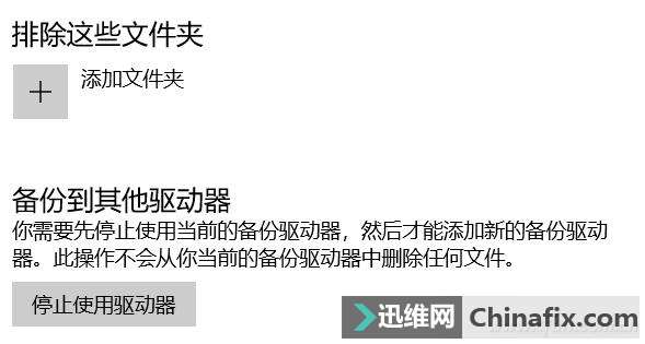

  有些不需要备份的,比如临时文件夹,可以下拉滚动条,在“排除这些文件夹”中添加好排除项目。

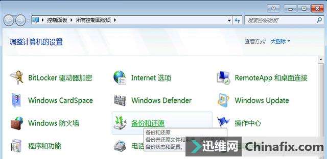

Win7的备份方式

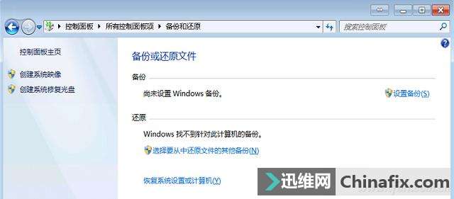

  有些小伙伴还在运用Win7备份,小编一并给出备份方式,重装系统后一样可以快速恢复保存文件及设置。首先,在Win7的控制面板中找到“备份和还原”。

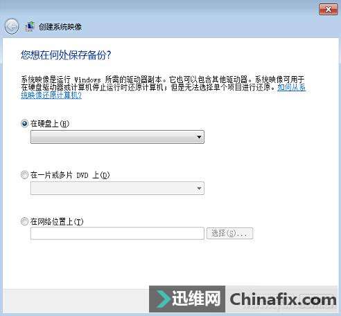

  弹出界面中“在硬盘上”选择要备份的位置,比如你的U盘或者移动硬盘,然后点击下一步继续。

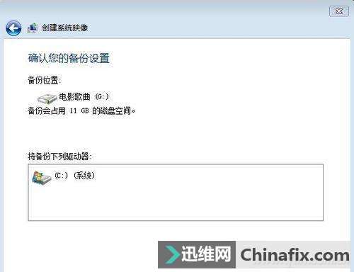

  在向导确认界面,可以再检查一遍,备份位置以及备份的驱动器,一般情况下下都是默认的系统盘,无误后点击开始。完成备份后,系统还会提示是否创建系统修复光盘,小编认为没有必要,一般都是取消(即点击“否”)。
