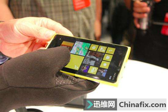

  哎~等会儿,Emilia,我的手机带着手套也能玩啊,而且手套就是那种地摊货,没啥特异功能的那种。
  这位朋友,你用的是Lumia 920吧。大家都造,常见的手机触控屏有两种,一种是电阻屏,一种是电容屏。
  电阻屏戴上手套也能操作,比如Lumia 920就是采用这一屏幕的彪悍神机,这是为什么呢?很简单,它是通过屏幕压力感应产生的电流变化,实现触摸感应的。
