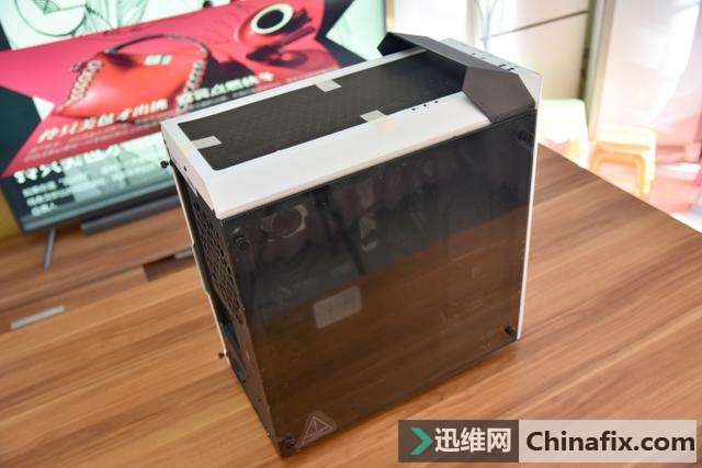

  当看到这款机箱时给我最大的印象就是它的体积非常小巧。男爵水冷机箱是一款支持ATX规格的机箱,但是体积竟然被压缩到Micro-ATX机箱一样大小。究其原因主要是它的电源安装方式由常见的横置改为竖置,由此节省了不少空间。这款机箱的另一大特色就是标配了船长120RGB一体式水冷散热器,使其无论是在颜值上还是散热性能上顿时变得高大上。
超强散热小钢炮,九州风神男爵机箱装机测评

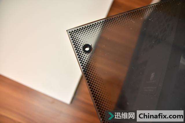

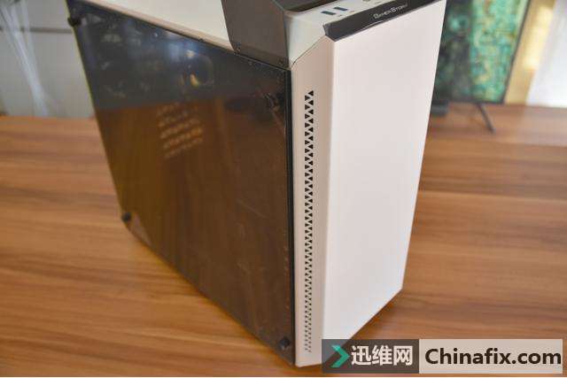

  现在很多主打RGB灯效的机箱都采用了侧透的规划方案,男爵水冷机箱也顺应了这个潮流。和很多廉价产品不一样的是男爵水冷机箱的侧板采用了质感和透光效果更好的钢化玻璃。钢化玻璃的四周采用了丝网印刷的点状图案,如果您仔细观察过会发现与汽车玻璃四周的图案非常相似。这样做不仅仅是为了美观,更多的是在玻璃受热时能与接触的金属更快的传导热量,保证不会因为骤冷骤热而炸裂。前面板采用了用料扎实的金属板材打造,三角形的镂空处理方便通风散热,又提升了美感。

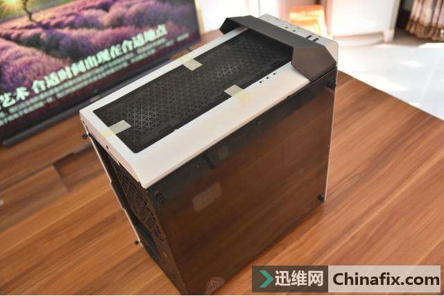

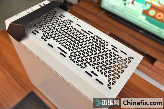

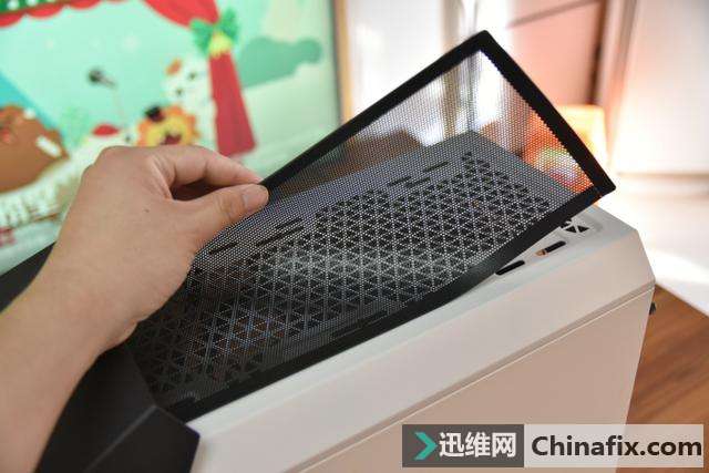

  散热性能是考量一款机箱性能的指标之一。为了实现更好的散热效果,机箱顶部采用了大面积的镂空处理。
  柔软的防尘网具有一定的磁性,可以方便的吸附到金属机箱上。

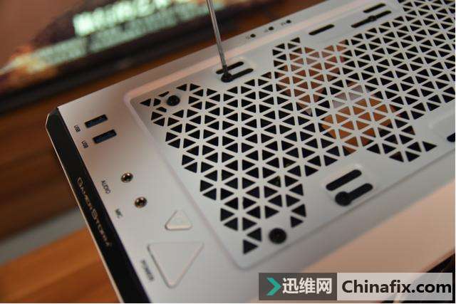

  拿掉防尘网后可以发现整个机箱顶部的绝大部分都被镂空,通风散热能力远远高于那些封闭的机型。为了便于搬动,机箱顶部还规划了可拆卸的分体式金属提手。

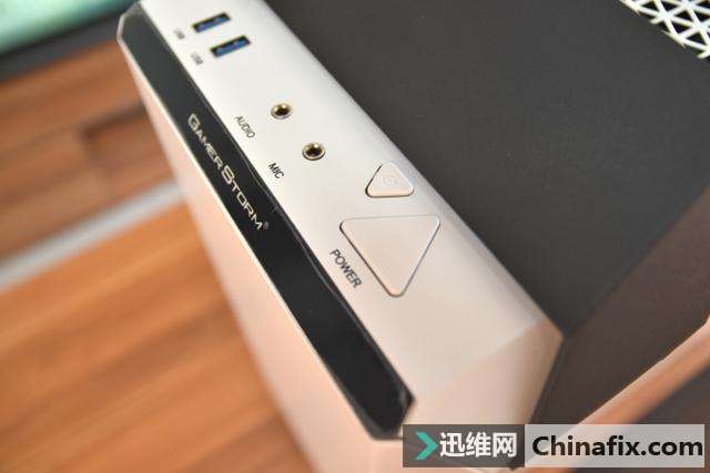

  机箱的I/O及按键部分被规划在机箱顶端,这个位置可以保证机箱无论是被摆放在桌上还是桌下都能很好的触及。机箱前部设有两个USB3.0接口,3.5mm耳机/麦克插口,以及电源按键和重新启动按键。

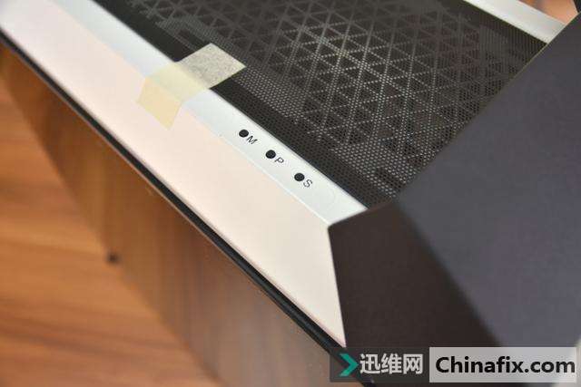

  因为标配了RGB水冷散热器,机箱上设置了独立的灯光控制按钮。通过提手附近的这三枚按钮可以调整灯光的颜色、闪烁模式等。

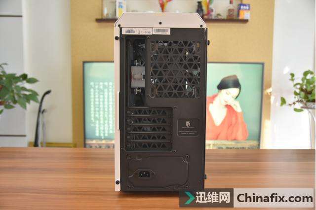

  机箱后部设置了5个PCI插槽位,一把120mm非RGB散热风扇用来向后排出机箱内的热量。

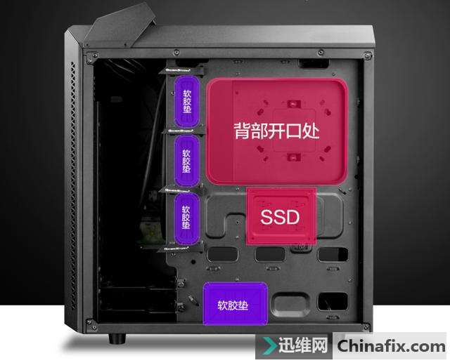

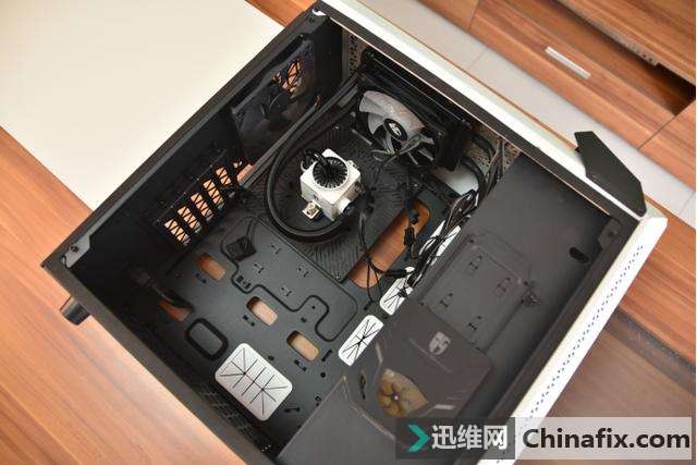

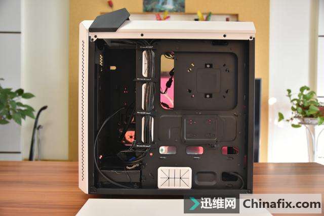

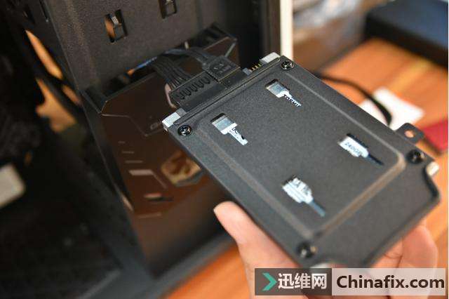

  看过了机箱的外观我们再来看一下它的内部结构。机箱背板上设置了宽大的开口,方便安装主板以及各种类型的散热器。SSD硬盘位既合理利用了宝贵的空间,又方便平时对硬盘进行操作。为了方便理线背板上还开设了多个有软胶垫的开口。
九州风神男爵机箱装机测评 图

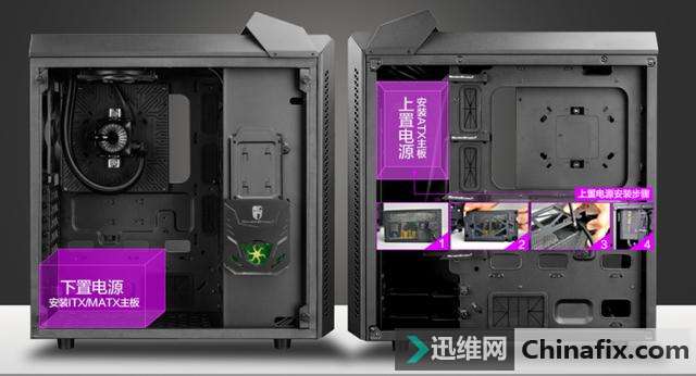

  男爵水冷机箱吸引眼球的一大原因就是它标配了船长120RGB水冷散热器。虽然这款机箱的体积非常小巧,但是在支持主板规格方面,它最大支持到ATX主板。
  安装不一样规格的主板时可以灵活调整电源的安装位置。但是在安装ATX主板时必须采用上置电源方案。

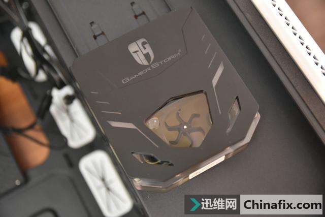

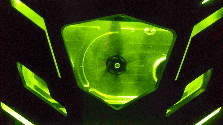

  机箱内部设置了炫酷的流速计,可以实现水冷液的流量可视化效果。同时能与水冷散热器的RGB灯光实现同步的光效。

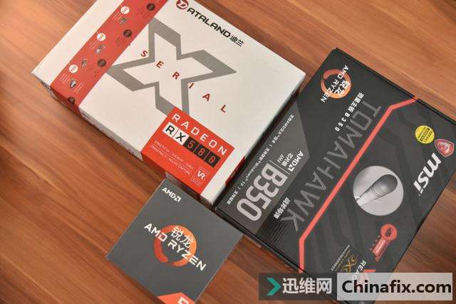

  这次装机采用了3A平台,主要硬件包括:主板技嘉B350 TOMAHAWK ,AMD Ryzen5 1400处理器,迪兰RX580 18周年纪念版,因为内存价格一直居高不下,暂时选择了单条8GB的内存。

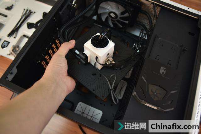

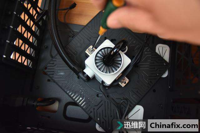

  首先我们将水冷头的支架从机箱上拆下,方便后面安装主板。
  将水冷头从支架上拆下。

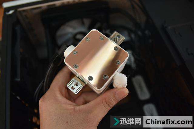

  撕掉水冷头上的保护膜后可以看到光亮如镜的水冷头。全铜的水冷头可以提供更强大的散热能力。

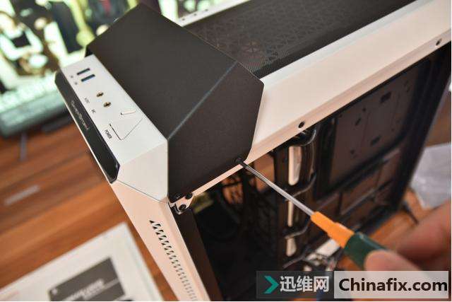

  因为安装的是ATX主板,所以只能采用上置电源的方式。先卸下提手,方便后续安装电源。

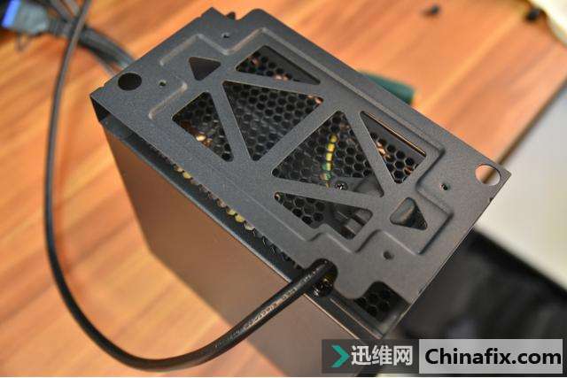

  将电源支架安装到电源上,这样做的目的是方便将电源竖置到机箱内。

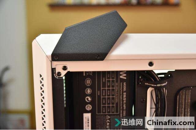

  将安装好支架的电源用4颗螺钉固定在机型顶部。然后再装回提手即可。

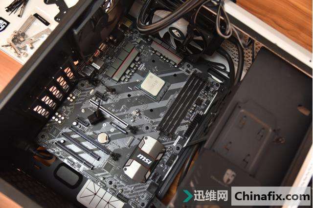

  ATX主板几乎占满了整个机箱内部。

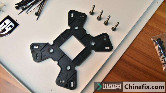

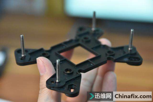

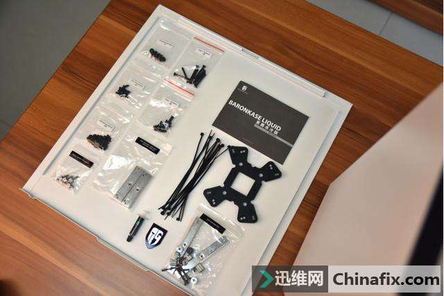

  机箱出厂时已经标配了Intel和AMD两个平台的安装扣具,几乎可以支持现在所有主流平台散热器的安装。用户可以根据自己的情况选择运用何种扣具。笔者选择的是AMD AM4规格的扣具。

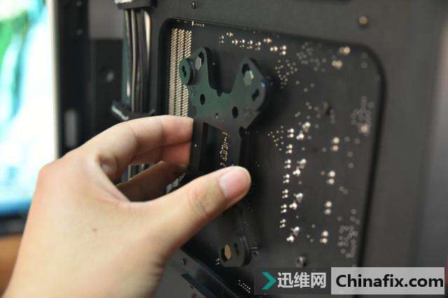

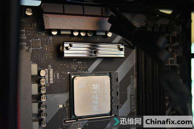

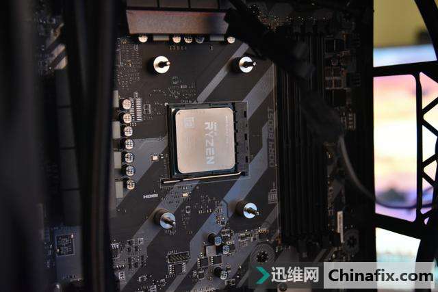

  按照扣具上标注的文字对应好孔位,安装好螺杆,并将散热器支架插入主板。
  主板正面安装好螺母和扣具支架。

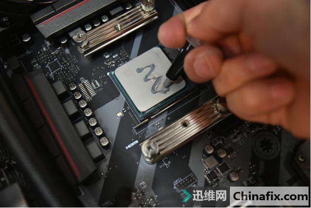

  为处理器涂好散热硅脂即可将水冷头固定好。

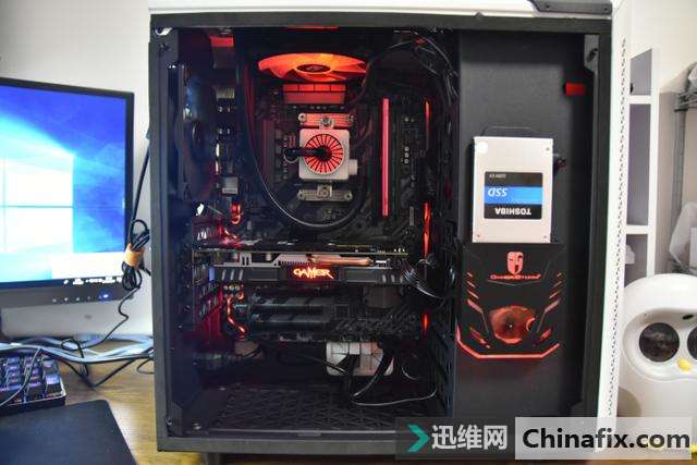

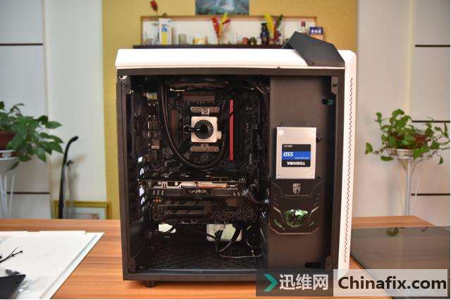

  流量计上方设有一枚SSD支架,我选择将硬盘安装在这个位置。如果想要机箱内部更清爽,可以选择将SSD安装到机箱背板的硬盘位上。
  为散热器和风扇以及各个硬件接好插针,整个装机过程进入尾声。剩下的可以调整一下线材的走位,让机箱内部更清爽一些。

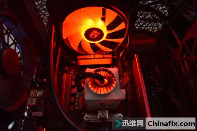

  通过机箱顶部的三枚按键我们可以调节散热器的RGB灯效。机箱自带的RGB灯效既不需要主板支持RGB功能,也不需要通过复杂的软件进行设置,一切简单的动动手指就好。

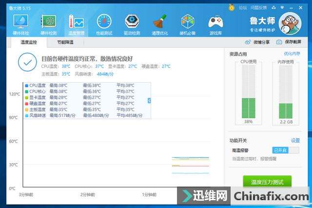

  运用鲁大师进行拷机测验,虽然无法让处理器进行100%的全力运行,但是也能看出在日常使用中水冷散热器的散热能力。在22℃的室温环境下系统在待机状态时处理器温度保持在38℃,显卡温度仅有28℃。

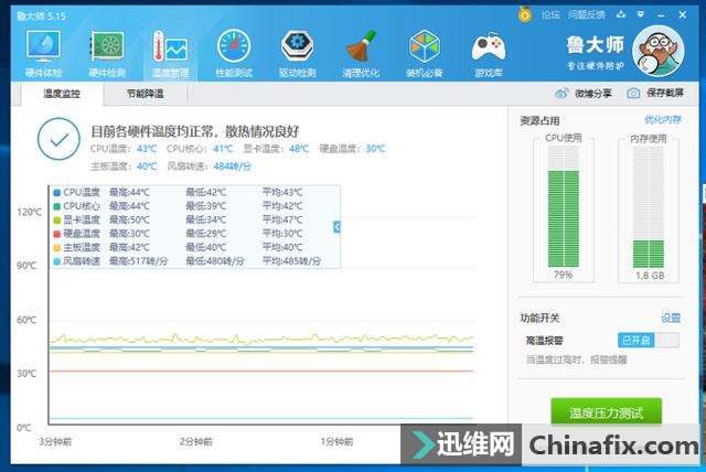

  运行鲁大师拷机30分钟后,处理器温度稳定在44℃左右,显卡温度上升到50℃。

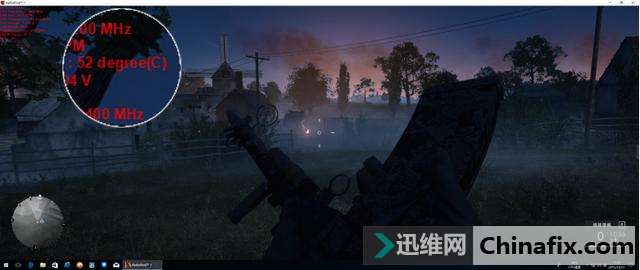

  如果说运用鲁大师进行测验并不严谨的话,那运用游戏进行测验应该具有一定的说服力。在《战地1》中游戏30分钟后,软件读取处理器的温度为52℃,相比鲁大师的拷机温度上升了约8℃。这样的散热能力相比普通风冷动辄七八十度的温度要给力很多。
  得益于良好的规划,九州风神男爵水冷机箱能够建立非常优秀的散热风道,在高强度游戏过程中处理器和显卡相比待机时仅有20℃左右的提升,足以说明这款机箱有着良好的散热效果。在RGB“光污染”慢慢流行的趋势下,男爵水冷机箱自带RGB灯效,且不受硬件平台的限制,能自由调节各种光效,让娱乐更有氛围。
