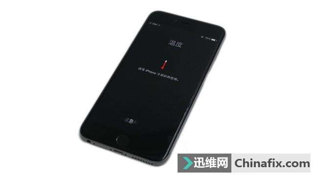

  去年的这个时候,科技网站铺天盖地的都是同一个新闻:iPhone 6s跳电自动关机。
  然后便掀起了东北试机的热潮,看看谁的手机能够坚挺在寒冷的北方室外。

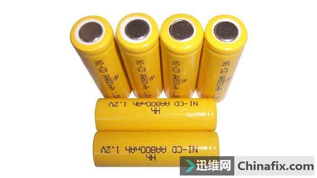

  ● 镍镉手机电池
  很久很久以前的手机运用的是镍镉手机电池,一个极板的材质是镍,另一个极板的材质是镉,可以重复充电运用。缺点很显著,就是镍镉电池含有有毒且污染环境的镉元素,以及这种电池还有极强的记忆效应。
记忆效应指的是电池长时间经受特定的循环后而产生的一种自动倾向保持。
直接带来的影响是电池容量减小,电池续航时间变短,一般是暂时性的。
  为了避免记忆效应,最有效的方式简单来说就是将电池完全用完后再完全充满,多次如此循环来消除。
冬天到了,不要让你的手机“受冻着凉”关于电池有这么多学问?
关于手机电池有这么多学问 图
  这里就有个错误认知了:手机电池一定要将电量完全用尽后再充,在当今环境下来说,这是错误的。

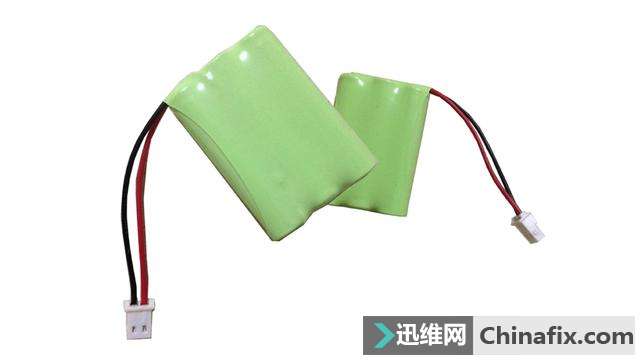

  ● 镍氢手机电池
  镍镉电池后科技进步了,去掉了有毒有害的镉元素,改用镍氢电池了,最大的好处就是不会污染环境,尤其是避免了将废弃的电池乱丢乱扔而造成的污染。
  镍氢电池相比较于镍镉电池,改进了电池体积,能够做的更小。改进了待机时间,能够电池续航更长。最关键的是记忆效应不太显著了,但还是存在。
  仔细回想一下,当时在卖场买手机的时候,销售人员都会用笔圈出这些话:新手机新电池前三次充电要充满12小时以激活电池。
关于手机电池有这么多学问 图
  这里又有一个错误认知了: 在当今环境下,新手机和新手机电池完全没有必要充12小时,即使充12小时也会在手机电池电量充满后自动停止充电,以防止过充。

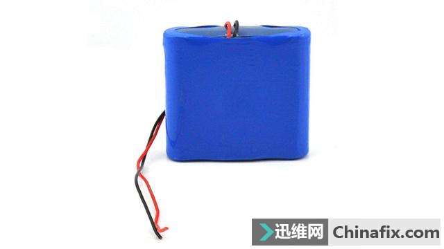

  ● 温度对锂离子电池的影响
  魅族官方给出的手机所在环境温度范围是0°C 至 35°C,这是一个参考值,在这个温度范围内能手机能够正常稳定的工作。对这个温度要求最高的并非是电子元器件,而是电池。
  以前看过相关的试验,将一部手机放在恒温恒湿试验箱里进行测验,看温度对电池的影响。那个操作团队将手机分别放在0°C、35°C以及常温26°C的环境里播放视频。
关于手机电池有这么多学问 图
  最终结果是:
  在26°C常温环境下播放视频半小时,手机电量从100%下降到了79%;
  在0°C相对低温环境下播放视频半小时,手机电量从100%下降到了76%;
  在35°C相对高温环境下播放视频半小时,手机电量从100%下降到了82%,
  通过温度和消耗电量的对比可以看出,在官方给出的环境温度范围内,环境温度越低电量消耗越快。

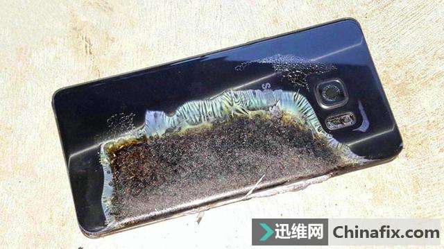

  ● 可以说锂离子电池怕冷不怕热吗
  上一段试验结果得出的结论是:在官方给出的环境温度范围内,环境温度越低电量消耗越快。
  我们可以说锂离子是怕冷不怕热的,如果温度越高,电量消耗就越慢吗?
  答案是否定的,有一个专业名词叫「热失控」,这名字听上去就绝非善类。
  又有一个机构对电池做了极致的加热试验,给锂离子电池加热到250°C,其结果是瞬!间!爆!炸!
关于手机电池有这么多学问 图
  当然,手机电池在正常运用当中是不会达到250°C高温的,这样看似没有意义的试验恰恰说明了手机锂离子电池并非怕冷不怕热。
  冬天天气寒冷地区,如果手机出现一些异常,例如掉电快以及电池续航不佳的情况,有可能是手机电池着凉了哦。

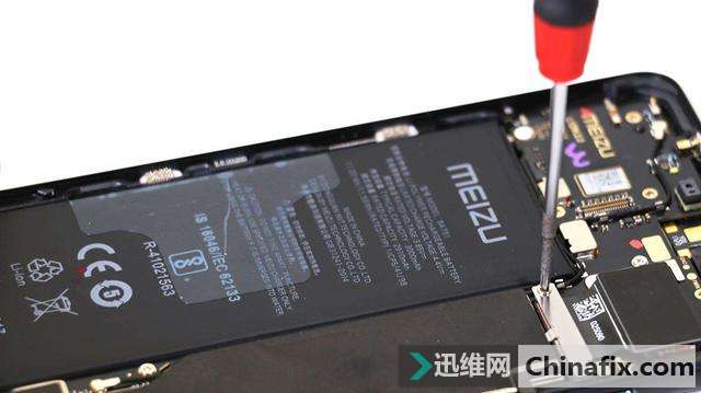

  ● 日常运用手机电池,你应该注意这些
  建议运用魅族原装数据线和充电器对手机进行充电;
  魅族手机充电随用随充即可,尽量避免过充太久;
  魅族新手机到手第一次充电,将电量充满即可;
  尽量避免电量耗尽自动关机;
  充电过程尽量避免边充电边运用。
  ● 维护保养手机电池,这些你应该知道
  手机安装最新稳定版系统;
  手机运用环境最佳温度在0°C 至35°C,请避免在超过该区间的温度范围运用;
  经常运用会使锂电池内电子始终处于流动状态,有利于其寿命的延伸;
  若不经常运用的话,切记每月给锂电池完成一个充电周期。
