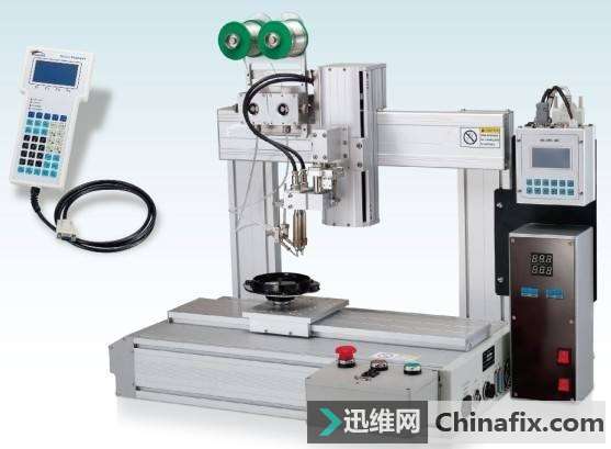

  自动焊锡机在使用过程中,有时候会遇到一些焊接不良的问题,这些问题主要表现有吃锡不良、冷焊或点不光滑、焊点裂痕等,针对这些焊接不良问题。除了调试本身外还有一些外在的因素,那么焊接不良该如何解决呢?下面小编给大家详细讲解一下自动焊锡机焊接不良的原因及解决方法吧。
自动焊锡机焊接不良的原因及解决方法
自动焊锡机焊接不良的原因及解决方法:
