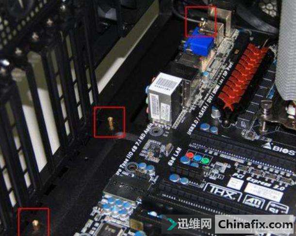

  接下来就是组装电脑主板问题排除。主板安装最需要注意的是安装孔位是否错位,一种极端情况是机箱背板变形,导致无法对准孔位安装,如果强行安装,对主板有很大伤害。

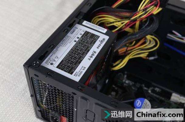

  第一种:电源问题
  电源输出电压不够、或者电源本身有质量问题,这时不会有任何反应,其实判断起来反而是比较困难的。它和后面一种情况的表象看不出差别。
