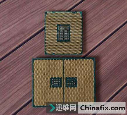

  每一代处理器升级,接口更换关系到老主板配套设备是不是能够继续运用——这意味着运用者能不能平滑升级,降低升级成本。但是结果往往是让人失望的,是什么造成这种情况的呢?
  首当其冲的自然是技术问题,比如你看处理器每一代技术升级时,处理器接口往往不能兼容,比如内存规格变更、PCI-E规格提升,还有多核心的使用,甚至是功耗的变化,都会影响到处理器换代时接口一并更换。
  举个例子,内存控制器因为是集成在处理器中,一旦内存支持规格提升甚至是换代,往往处理器就需要增加针脚数量,来满足内存带宽的需要,这种技术升级就必须更换接口。

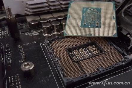

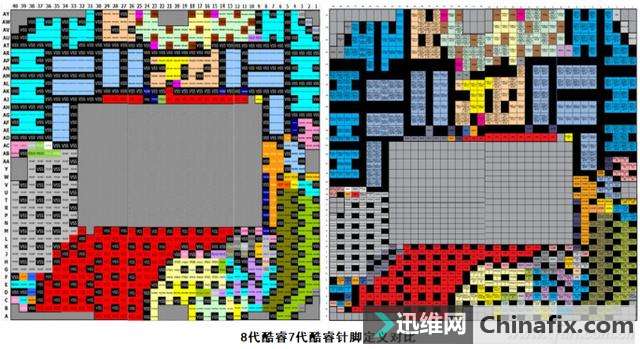

  有个最极端的例子就是8代酷睿处理器,尽管和上代接口一样都是LGA1151,但是因为核心数量的变化,针脚定义发生了巨大改变,8代酷睿的负极针脚数要比7代酷睿多了14个,而功率针脚则要多出18个,估计是为了应对增加核心之后的功耗增长问题,同时保留针脚从46降低至25个。很显然,如果强行在100系或者200系上插入8代酷睿的话,会造成系统不稳定甚至使电脑损毁。

  而且现在处理器越来越复杂,电气性能要求越来越高,针脚数量势必也要提升。比如1999年Intel和AMD推出的Slot1/A接口只有242针,而到了今天Intel Core i9针脚达到2066,AMD ThreadRipper针脚居然高达4094!这不仅仅是内存控制器的差别,还有核心数量的需要,更有超高功耗的必然要求。

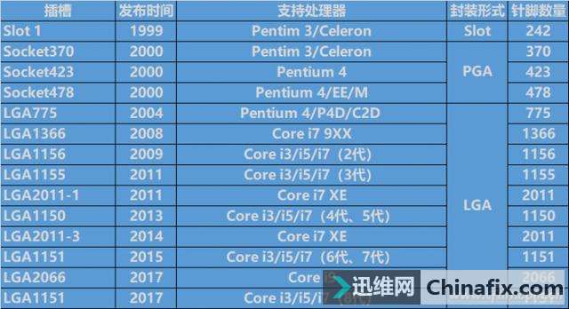

  你以为Intel是最精明的换接口小能手?看看下面的表格吧,小编排除了Socket 7之前的所有接口(毕竟在那之前无论Intel还是AMD接口都是统一的),把近年来所有不一样的处理器接口详情都列出来了,看看谁才是换接口的小能手吧!
  先来Intel的:

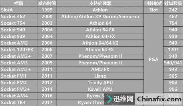

  再来看看AMD的:

  可以看到从2000年开始到2017年,包括8代酷睿用的LGA1151(和之前的阵脚定义不一样,姑且算个新的)接口,Intel一共推出了14种插槽;AMD则在这十几年之间推出了15种插槽!当然,AMD在AM1到AM3接口中有太多的故事,这里就不多说了。可以看到其实无论Intel还是AMD,因为技术升级、因为市场诉求,他们更换处理器接口的频度其实是相差无几的,而且,这绝不是由某一个原因造成的,多种原因叠加才会导致处理器接口不断升级。这下你明白了吧?
