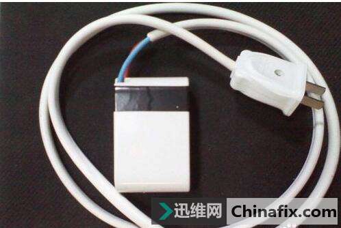

  手机充电器是我们日常生活中的必须品,手机充电头坏了怎么修?我们介绍一种常见的故障及解决办法。
手机充电头坏了怎么修?不用换新简单搞定 图1

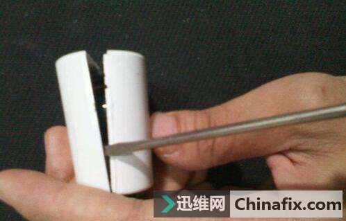

  充电器的指示灯不亮,一般是插头未接通电源。尤其是可活动插头,极易接触不良,我们首先将充电器用螺栓到轻轻撬开。
手机充电头坏了怎么修?不用换新简单搞定 图2

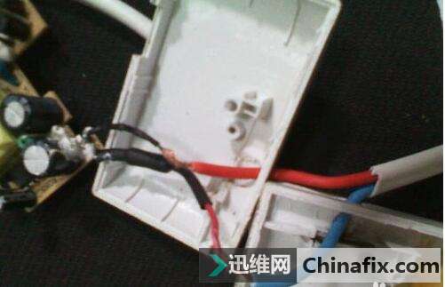

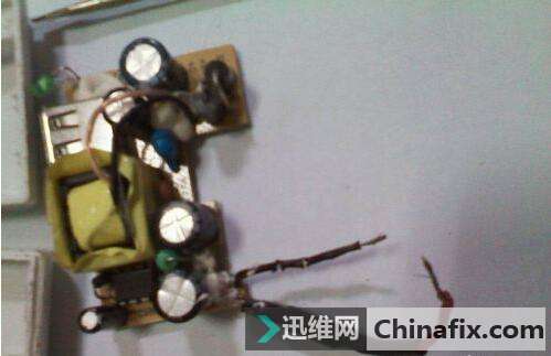

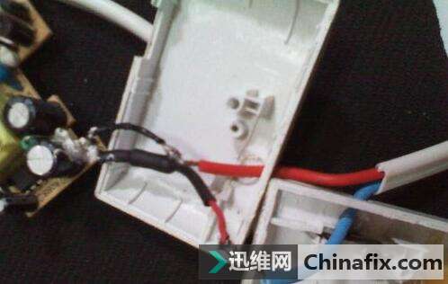

  打开后发现与插头连接的电源线损坏,我们为使充电器耐用,把插头的电源线引出,就会避免接触不良等现象。

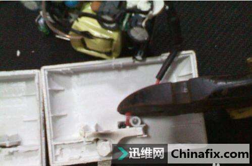

  首先,我们将原插头用斜口钳剪下来。
手机充电头坏了怎么修?不用换新简单搞定 图3

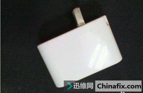

手机充电头坏了怎么修?不用换新简单搞定 图4
  然后将剪断处剥好线头,并与准备好的电源线相接。
手机充电头坏了怎么修?不用换新简单搞定 图5

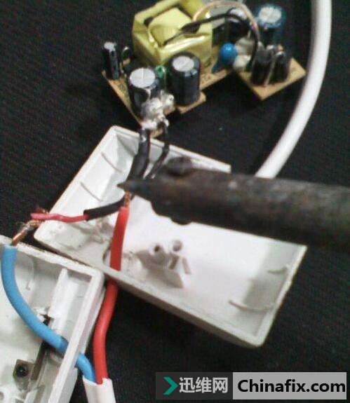

  接好后用电烙铁将接头焊接牢固。
  焊接后用绝缘胶带包裹好接头。
  将电源线从原充电器的插头处引出。
  用胶带包裹一下引出端,使其更安全牢固。
