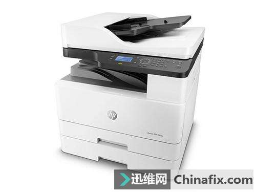

  打印机脱机状态怎么解除?打印机脱机是非常常见的问题,其实个问题搞定起来其实并不复杂,这里为大家介绍下。
  打印机脱机状态怎么解除?恢复脱机打印机,我们可以分三步走。
  第一步:检查打印机的工作状态指示灯或是液晶显示屏幕,查看并确保打印机处于启动后的待机状态。如果打印机的状态指示灯闪烁或是液晶屏幕提示问题信息,要先联系打印机企业的客户服务告知打印机的状态提示,将打印机从问题的状态当中恢复过来。有些时候,插座质量可能会导致打印机插头接触不良没有供电无法工作。也有的产品,会在长时间不运用的情况下,自动进入关机状态,需要手动启动电源,将打印机恢复到工作状态。

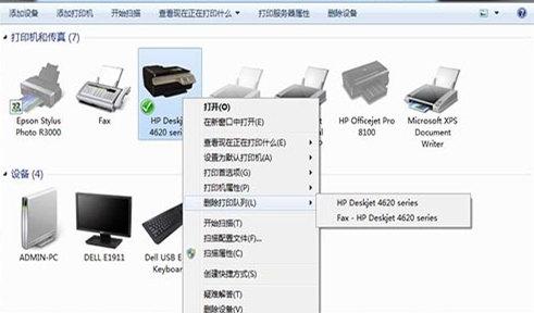

  第二步:要做的事情是清除打印任务。在电脑的开始菜单中找到打印机,本文是以Win7操作系统为例,其他的操作系统可以以此来借鉴处理办法。
打印机脱机状态不打印怎么解除?只需三步就能搞定
  这里要做的事情就是清除这些文档,也就是删除打印队列。右键点击打印机图标,在弹出的菜单当中选择删除打印队列。
  第三步:重新启动电脑和打印机,并将打印机通过USB接口连接到计算机上。这时候再次进入控制面板的打印机选项当中,在Win7系统当中会自动将打印机回复到可用的状态,鼠标悬停后,正确的提示信息应该为“打印队列0,准备就绪”。
  注意事项:在WindowXP操作系统当中,从脱机状态当中回复不是自动的,需要在控制面板当中找到打印机选项,在图标上右键点击,然后在菜单中选择“运用联机打印机”。
