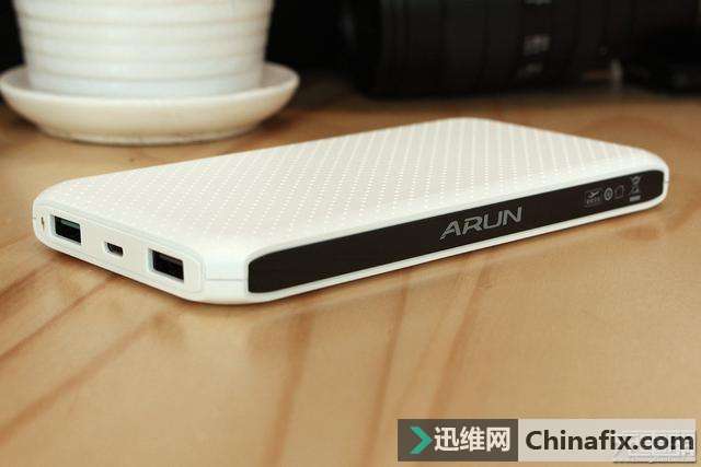

  今年秋季香港环球资源展上,ARUN海陆通发布了这款10000mAh的移动移动电源JD2,有幸得到这款移动电源,下面做下拆解看看内部如何。

  海陆通一贯的抽屉式包装,电量显示在侧面黑框处,数字显示。

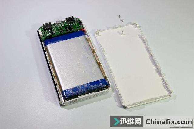

  下面就为大家带来这款产品的拆解。
海陆通JD2快充技术移动电源拆解
海陆通JD2快充技术移动电源拆解 图

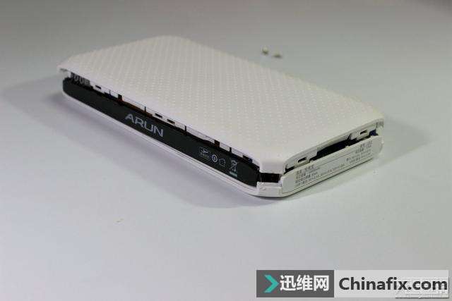

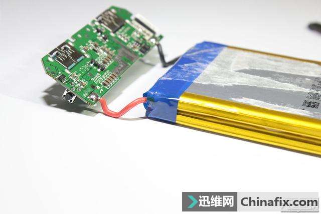

  卡扣式规划,周围一圈很容易打开,只是外壳和电池之间有大面积的双面胶,费了点功夫。
海陆通JD2快充技术移动电源拆解

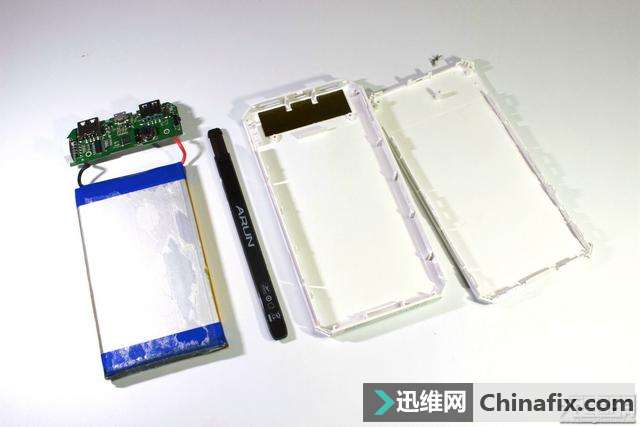

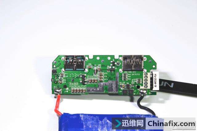

  打开后电池信息的背面,主板通过软线和电池连接。

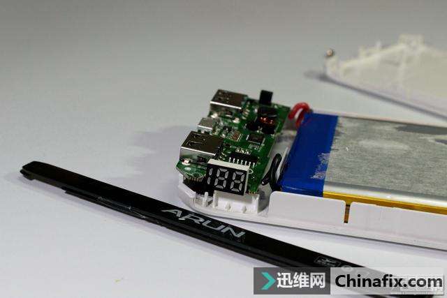

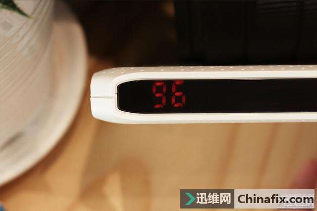

  侧面的数码管电量显示。

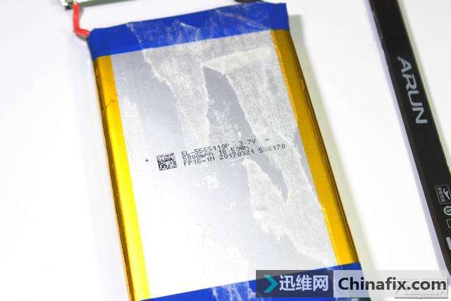

  两块聚合物电池并联。
海陆通JD2快充技术移动电源拆解
海陆通JD2快充技术移动电源拆解 图
  电池信息:EL-5565110P 3.7V5000mAh 18.5Wh。
海陆通JD2快充技术移动电源拆解

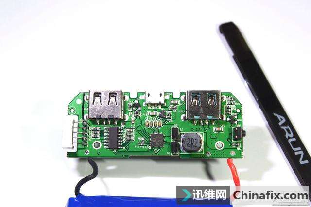

  正面主要元件一个单片机控制数码管,还有IP5312主控控制输入输出,还有一个2.2μh的电感。
海陆通JD2快充技术移动电源拆解

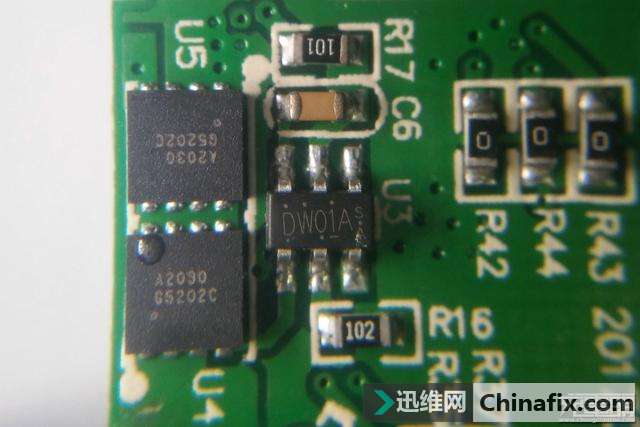

  背面主要元件就是右下角的DW01电池保护芯片和其控制的两个mos。

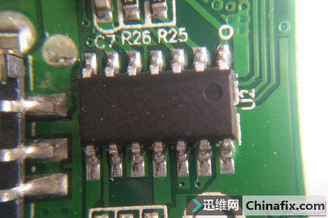

  单片机打磨了,不知道型号

  DW01和两个mos,DW01是锂电池集成保护芯片,具有过放,过充,过流及短路保护功能。

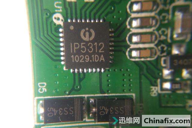

  主控芯片IP5312,来自英集芯,全集成的芯片大大减少了周围元件的数量,让移动电源变得更实惠更流行。
  IP5312是一款集成QC2.0/3.0输出快充技术协议(兼容DCP识别功能,兼容BC1.2、苹果和三星手机)、同步升压转换器、锂电池充电管理、电池电量指示等多功能的电源管理SOC,为移动电源提供完整的电源搞定方案。
  高集成度与丰富功能,只需一个电感实现降压与升压功能,使其在使用时仅需极少的外围器件,并有效减小整体方案的尺寸,降低BOM成本。
  同步开关升压系统可支持QC2.0/QC3.0快充技术,提供最大15W输出能力,转换效率高至96%。空载时,自动进入休眠状态,静态电流降至100μA以下。
  同步开关充电系统,提供高达3.0A充电电流,充电效率高至97%。内置IC温度、电池温度和输入电压控**环路,智能调节充电电流。
  内置14bitADC,精确测量电池电压和电流,可通过I2C访问ADC数据。
  内置电量计算法,可以准确获得电池电量信息。可定**电池电量曲线,以精准显示电池电量。
  支持2/3/4/5颗LED电量显示,智能识别电量显示模式;支持照明灯功能;支持按键。
