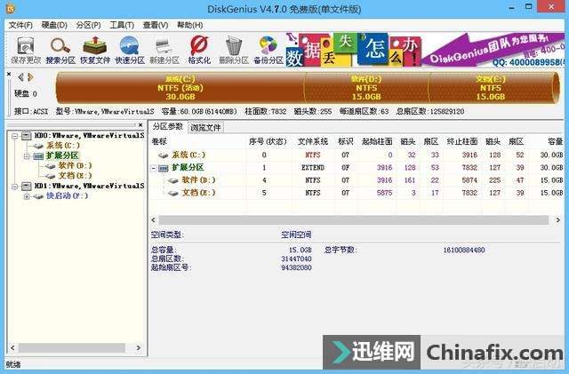

  120G的固态硬盘,这个有点尴尬,再分又有点小,不分显得有点宽敞,但是我还是建议不要再分了,如果你电脑配了120G的固态硬盘,那就这个硬盘只分一个分区所有用来安装系统。如果是250G的固态硬盘,则可以再分一下,系统盘分80G或者100G,另外的分为一个分区。500G的硬盘:到大容量硬盘后,就涉及到功能分区习惯问题。我们可以先来看一张diskgenius快速分区的推荐情况:
120、500G、1T硬盘分区大小多少才科学合理?
电脑硬盘分区大小多少才科学合理? 图2
  首先功能层面,通常C盘做系统盘,也就是安装系统的;D盘做软件盘,也就是需要安装的软件,安装到D盘;E盘可以作为文档、工作等功能来运用;F盘可以作为娱乐,存放视频,歌曲,照片等;如果后面还有可以有备份盘或者针对你的需要再细分的功能。通俗点讲,就好像我们住的房屋,两房一厅的时候如何分配。两房两厅的时候如何分配,三房如何分配,空间再大如何分配,如何安排功能,但并不是说洗衣机或者冰箱就不可以放在客厅,也都是可以的,只是科学性和习惯性的问题,硬盘的功能分区和文件存放道理也是如此。
  说完功能,再来说说这些功能对应的容量,分区工具的快速分区通常是均分除了C盘以外的空间,偷懒的情况下,这样也可以,实际情况是it's up to you,你觉得你的文档多那就文档的分区空间调整大点,你觉得你的娱乐文件多,那就娱乐分区空间调整大些。C盘空间确定后,其他均分的情况下略作调整,其实就很容易了对吧。

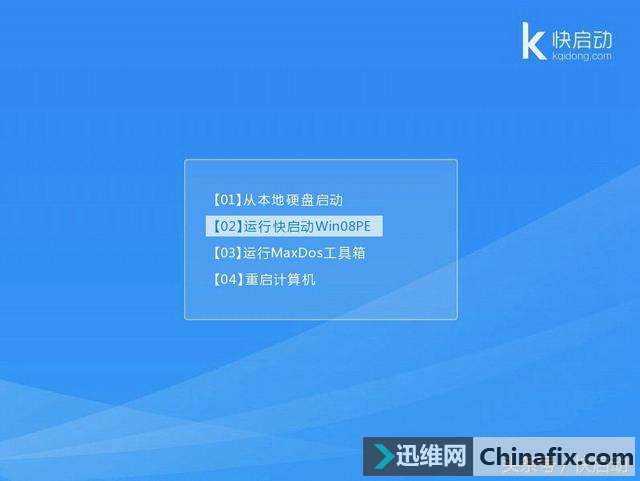

  1、将制作好的快启动u盘插到电脑usb接口上,然后开机,看到logo图标后按一键u盘启动快捷键进入快启动主菜单页面,接着用键盘上的上下键将光标移至“【02】运行快启动Win08PE”并回车确定,如图所示:

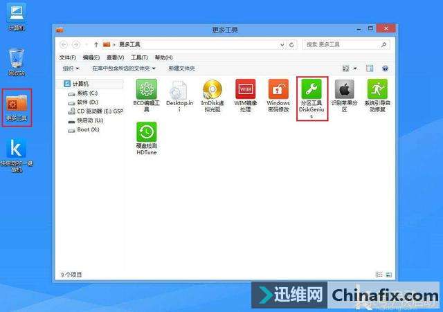

  2、进入到win8pe系统桌面后,双击桌面上的“更多工具” 文件夹,在文件夹中找到并双击“分区工具DiskGenius”图标,打开工具,如图所示:

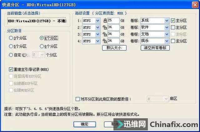

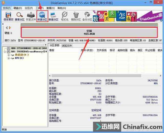

  3、当硬盘为空闲状态时,点击“快速分区”按钮,进行硬盘分区操作,如图所示:
电脑硬盘分区大小多少才科学合理? 图5
  4、分区列表类型默认MBR格式,接着根据自己所需设置一下分区数和分区大小,然后点击“确定”,如图所示:
电脑硬盘分区大小多少才科学合理? 图6
  5、然后耐心等待电脑硬盘分区完成即可,接着我们就可以看到相应设置的分区,如图所示:
