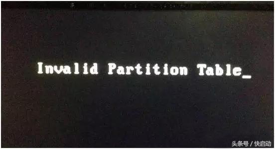

  不少小伙伴装了双硬盘之后,开机后屏幕上提示 Invalid partition table(无效磁盘分区,硬盘不能启动)。针对这一问题,小编给出的搞定方式如下:

  Invalid partitiontable 硬盘问题或者你安装的系统有问题
  Invalid Partition Table 无效分区表.造成该问题的原因一般是硬盘主引导记录中的分区表有错误。当指定了多个自举分区(只能有一个自举分区)或病毒占用了分区表时,都会有上述提示。可以理解为:没有正确识别系统主分区导致!

  问题电脑为:128G固态硬盘 + 机械1TB双硬盘,双硬盘,分区位(SSD分成系统盘50G,剩余逻辑分区,机械4个分区)后 ,装入WIN7系统 提示invalid partition table (无效的分区列表)

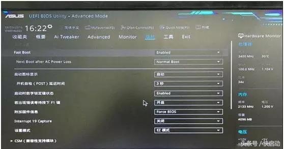

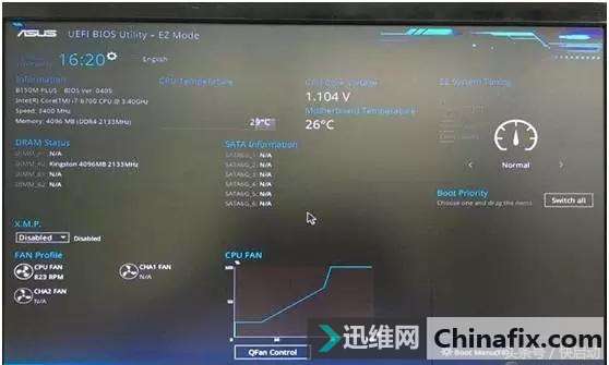

  1、 开机反复按DEL键,进入主板bios,按F7回车进入高级模式。
揭秘电脑双硬盘无法启动终极原因,一般人我不告诉TA!

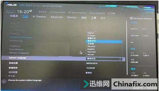

电脑双硬盘无法启动原因解密 图2
  2、 进入高级模式后,切换成中文简体,更好的识别,如果懂英文的可以忽视了!

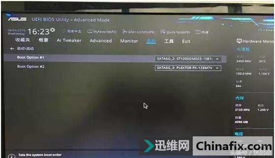

  3、 右边的箭头选择至启动选项,滑到下面的BBS硬盘属性
电脑双硬盘无法启动原因解密 图4
  在这里可以看到,第一启动项是机械硬盘,第二启动项是固态硬盘,很显著是乱了顺序。

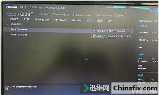

  4、 回车选择固态硬盘做第一启动项就可以了,相当简单。
电脑双硬盘无法启动原因解密 图6
  最后我们返回上一层,按F10保存,然后按回车确认就可以了,之后就可以正常开机进入系统了!
