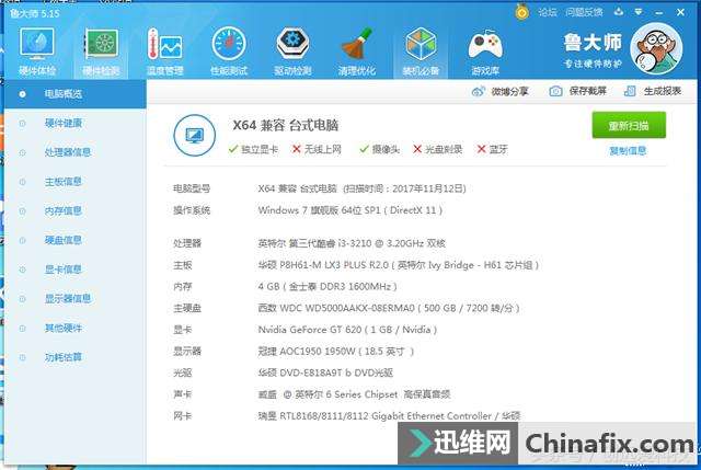

  我们来看看配置:
六年前的电脑,如何让它起死回生“吃鸡”?
如何让老电脑绝地求生变“吃鸡”配置? 图1
  综合来看,这个电脑配置还是凑活的。根据“吃鸡”配置,我决定给电脑这样升级。

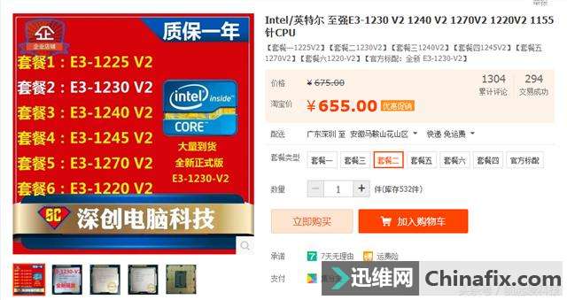

  1.处理器升级成E3 1230 V2 价格在655元钱。

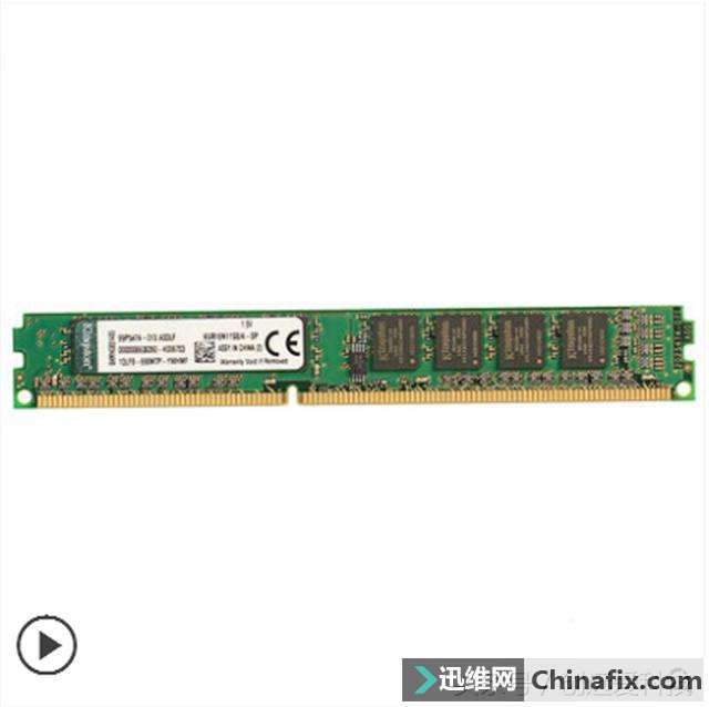

  2.添加一块二手4G DDR3-1600内存,价格在150元。

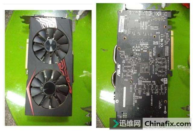

  3.显卡换成GTX1060 3G二手的显卡,价格在900元。(这个是矿卡,但是没有过保还是很划算的。)

h61上e3需要升级BIOS

有四条内存槽就插满,矿卡也要1066

换cpu还得换主板,你主板cpu显卡都换了,为何不再添三四百直接买台全新的。你是不是傻。现在ddr4才是主流,ddr3已经out了!

8G吃鸡开门会卡,最少要12G内存以上。

老实讲,cpu没必要换,超一超就行了,多余的钱吧内存加到12或16,这个比较重要,8G内存玩着会卡,实测!

骗人的二手1060 3G显卡 要1200左右
引用 维殇轻谈 2017-11-16 11:05
矿卡是不接受售后服务的!都说过了!
引用 冠盟科技通讯 2017-11-16 11:05
1060 3g矿卡也没这么便宜,1200左右,我刚买的[捂脸]
引用 讯城科技 2017-11-16 11:05
买矿卡看人品啊,彩票5块钱都没中过的请慎重[机智]
引用 青春维修 2017-11-16 11:05
良心大大滴,九百的二手1060有渠道么?
