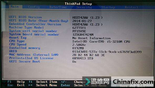

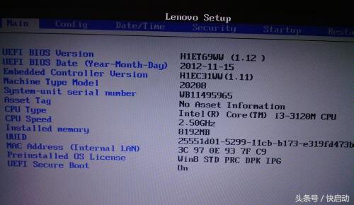

  1、开启联想笔记本,待出现带有联想图标的开机画面后按启动快捷键F2进入bios设置界面,如下图所示:

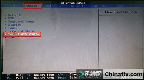

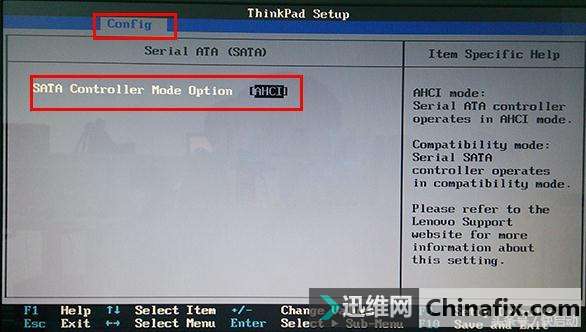

  2、接着通过键盘上的左右方向键将光标切换到“config“菜单,然后再运用上下方向键移动光标至”serial ATA (SATA)“,按回车键确认该选项,如下图所示:
新手须知的联想笔记本BIOS设置,你学会了吗?
thinkpad怎么进入电脑的bios 图3
  3、进入到serial ATA (SATA)界面后,可以看到SATA Controller Mode Option后面中括号里为“AHCI”,我们按回车键继续,如下图所示:

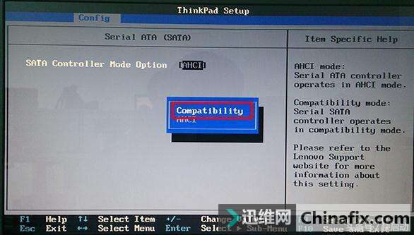

  4、随后会弹出一个窗口,在这里,我们通过上下方向键移动光标选择“compatibility”,然后回车确认选择即可,如下图所示:
thinkpad怎么进入电脑的bios 图5
  5、设置完成后,根据界面上的提示按F10键保存,并在提示窗口中按Y键确认执行保存操作即可。当我们再次重新启动电脑后,笔记本硬盘模式就更改为ahci了。

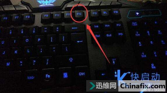

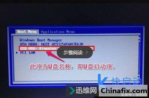

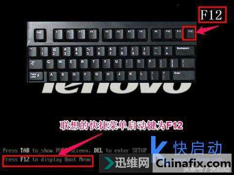

第一种,联想thinkpad笔记本修改启动项;(联想笔记本一键启动u盘的快捷键是:F12)

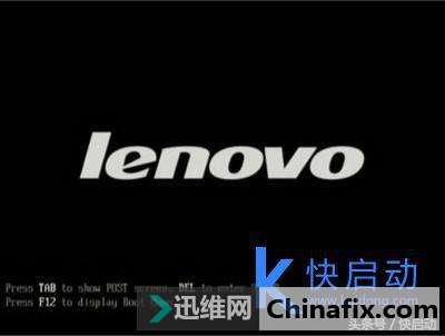

1、开机后在显示“LENOVO”自检画面的时候,反复按F12键。
thinkpad 怎么进入电脑的bios 图6
2、会显示出一个启动菜单,在显示的启动菜单中,将光标移动到图中红框选中的项,然后按Enter键确定,即可进入U盘启动。

1、按电源键开机,待品牌画面显示时快速按下f12键。

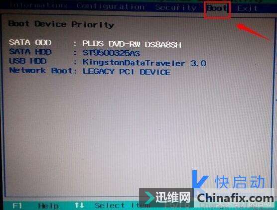

2、进入bios设置界面后,移动键盘上的方向键选择“Boot”。
thinkpad 怎么进入电脑的bios 图9

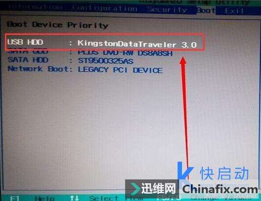

3、接着再移动键盘上的“+”键把u盘的位置调到第一位。

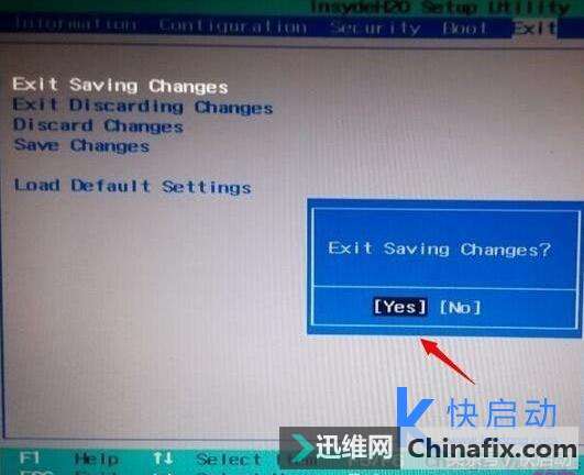

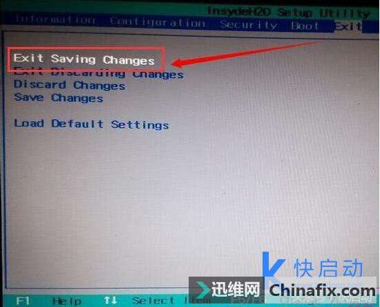

4、然后移动方向键到“Exit”项,选择“Exit Saving Changes”按回车。
thinkpad 怎么进入电脑的bios 图11

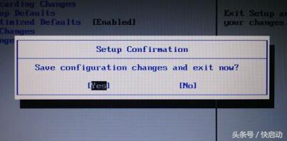

5、在弹出的提示窗口,选择“Yes”,保存并退出,重新启动后就会启动u盘了。
thinkpad怎么进入电脑的bios 图12

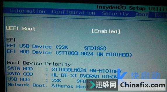

1、首先开机等待电脑出现开机画面之后,按F2进入联想笔记本bios设置界面。
2、在bios设置界面,我们将界面切换到Boot,选择UEFI Boot回车设置为Enabled。
thinkpad 怎么进入电脑的bios 图13

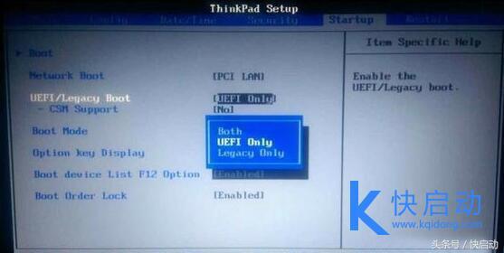

3、联想thinkpad笔记本则在Startup下,把UEFI/Legacy Boot设置为UEFI Only。
thinkpad怎么进入电脑的 bios 图14
4、完成设置之后按F10然后选择“Yes”回车确认重新启动电脑即可。

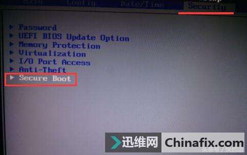

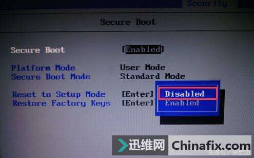

2、在bios设置界面,我们将界面切换到“Security”项下,然后移动光标选中“Secure Boot”回车确认。如下图所示
thinkpad怎么进入电脑的bios 图16
3、来到Secure Boot项界面,选中第一项Secure Boot然后按回车键将后面的选项从Enabled修改为“Disabled”进入下一步操作。如下图所示
thinkpad怎么进入电脑的bios 图17

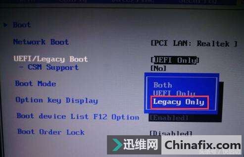

4、完成设置之后我们就返回starup项界面下,尝试修改uefi后面选项为“legacy ONLY”回车确认,让系统从u盘启动。
thinkpad怎么进入电脑的bios 图18
5、完成设置之后按F10然后选择“Yes”回车确认重新启动电脑即可。
