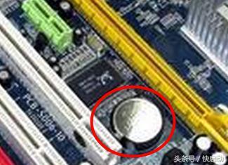

  将主板上的纽扣电池拆下,并保持15钞以上,再安装上去,即可消除BIOS信息,使其恢复出厂设置。
手把手教你恢复bios出厂设置 小白可别乱来
图1
  当然,有的主板上还配置有“硬跳线”,只需要按提示用跳线帽将“2”和“3”引脚短接一下,即可实现消除BIOS信息功能。
图3

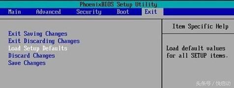

第二步:选择【Exit】菜单下面的【Load Setup Defaults】并回车,选择【Yes】之后,再次回车。
图4

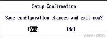

第三步:按【F10】键,选择【Yes】之后回车,此时系统会重新启动,BIOS主板成功恢复出厂设置。
图5
