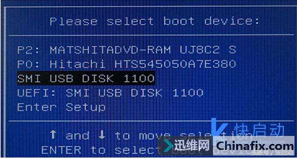

  1、首先将已经运用快启动制作好启动盘的U盘插入电脑usb插口,然后开机,待开机画面出现以后连续按下“ESC”键:
华硕笔记本BIOS设置详解,这些基本的小常识你不能不知道!
华硕怎么进bios?华硕笔记本BIOS设置详解 图3
  2、接着将会弹出一个快速启动选项的窗口,我们只要选择U盘进入即可!下图为华硕笔记本的开机画面:
