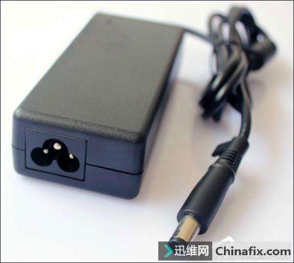

  笔记本电源适配器问题原因如何检测与搞定?笔记本电源适配器,是笔记本电脑正常工作的基础,如果电源适配器出现问题,电池就不能正常充电,接口还会出现接触不良的情况。如果你遭遇笔记本电源适配器问题要怎么搞定呢?
  一、检测:
  1、首先可通过轻摇电源接头或电池查看电源适配器或笔记本电池是否接触良好,如不正常,尝试重新安装电源适配器或电池。可能出现的问题情况为电源接头变形或电池触点弹性下降。
  2、如果电源或电池接头良好,可用万用表测电源适配器或电池的输出电压,主要查看输出电压是否稳定,以及实际输出电压值与电源标称电压是否吻合,如果输出不稳定或实际输出电压与产品标称相差悬殊,则需更换破坏的电源适配器或电池。
  3、如以上检测步骤均显示正常,则可推断问题在笔记本电源板或主板上,此处需打开笔记本电脑外壳,并检查电源板与主板是否接触良好。
  4、如果电源板和电池均接触良好,则用DIY普遍运用的替换法检查电源板是否正常,如不正常,更换即可。
  5、如通过以上方式确认电源板、电池均正常,则可推断是笔记本主板或其他主部件破坏(如开机电路问题),此时可维修或更换主板。
  二、搞定问题:
  1、检查电源适配器指标灯,如果指示灯亮,一般认为从电源到适配器之间没有问题,必须保证是指示灯本身没坏。
  2、检查电源适配器到电脑之间的有没有电。这个可以通过笔记本的指示灯显示,有电源充到笔记本的时候,那个充电指示灯会亮。否则,不会亮。或者找一个同品牌的电源适配器交换试试。用你的电源适配器手对方笔记本,如果对方电脑工作正常,则你的电源适配器没问题。否则,可能你的电源适配器有问题。如果对方的电源适配器插你电脑上后,你的电脑工作正常,而用自己的电源适配器却不能正常工作,那么你的电源适配器有问题。
  3、观测电脑的指示灯变化。如果你插上电源适配器后,你可以看到充电的指示灯时亮时灭,有时间一直不灭,则是笔记本里面那个电源适配器接口有问题,一般可能里面线断了,电路板老化,焊接掉落等原因。此称为虚焊现象。这种情况只有叫专业人士修理了。
