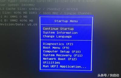

  1、将惠普电脑开机后,直接按键盘左上角的Esc键,直到显示如下界面。移动光标到Computer Setup (F10)菜单上,回车。可以进入选择界面,通过界面可以知道,开机时按住F10,可以直接进入BIOS设置界面:

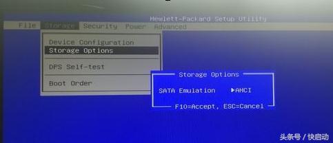

  2、电脑是win7/win8/win10的话,支持的硬盘模式是ahci,如果你打算安装XP,需要将上图中 SATA Emulation 中的 AHCI状态,修改为 IDE。

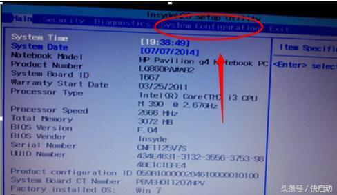

  3、要是打算进入BIOS设置从U盘启动,等待片刻之后,进入BIOS界面找到“system configuration”系统设置选项:
惠普电脑怎么进入bios设置u盘启动?看完它就懂了!

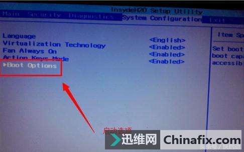

  在system configuration选项卡中,找到”boot options”也就是启动设置

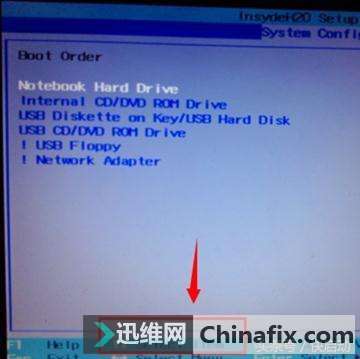

  进入系统启动设备选项设置,排在前面的就是首选启动设备啦。如果要调整可以通过下面提示,用键盘上下箭头来调整:

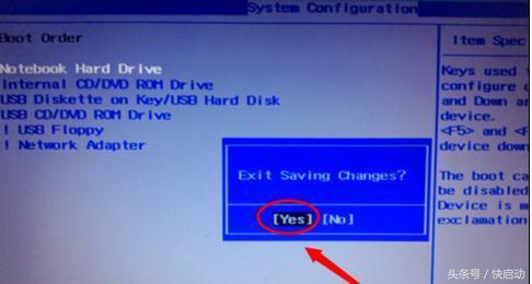

  如果设置好之后,选择按下F10键盘。保存并退出BIOS设置(选项 YES)
