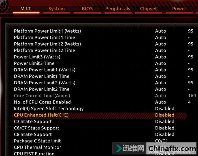

  很多人没有意识到,电脑处理器的节能会严重影响固态硬盘的性能发挥。Intel建议在固态硬盘测评中应该进行如下BIOS设置:禁用C States节能、禁用EIST节能。
买完固态硬盘就傻用太吃亏了,这些优化方式值得学习
如何让固态硬盘发挥出100%的性能?固态硬盘优化设置教程 图2
  为了测验成绩的稳定,最好应关闭处理器的Turbo Boost睿频功能。当然如果是普通用户日常运用,并且是非K解锁版超频的情况下,保持睿频功能开启有助于提升日常运用性能。

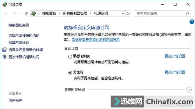

操作系统电源选项应选择高性能:
如何让固态硬盘发挥出100%的性能?固态硬盘优化设置教程 图4
  关闭文件索引功能(Win Search服务)、关闭磁盘优化计划任务、关闭系统还原和自动更新、禁用Prefetch和Superfetch预取功能(SSD自身速度足够快,没必要预读)。如果是日常运用,可以不用关虚拟内存和休眠文件、杀毒软件,这些功能平时是有用的,仅在测评中为达到跑分最大化时可考虑关闭。

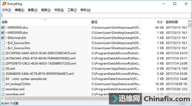

  禁用Win Search索引服务后,可以运用名为Everything的小软件来取代它的作用,作为一款绿色软件,它的搜索效率甚至比系统自带的搜索更高。

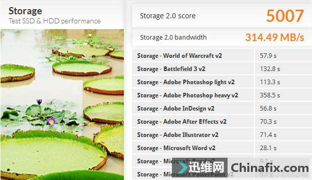

  以ToshibaQ200为例,它的AS跑分可能仅有1000左右,但如果从实际运用体验出发你会感觉到它比普通TLC固态硬盘响应速度更快,而基于实际使用IO回放的PC Mark 8测验成绩也说明了这一点:Q200性能接近NVMe固态硬盘。
