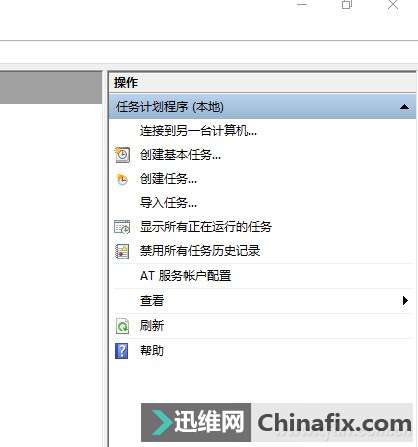

  既然是系统后台运行的计划任务,那么Win 10自带的“事件查看器”就可以记录这些任务运行状况。不过默认情况下,Win 10并没有开启计划任务的记录,因此需要自行开启。
  在任务栏搜索框输入“计划任务”, 打开任务计划程序管理器。点击窗口右侧“操作”下的“启用所有任务历史记录”(开启后显示为“禁用所有任务历史记录”),这样系统计划任务运行后都会被事件查看器自动记录(图1)。
Win10闪屏?竟是计划任务作祟
图1 开启计划任务记录

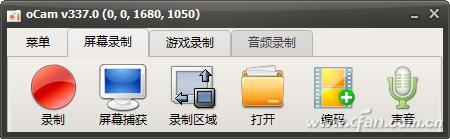

  通过窗口出现时间再结合计划任务运行记录时间,我们基本可以断定此次窗口出现就是由于“OfficeBackgroundTaskHandlerRegistration”这个计划任务导致。不过由于这个窗口显现和消失的时间很快,为了进一步确定是否由该计划任务导致,我们还可以利用“oCAM”屏幕录制软件进行记录。启动“oCAM”后点击“菜单→选项”,视频录制帧数选择30以上(帧数大些可以完整录制那些一闪而过的窗口)。返回主窗口点击“录制区域”选择全屏录制,声音不要录制,然后点击“录制”(图3)。
Win10闪屏?竟是计划任务作祟
图3 开始录制屏幕
  这样等待神秘窗口再次出现后停止录制,完成窗口的录制后,默认录制的视频保存在软件安装目录,按提示运用系统自带的“电影和电视”打开,在出现弹出窗口时点击暂停,通过鼠标快进和快退,可以看到这个弹出窗口运行的正是上述记录的计划任务(图4)。
Win10闪屏?竟是计划任务作祟
图4 查看录制的弹出窗口

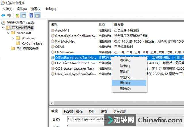

  知道了弹出窗口的元凶,接下来我们根据自己的实际需要进行设置即可。同上打开任务计划程序管理器,打开后展开“任务计划运行库”,这里会显示本机所有后台运行的计划任务,按照上述显示的名称进行查找即可(图5)。
Win10闪屏?竟是计划任务作祟
图5 查看任务计划运行库

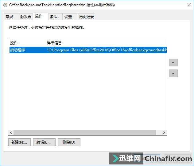

  如果这里发现的是陌生的病毒程序,先结束其任务的运行,然后打开任务计划属性窗口,切换到“操作”,这里可以看到运行程序的详细信息,按提示进行文件的删除,最后在“任务计划运行库”中删除其任务即可(图6)。
Win10闪屏?竟是计划任务作祟
图6 查看任务属性
