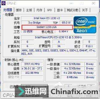

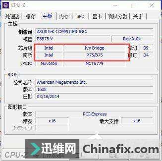

  2G内存、64G固态与处理器的价钱应该在300元—400元之间,效果非常显著,当主力用也没问题。如果你已经做好了打算,那么你现在需要一个名叫处理器-Z的软件,去查看里面的“插槽”项与“芯片组”项。如果插槽为PGA478,那么恭喜你,你可以接着往下看了。如果里面带有“BGA”的字眼,那就不要想着换处理器了,老老实实加内存固态吧。其次,要保证BIOS为最新版本,最新BIOS可以在笔记本的驱动下载页面找到。
