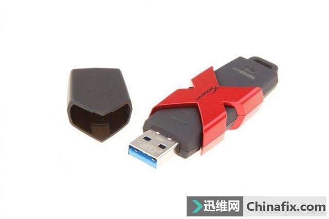

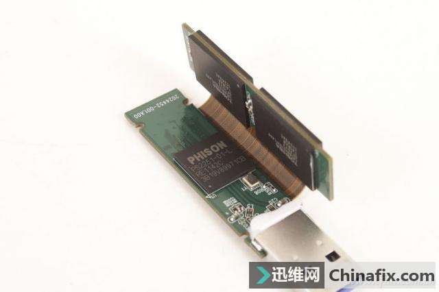

  比如很有特点的高端U盘产品HyperX Savage和闪迪CZ880,都是采用USB 3.1接口,最大速度分别达到了350MB/s读180Mb/s写和420MB/S读380MB/S写,足够惊人了吧?但是对比高性能SSD,还是差距蛮大的(其实比小编的古董SSD快……),这很大程度上是主控的问题。

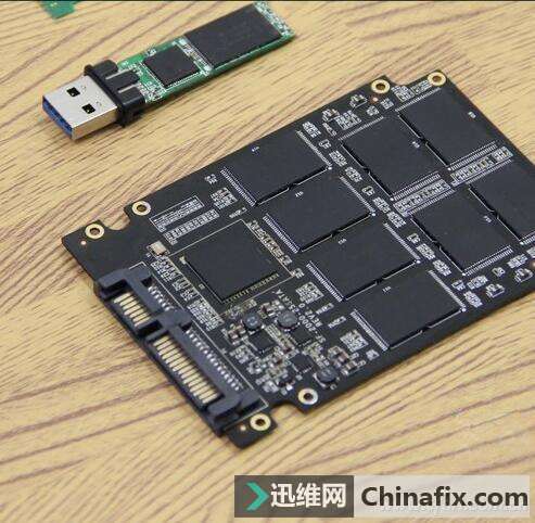

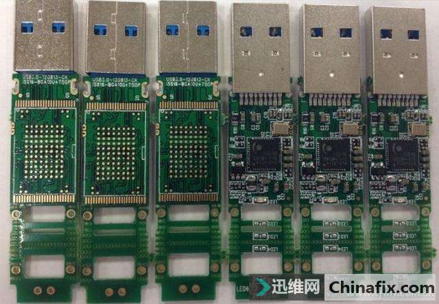

  U盘也有主控吗?当然了,现在U盘就分成两大类主控,一种就是普通的USB主控,直通闪存颗粒,通过USB主控芯片控制,但是位宽比较低,只有8bit~16bit,性能自然也就不用想了,通常这种U盘的性能都是100MB/s以下的读写。

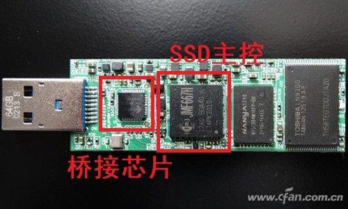

  第二种就是比较高端的U盘了,它们采用SSD主控,接口其实是SATA,然后通过SATA to USB转接而生。要注意,SSD主控芯片其实是32bit ARM架构级别以上的运算单元,性能自然是高得多。

  传统运用USB主控的U盘这里不多说,主要说说SSD主控的高级U盘。按道理讲,一样都是用SSD主控芯片,为什么还是追不上SSD硬盘的速度呢?
影响运用SSD主控U盘性能表现的其实有两点。第一就是刚刚提过,SATA to USB转接这个转换过程,会很大程度上损失一部分读写性能,就像小编举的两个U盘例子好了,要不是运用了USB 3.1接口,它们的性能还会进一步降低(插到USB 3.0接口的笔记本上跑个分就知道了)。
