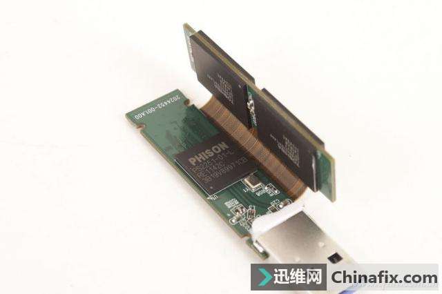

  现在不少U盘,尤其是高端U盘,都采用USB 3.0甚至USB 3.1接口,性能确实比以前好了不少,甚至有一些突破了300MB/S的读写速度。不过,都是用闪存造出来的东西, 为啥U盘没有SSD快?
  比如很有特点的高端U盘产品HyperX Savage和闪迪CZ880,都是采用USB 3.1接口,最大速度分别达到了350MB/s读180Mb/s写和420MB/S读380MB/S写,足够惊人了吧?但是对比高性能SSD,还是差距蛮大的(其实比小编的古董SSD快……),这很大程度上是主控的问题。

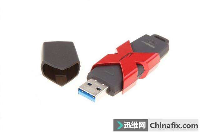

  U盘也有主控吗?当然了,现在U盘就分成两大类主控,一种就是普通的USB主控,直通闪存颗粒,通过USB主控芯片控制,但是位宽比较低,只有8bit~16bit,性能自然也就不用想了,通常这种U盘的性能都是100MB/s以下的读写。
  第二种就是比较高端的U盘了,它们采用SSD主控,接口其实是SATA,然后通过SATA to USB转接而生。要注意,SSD主控芯片其实是32bit ARM架构级别以上的运算单元,性能自然是高得多。

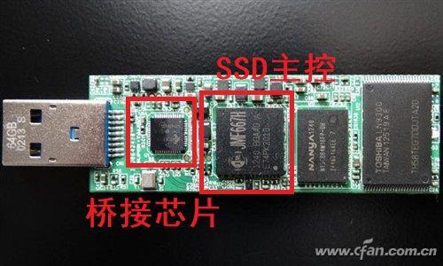

  传统运用USB主控的U盘这里不多说,主要说说SSD主控的高级U盘。按道理讲,一样都是用SSD主控芯片,为什么还是追不上SSD硬盘的速度呢?
  影响运用SSD主控U盘性能表现的其实有两点。第一就是刚刚提过,SATA to USB转接这个转换过程,会很大程度上损失一部分读写性能,就像小编举的两个U盘例子好了,要不是运用了USB 3.1接口,它们的性能还会进一步降低(插到USB 3.0接口的笔记本上跑个分就知道了)。

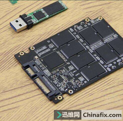

  第二个涉及到U盘运用的SSD主控算法,不少小伙伴都知道,SSD主控现在分成两大阵营,一个是压缩算法的另一种是非压缩算法。这两种算法的最大分别在于写入放大比率。压缩算法主控对数据进行识别,处理器针对“压缩型数据”根据一定比例压缩,然后将压缩好的数据写进闪存,有利于降低闪存的数据写入量;而非压缩算法主控则不区分数据类型,对闪存直接写入数据,对闪存的寿命有较高的要求。

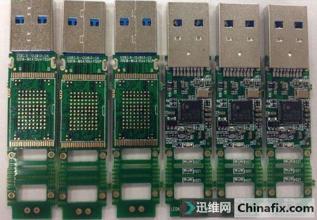

  压缩算法的优点是利于延长闪存的运用寿命,针对压缩型数据,它能表现出较高的性能水准,缺点是在读写非压缩类型的数据时候,性能反而要降低;非压缩性算法的主控优点就是通吃压缩和非压缩两种类型数据,基本保持原汁原味的读写性能,但是缺点是对闪存品质要求很高,而且不可能使用到小容量的储存器(SSD或者U盘)上,否则那么高的读写速度,很快就能让设备读写次数达到上限。
