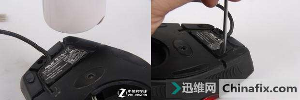

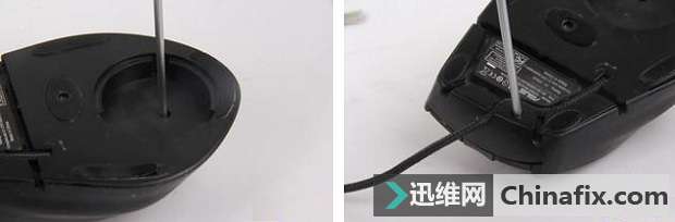

  华硕GX900游戏鼠标前端出线槽和尾部配重仓内,各有两颗十字螺丝,可以使用十字改锥将其卸下。不过卸下后,我们依旧无法将鼠标上盖与底盘分离开来,推断应该还有螺丝隐藏在某一角落,必须将其找到才能继续拆解。
怎么修鼠标?手把手教你更换华硕GX900鼠标微动 图2
  在华硕GX900游戏鼠标底部的产品标签右侧找到一颗隐藏的螺丝,使用电吹风加热后,小心的将标签揭起,然后再使用改锥将其卸下。
怎么修鼠标?手把手教你更换华硕GX900鼠标微动 图3

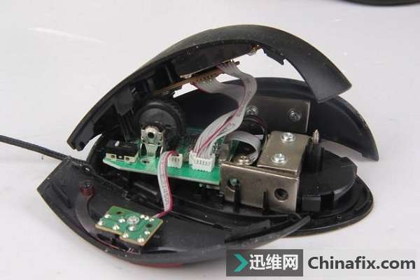

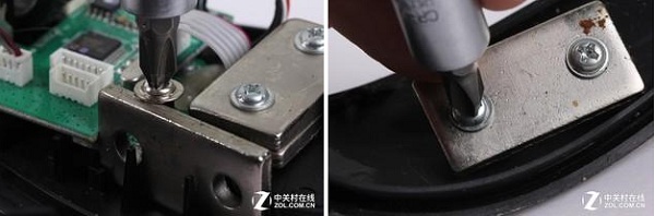

  将华硕GX900游戏鼠标拆开后,可以看到华硕在GX900鼠标内安装了多达4块内置配重大铁块,这估计就是华硕GX900游戏鼠标使用重量过大的原因吧。
怎么修鼠标?手把手教你更换华硕GX900鼠标微动 图4

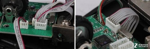

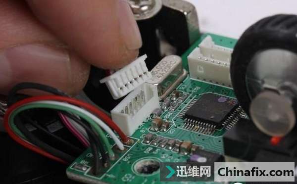

  华硕GX900游戏鼠标内部元件全部通过可拆卸排线与主板相连接,不同位置的排线插针数量不同,直接往下拔下即可,完全不必担心等会安装时会出现插错的问题。
怎么修鼠标?手把手教你更换华硕GX900鼠标微动 图5
  鼠标采用双电路板设计,下层引擎电路板通过排线连接到鼠标主板上。鼠标主板通过一颗螺丝固定在底盘上,但鼠标连接线居然是通过直焊方式连接到主板上的。卸下鼠标主板上固定螺丝,就可以将鼠标主板连同连接线一起从底盘上取下。
怎么修鼠标?手把手教你更换华硕GX900鼠标微动 图6

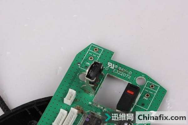

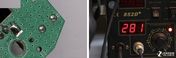

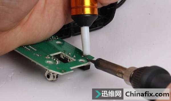

  华硕GX900游戏鼠标微动仅有两个针脚设计有焊盘,拆卸时烙铁温度设定在280℃。
怎么修鼠标?手把手教你更换华硕GX900鼠标微动 图7

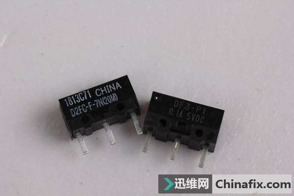

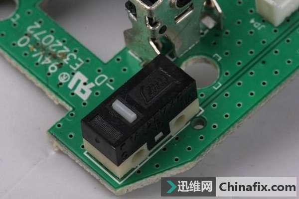

  鼠标左右按键上使用非常少见的万山红白点微动,而非游戏鼠标标配的欧姆龙白点。
怎么修鼠标?手把手教你更换华硕GX900鼠标微动 图8

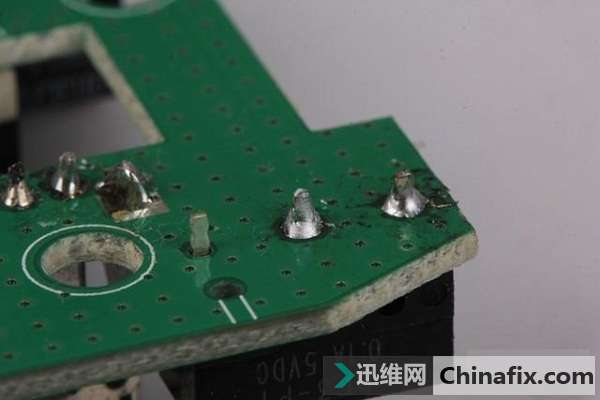

  使用电烙铁和吸锡器清理焊锡。
怎么修鼠标?手把手教你更换华硕GX900鼠标微动 图9
  由于焊孔直径较大,可以非常容易的将焊锡清净。
怎么修鼠标?手把手教你更换华硕GX900鼠标微动 图10

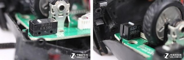

  左键使用Zip DF3微动右键使用欧姆龙白点20M微动
怎么修鼠标?手把手教你更换华硕GX900鼠标微动 图11
  由于标准簧片微动没有防呆设计,所以安装微动时一定注意微动触点的朝向,避免出现微动装反的问题。
怎么修鼠标?手把手教你更换华硕GX900鼠标微动 图12
  将微动用力按压到主板上,避免微动与主板之间出现间隙,然后上锡固定即可。焊锡不用上太多,但一定要保证充分熔化,以免出现虚焊现象对鼠标日后使用造成影响。

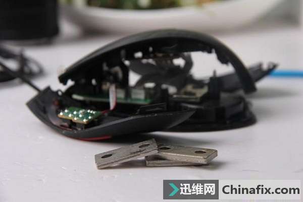

  将华硕GX900游戏鼠标所有多余的配重块取下。
怎么修鼠标?手把手教你更换华硕GX900鼠标微动 图16
  最后拆下三块配重块,仅在鼠标尾部保留一块配重。
怎么修鼠标?手把手教你更换华硕GX900鼠标微动 图17
