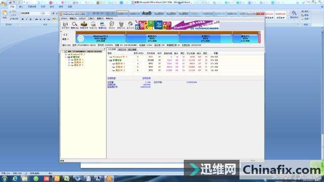

  公司给我们换固态硬盘,当时SSD到手,我便兴冲冲的装上了。但是分区的时候没注意,120G,分了4个区,C盘系统只有15G。渐渐的我感觉C盘不够用。怎么办呢?重装电脑吗?那样太麻烦了,我的电脑里有许多重要文件,另外一些程序,我也不想再装一遍,太麻烦了。在不重装系统,重新分区的情况下,用其他盘多余的容量增加C盘的大小,我试过3种方式。
不重新分区装系统,简单搞定电脑C盘不够用问题
简单搞定电脑C盘不够用的问题,不用重新分区装系统(图1)
简单的讲讲这三种方式:
  一种、先压缩卷,新建简单卷,再扩展卷。
  结果是,不靠谱,因为扩展卷的方式只适用于两个挨着的盘符。因此这种方式压根就行不通。我之所以先选择这个方式,是因为我不想进PE,也不想下载任何硬盘工具,就通过电脑自身的功能去达到我的目的。结果扯淡了!

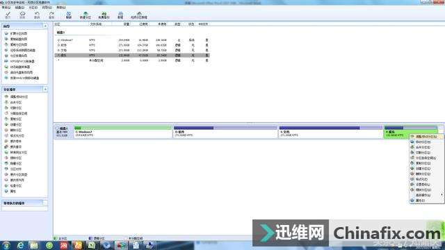

  二种、用分区助手专业版。
  1. 找一个空间有富余的盘,然后调整大小,以前的大小减去你现在调整的大小等于你从这个盘分出去了多少的未分配的空闲容量。
简单搞定电脑C盘不够用的问题,不用重新分区装系统(图2)

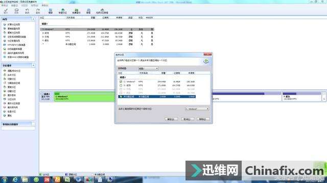

  2. 选择C盘右键,选择合并分区。貌似有的分区助手版本是直接可以通过调节C盘大小,来把未分配的闲置容量分配给C盘的。但是,我找了几个版本都没有。所以选择了这种合并分区的办法。
简单搞定电脑C盘不够用的问题,不用重新分区装系统(图3)

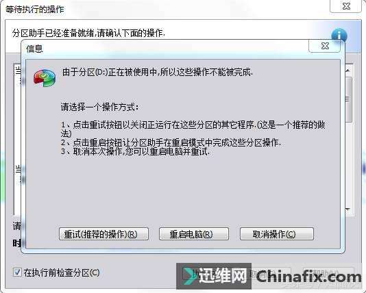

  点确定,右上角点提交。
简单搞定电脑C盘不够用的问题,不用重新分区装系统(图4)
  选重新启动电脑。电脑在重新启动时,会自己完成C盘和空闲空间的合并。

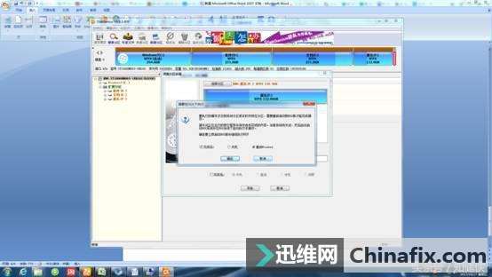

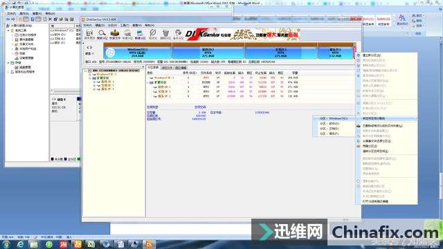

  三种、用DiskGenius。这个是非常简单的。操作硬盘还是这个软件最好用。
简单搞定电脑C盘不够用的问题,不用重新分区装系统(图5)
  分出未分配容量。可以用调整分区大小,拆分分区再删除这个分区等方式。就不多说了。我们来看用DiskGenius把未分配容量如何分配给C盘,加大C盘容量。
简单搞定电脑C盘不够用的问题,不用重新分区装系统(图6)
  选择未分配的容量的这个“分区”,“将空闲空间分配给”——C盘。
简单搞定电脑C盘不够用的问题,不用重新分区装系统(图7)
  确定。等计算机自己完成就OK了。
