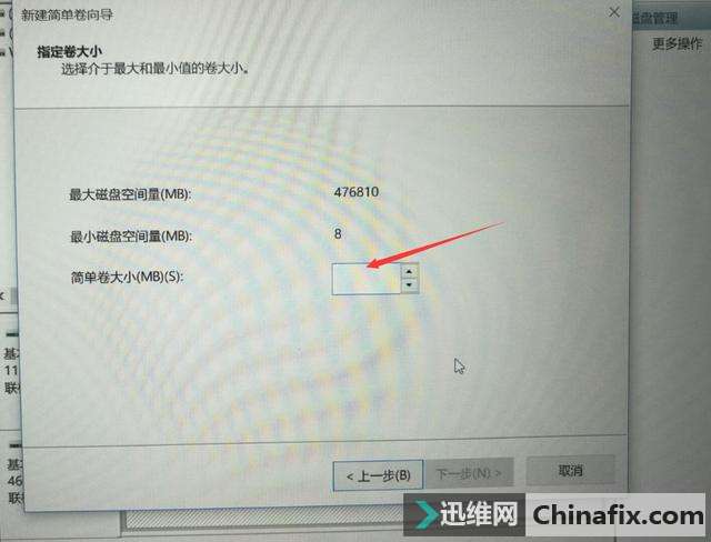

  上图,简单卷大小,你想分多大随便分。当然,不能超过最大磁盘空间。输入一个值后,一直下一步。

  小提示,例如你想分100G一个区,上面那里要输入的数字是102400,算法是100*1024,但是在我的电脑显示是99.9G,如果有强迫症,非要100G,那就输入102401。
