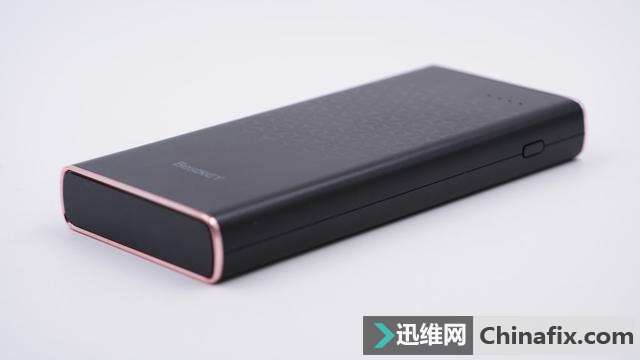

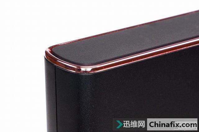

  置富PD移动电源主体采用黑色壳体打造,配以玫瑰金色边框作为点缀,这个角度可以看到一共带有三个接口。
BestKEY 19500mAh PD移动电源拆解测评
  玫瑰金配色边框。

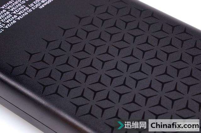

  壳体表面三角纹路,有一定防滑作用。

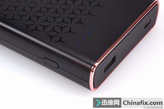

输入接口
  左侧是MicroUSB输入接口,支持QC2.0快充技术输入。
电量激活按钮
  右侧是电量激活按钮,可以看到面板上有4颗蓝色LED电量指示灯。

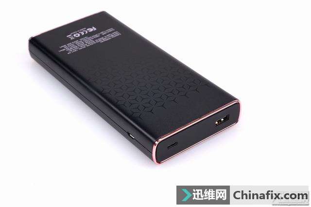

输出接口
  顶部面板左边是常见的USB-A输出接口,支持QC3.0输出;右边是支持双向PD的USB-C型接口。

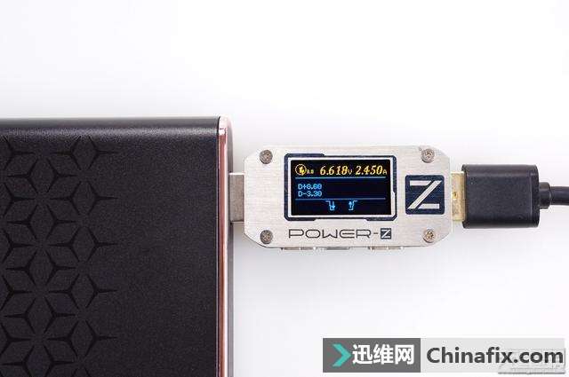

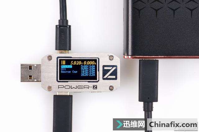

  运用POWER-Z KT001 对 USB-A 输出接口进行快充技术协议轮询检测,实测USB-A输出支持QC2.0、QC3.0。
  运用 POWER-Z KM001 进行QC3.0实际握手带载测验,顺利通过。
  POWER-Z KM001 USB-C PD报文如图。
  POWER-Z KT001 USB-C PD报文如图。

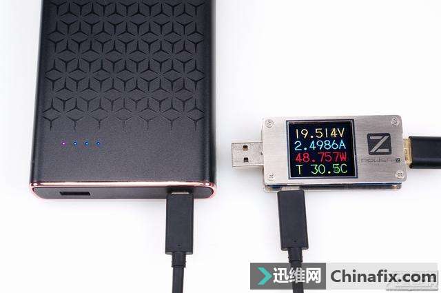

BestKEY 19500mAh PD移动电源拆解评测-输出功率
  USB-C 最大输出功率实测高达 19.5V 2.49A,48.7W。

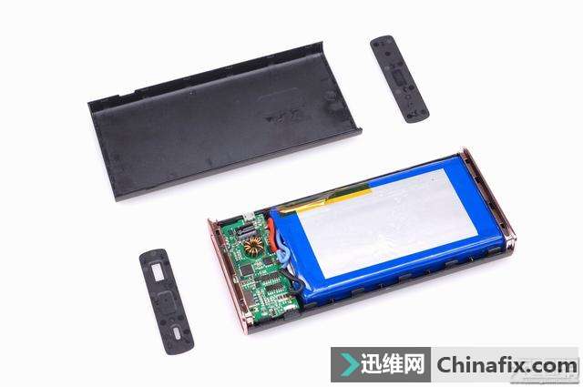

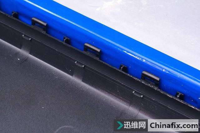

  置富PD移动电源壳体采用全卡扣规划,卡口宽大韧性高,只要你够小心就可以做到无损拆解。
卡口
  卡口细节。

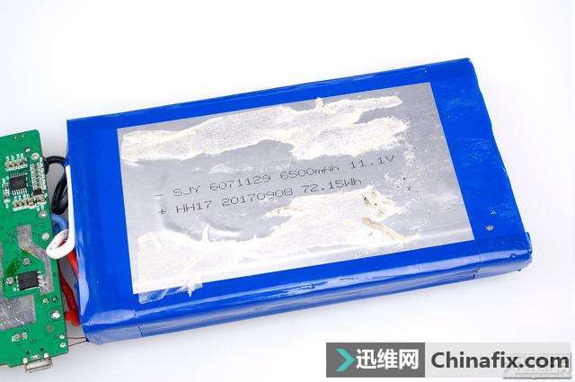

  电池组采用了深圳赛骄阳能源的3串软包电芯,单片容量6500mAh(3片总容量19500mAh),串联起来就是容量6500mAh、能量72.15Wh、放电平台11.1V的电池组。喷码:SJY 6071129 6500mAh 11.1V,HH17 20170908 72.15Wh。

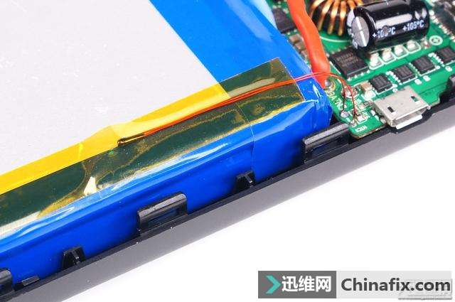

  NTC温度探头直接放在电池体身上,测温保护会更加准确。

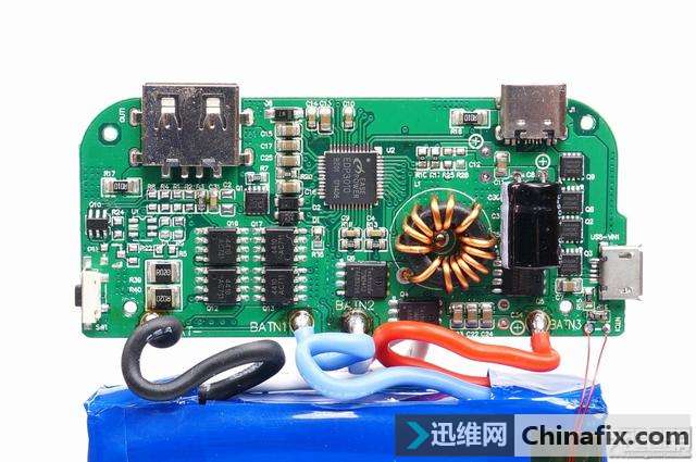

BestKEY 19500mAh PD移动电源拆解评测-PCB正面
  PCB正面一览。

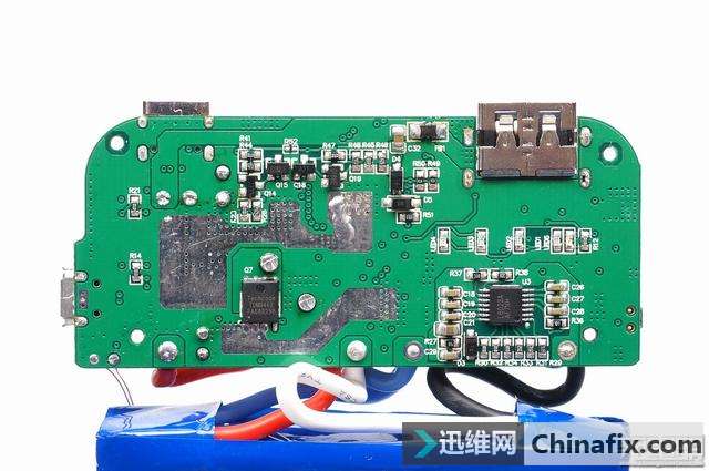

BestKEY 19500mAh PD移动电源拆解评测-PCB背面
  PCB背面一览。

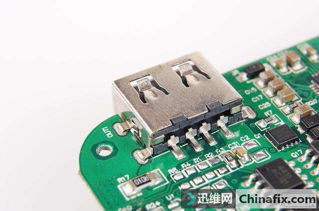

  USB-A母座细节。

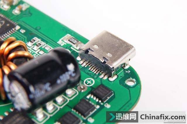

  USB-C母座细节。

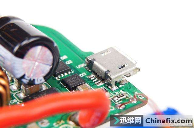

  MicroUSB母座细节。

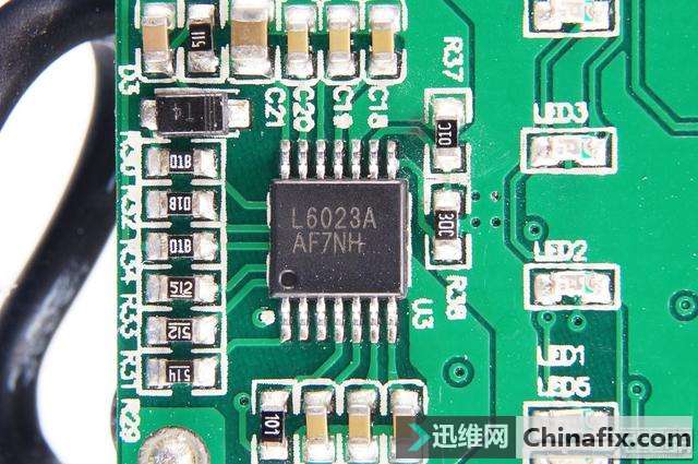

  HTL6023A,是一颗用于12.6V三串电池组的锂电保护板IC。
  电池组保护板由四颗4410 MOS管组成,左上角8205通到D+D-,用来做USB-A的短接/DCP兼容识别,右上角的Q1是USB-A输出互锁/保护。
  四颗美国泰德Techcode TDM3452,同步整流升降压电路部分mos管。(有一颗在背面)
  四颗美国泰德Techcode TMD3307,用作MicroUSB输入、USB-C输入/输出切换。
  常州华威Chang 220uF 35V 电解电容。

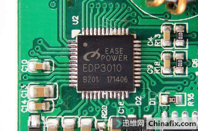

  方案采用了苏州易能微EASEPOWER EDP3010,易能微电子EDP3010芯片可以支持各种电源拓扑结构,升降压结构可以支持多串电池并带电池均衡功能,充放电效率可以轻松做到94%以上,可以支持高达100W的快充技术使用。芯片内部还集成了充放电管理模块、电量计、LED指示模块,电池均衡模块,以及温度保护,电池过充和过放保护,输出过压/欠压/短路保护,电流过流保护,充/放电反向电流保护,适配器欠压保护等多重安全保护功能,该芯片方案是现在效率非常高,元件较少。

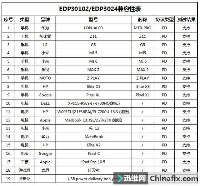

易能微EDP30102/EDP3024兼容性表
  易能微EDP30102/EDP3024兼容性表参考。据工程师透露,易能微EDP3010内置100mA智能均衡,在整个充电过程中连续均衡,保证了产品反复运用的寿命。
