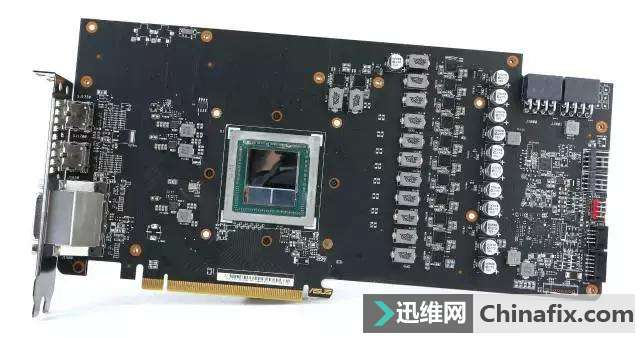

  供电及用料上,ROG STRIX RX Vega 64采用了11+2相SAP II超合金供电规划,合金电感、酷凉DrMOS以及高品质电容,在大幅增强性能的同时,还降低了供电损耗,散热效果也得到提升。搭配8+8Pin的外接供电规划,保证了显卡的运用稳定性和超频潜力。
首款非公版Vega来袭!ROG STRIX Vega 64深度测评
  ▲11+2相SAP II超合金供电规划,大幅增强性能的同时,还降低了性能损耗,散热效果也得到提升。

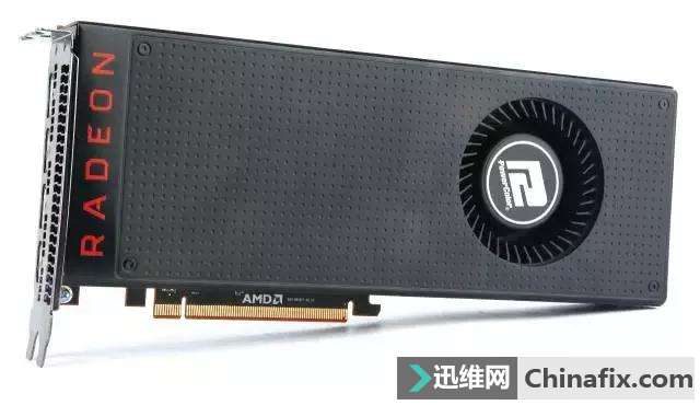

  此前我们测评过Radeon RX Vega 64液冷版,其拉丝银金属外壳搭配右上角的3D立体信仰灯的外观规划给我们留下了深刻的印象,原来公版A卡也可以这么炫酷。而本次我们收到的迪兰Radeon RX Vega 64风冷版则相对低调,采用了和以往公版Radeon RX显卡同样的规划元素,不过涡轮风扇尺寸更大,这意味着散热相比之前要好一些,也是为了应对Vega核心不低的发热量。外壳依然采用金属打造,显得显卡整体质感还是比较不错的,摸上去手感顺滑。正面和顶部都拥有红色RADEON标识,且顶部采用可发光规划,效果不错。
  Radeon RX Vega 64显卡背面覆盖有黑色金属背板,其中GPU背面为镂空规划,镂空部分拥有金属支架,可起到固定散热底座及为GPU核心辅助散热的作用。背板左上角规划有显卡负载灯和控制负载灯颜色的两个小开关,负载指示灯颜色分为红、蓝两种颜色,会根据显卡的实际运用负载状况进行跳动,且跳动时还带有小小的电流声,听着十分带感。侧面视频输出接口提供了1个HDMI,3个DP接口,支持最高8K@60Hz的辨别率。
