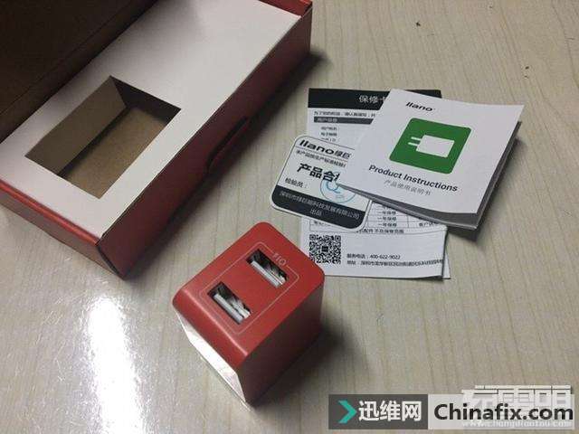

  简单的纸盒包装,内有充电器本体和保修卡说明书合格证,没什么好说的,比较实在。

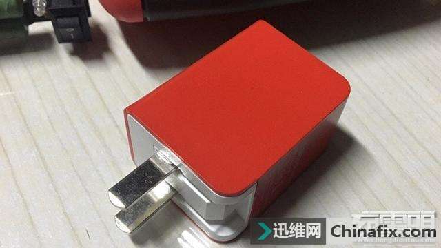

  插头采用折叠规划,官方宣传是铜镀镍,实测磁铁不吸,应该是铜的没错。折叠手感尚可。

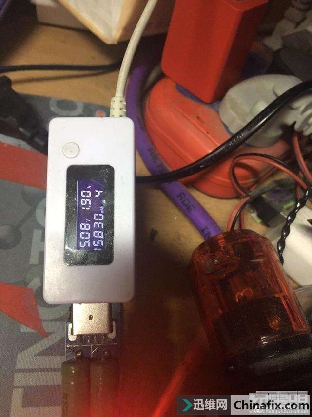

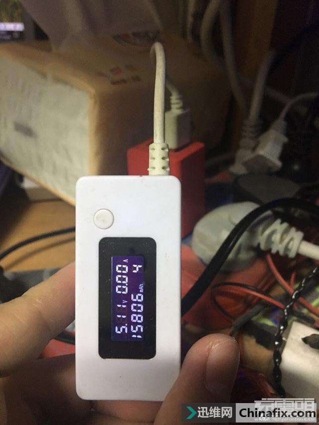

  条件有限,本次采用白尾巴电流表作为测量工具。可以看到绿巨能充电器空载电压为5.11v,正常水平。
绿巨能双口折叠USB充电器测评 型号JX-AC-131
  接上假负载,电流达到1.90A,此时电压5.08v,除去白尾巴本身线材的损耗,应该是有比较小的线补。

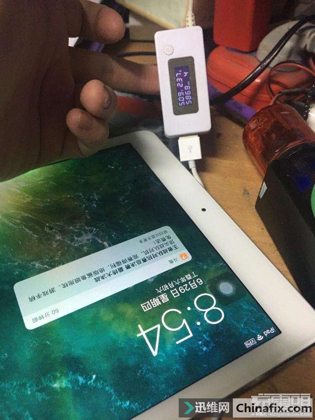

  给iPad Air2充电,最大电流达到了2.39A,接近标称的满负荷。电压5.09V,此时工作稳定,充电功率也几乎达到了iPad的极限。可以看出功率是比较足的,可以胜任iPad全速充电。

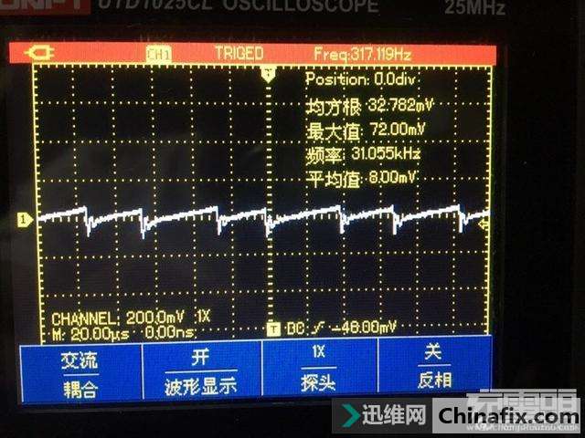

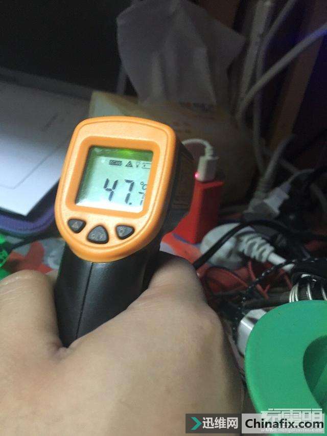

  稳定性测验采用假负载测验40分钟,电流保持1.9A左右。到时间之后电压稳定,充电器顶部最高温度在47度左右,算是正常范围,测验通过。
  接下来做一下纹波测验。

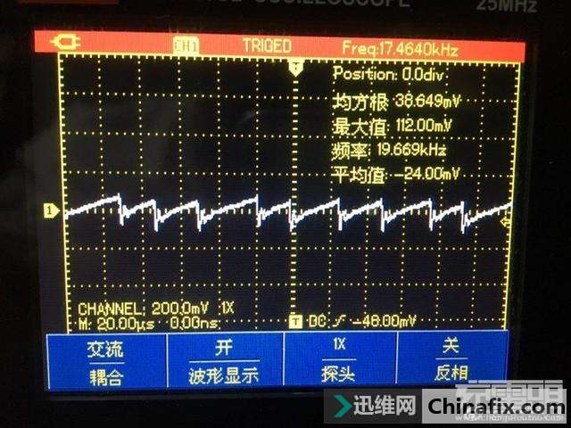

  1.9A电流下,绿巨能充电器纹波峰值为72mv,均方根32mv左右,还不错。
  1A电流下,纹波稍有上升,均方根为38mv左右,峰值为112mv左右,其实还算是不错的数值。要是放在几年前,峰值120mv以下的充电器都算比较优秀的。

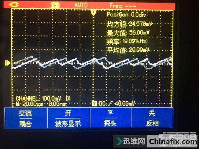

  小米5原装快充技术
  在5v 1.9A时纹波峰值56mv,均方根24mv。纹波性能总的来说不错,可以作为大众机型原配充电器的代表。波形拍的有点重影,见谅。

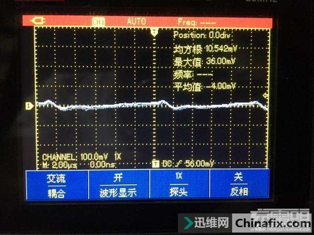

HP touchpad充电器
  非常经典的充电器,我从高中一直用到现在大学快毕业。2.0A电流下,纹波均方根仅10mv。。当然这个算是非常高的水平了,和它的用料水平相符合。仅纹波一项成绩已经超过现在大多数充电器,包括很多带各种协议的快充技术充电器,所以仅供参考。
