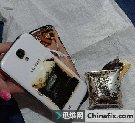

  频繁的用电事故,让我们不得不谨慎对待手机充电问题,比如充满后尽量第一时间拔下充电器。问题是,要想第一时间知道充电完成,往往就需要安装电池管理这样的使用才行,但如今这类使用基本都是全家桶,臃肿且不好用。那么,咱们还有没有其他方式可选?
担心电池充爆?那就给100%充满时设个闹钟吧!

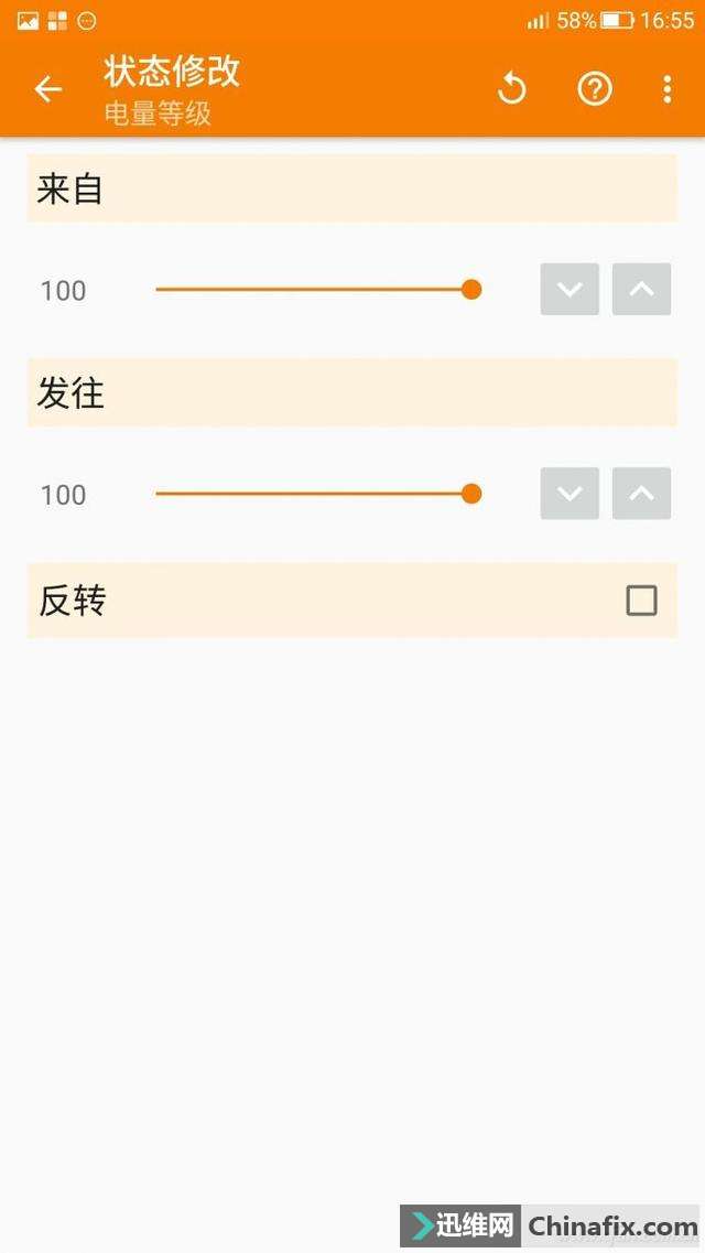

  安装运行后,点击右下角的加号按钮,在弹出的菜单里面选择“状态”这一项。接下来在弹出的对话框里面,点击选择“电源”中的“电源等级 ”。
  由于我们需要在充电完成以后发出提示音,所以将“来自”和“发送”的选项调试为100。

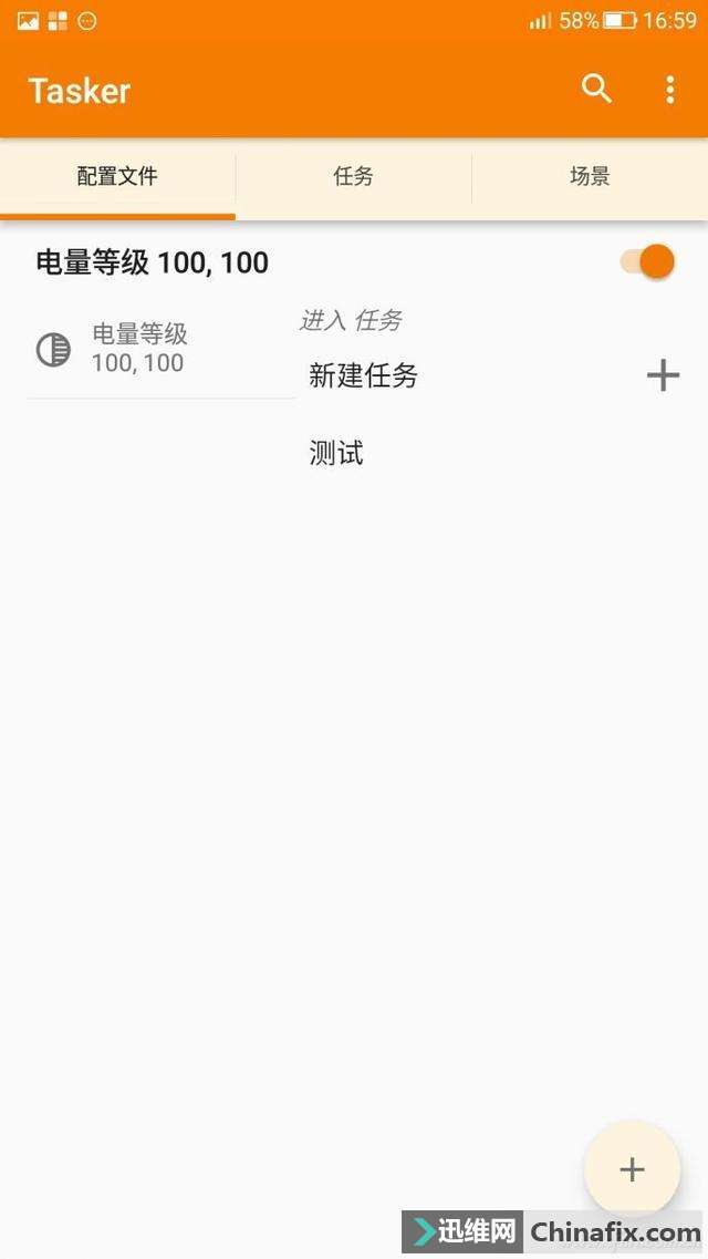

  接着点击左上角的按钮返回到主界面,这时就会弹出一个“新建任务”的菜单,点击它以后首先设置一个任务名称。

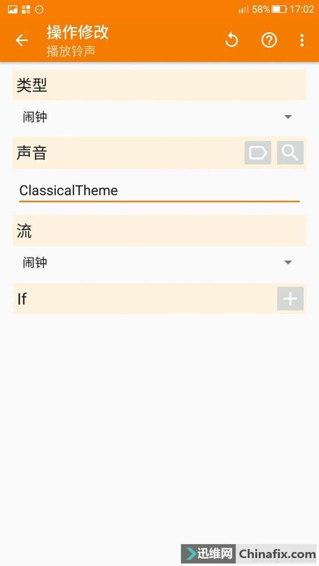

  任务名称设置完成以后会自动跳转到任务窗口,还是点击右下角的加号按钮,在弹出的对话框里面点击“媒体”中的“播放铃声”选项。现在在“类型”列表中选择“闹钟”,接下来点击“声音”后面的放大镜按钮,在弹出的对话框里面选择一个提示音。

  设置完成以后返回到任务列表,点击左下角的播放按钮就可以测验这个任务,如果听到我们设置的铃声就表明这个任务设置成功了。以后当电池电量达到100%的时候,就会出现这个提示音让用户尽快拔掉充电器。
