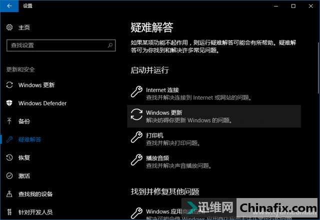

0x80245006错误
  出现这个,就是下载的更新文件不完整(网络闪断)或系统中与更新相关的文件破坏。大家可以在“设置”中打开“更新和安全”,在“疑难解答”中找到“Win更新”选项,让Win自己搞定就行了。

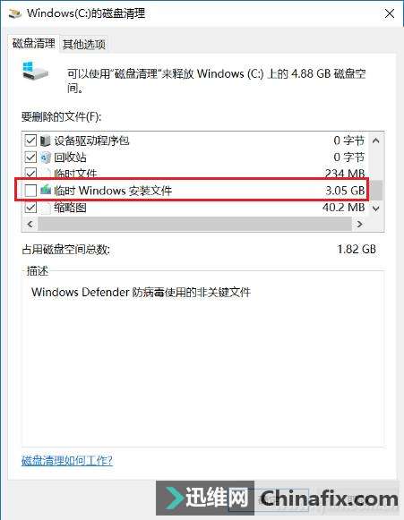

0x80190001错误
  能出现这个错误的,小编只能说你们心太大了,C盘空间严重不够,连下载更新补丁的地方都没有了。用Win自带的磁盘清理工具把C盘没用的文件删除掉再运行Win Update升级呗。
Win10秋更各种报错 这些代码表示是你的锅!
  此外,0x80070070-0x50011、0x80070070-0x50012、0x80070070-0x60000、0x80070070、0x80070008这几个代码表示C盘剩余空间不够8GB,无法安装更新和备份原有Win(安装补丁后,Win 10会生成Win.old文件夹进行备份,方便我们退回1703版),继续删吧!

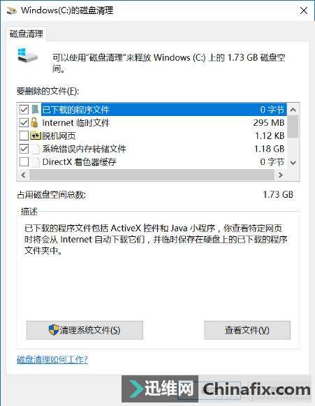

0x80073712错误
  这个错误和上面的0x80245006相似,是安装文件缺失或破坏。但利用疑难解答却搞定不了它。需要我们运行磁盘清理工具(清理系统文件)删除Win安装文件,再次更新才行。
