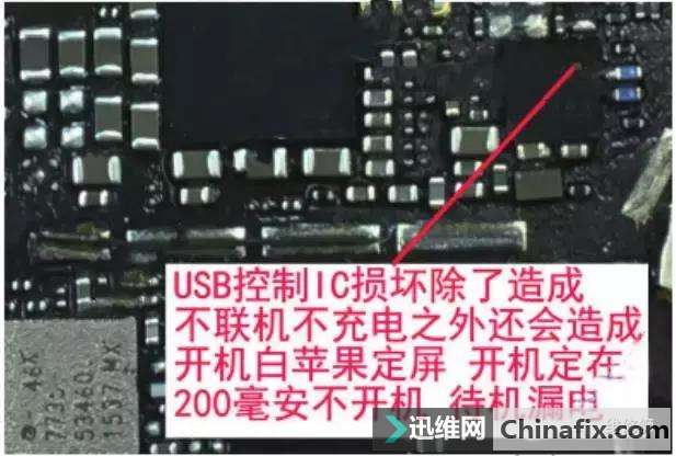

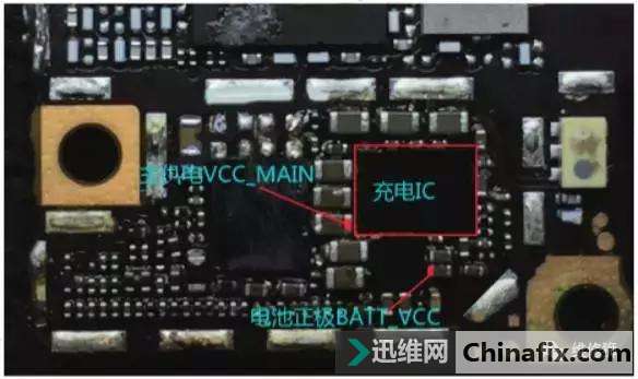

  像其他型号一样!如果出现加电漏电的情况一般是BATT_VCC(电池电压)或者VCC_MAIN(主供电)这两路短路造成,另外一种情况是加电不漏电,开机待机漏电100MA左右的一般是USB控制IC破坏造成如下图:
  6S的电池电压经过充电IC之后输出主供电BATT_VCC_MAIN

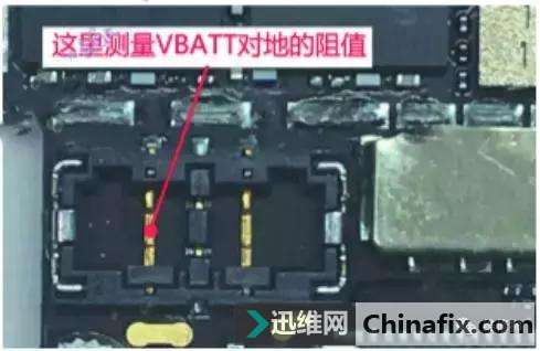

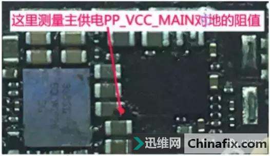

  如果出现加电漏电或者加电大电流的,测量BATT_VCC以及BATT_VCC对地的阻值!如果有短路的,那么用松香熏白主板的零件,然后再短路的这一路加上电压,电压从零开始逐步加大,找到短路的零件(短路的零件由于发热表面的松香融化变色)!这里要强调的是一定要在短路的地方加上电压。

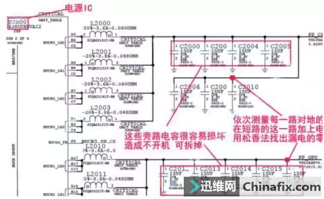

  另外一种漏电的情况是加电的时候不会漏电,一按开机键就漏电或者大电流,这种情况是由电源IC输出各种供电其中有某一路存在漏电的零件,依次测量每一路输出的对地阻值,找到漏电的这一路,如果漏电比较大的可以用松香熏白主板,然后在漏电的这一路加上电压,短路的零件由于大电流发热表面的松香融化变色,从而快速找到短路的零件,如果烧不出来,可以把漏电的这一路的旁路电容所有拆掉试试,很多开机漏电或者开机大电流的是这些电容破坏造成的。

  1、开机没反应的,测量充电IC旁边的主供电VCC_MAIN是否有,如果没有则更换充电IC-U2300,如果VCC_MAIN正常则更换电源IC-U2000。

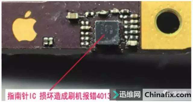

  4、机子不开机 刷机各种报错的,如果报错4005/4014/9/14/40的一般是硬盘或处理器的问题,因为处理器现在无法焊接,可重装或者更换硬盘再刷机试试。报错1\47\48\50的一般是基带部分问题,可重装基带处理器跟电源另外指南针破坏会造成刷机报错4013,更换指南针IC即可,刷机报错56的则大多数NFC模块虚焊或破坏造成,可重装或者更换。
