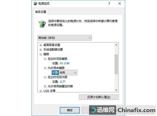

  为了综合睡眠和休眠两个功能的优势,Win默认启用了“混合睡眠”,即电脑在闲置一段时间后会进入睡眠状态,同时也会将休眠数据写入到硬盘,只是不再关机,保持了睡眠的快速唤醒能力,如果混合睡眠期间发生了断电,则电脑会从硬盘休眠文件中恢复数据,保持了绝对的数据安全性。

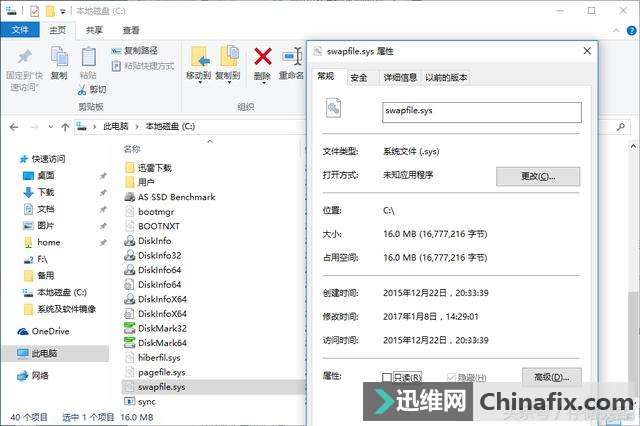

  首先我们要确定系统休眠时写入的数据到底写到了哪里,在文件夹选项当中取消“隐藏受保护的操作系统文件”,并选择“显示隐藏的文件、文件夹和驱动器”:
不关这个功能会加剧固态硬盘磨损?实测混合睡眠写入量!

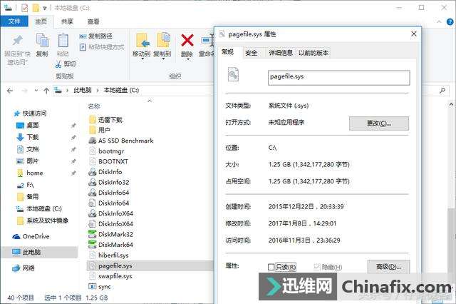

  进行上面操作之后,在系统盘C盘根目录下可以找到hiberfil.sys、pagefile.sys和swapfile.sys三个文件。其中hiberfil.sys正是系统休眠时写入数据的文件,大家可以看到,休眠文件的体积并非预想当中的和DRAM内存容量一样大,8GB内存下休眠文件默认仅有3.14GB体积:
  Pagefile.sys是系统页面文件,也就是虚拟内存文件,它默认占用了1.25GB空间。有些朋友为了省固态硬盘空间而完全禁用虚拟内存是不合理的,有些程序在物理内存够用的情况下也会申请虚拟内存来储存不常用的数据,另外在系统发生崩溃时虚拟内存文件也是系统记录错误信息的一个前提。
  Swapfile.sys则是用作Metro使用的虚拟交换文件,用于在使用转入后台时保存进程信息。

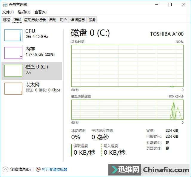

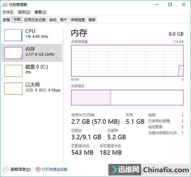

  接下来进行混合休眠测验,现在物理内存占用量为2.7GB:

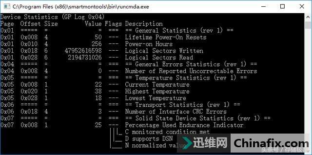

  运用Smartmontools记录ToshibaA100 240G当前的主机写入量数值:
  让电脑进入混合睡眠状态后重新唤醒,再次运用Smartmontools查看ToshibaA100 240G的主机写入量数值:
  主机写入量(以扇区为单位)增量乘以512就是电脑本次进入混合睡眠过程所产生的硬盘写入量(单位为字节),大约为884MB,离混合睡眠前内存占用量2.7GB相去甚远,并不是休眠一次就产生物理内存容量的写入量,大内存用户也可安心运用混合睡眠功能无需担心。ToshibaA100 240G固态硬盘的耐久度指标60TBW,相当于每天可写55GB数据,对于单次产生不够1GB写入的混合睡眠完全没有压力。

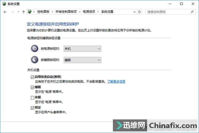

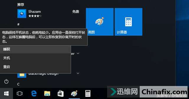

  如果就是不喜欢混合睡眠该怎么办?除了在电源选项当中禁用混合睡眠之外,我们还可以在系统设置当中找回休眠按钮,这样在电源菜单中就可以自己指定到底运用睡眠还是休眠:
