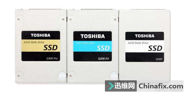

  以Toshiba原厂固态硬盘为例,Q300Pro和Q200EX为MLC闪存,Q300和A100是TLC闪存,尽管经过原厂特挑的TLC闪存在写入寿命上相比MLC不遑多让,但对于性能发烧友来说MLC才是他们的选择。相比Q300Pro更低的价格,同样的MLC闪存硬件基础让ToshibaQ200EX在同价位固态硬盘当中性价比凸显。

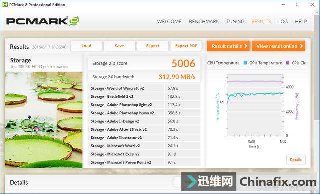

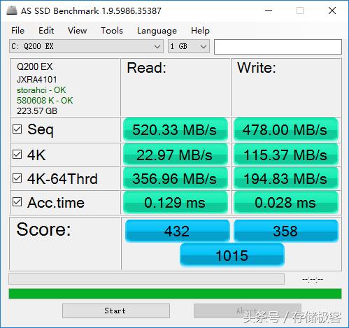

  得益于Toshiba独特的主控架构,Q200EX 240G日常运用性能不输各品牌旗舰级固态硬盘,PC Mark 8储存性能评分高达5000分以上。

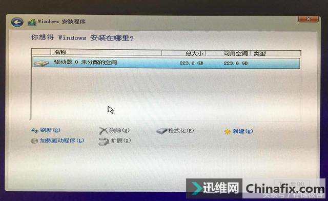

  在选择安装位置时候,首先要将固态硬盘上原有分区所有删除后重新建立,才能将MBR分区转换为全新的GPT分区,而GPT分区才是UEFI模式的最佳搭档。
为何别人开机比我快?固态硬盘UEFI引导设置全战略

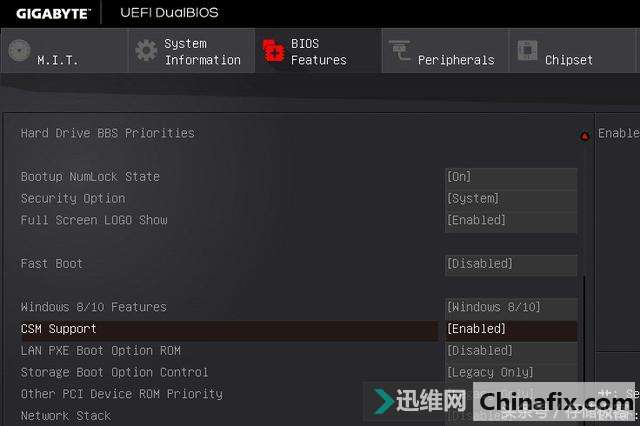

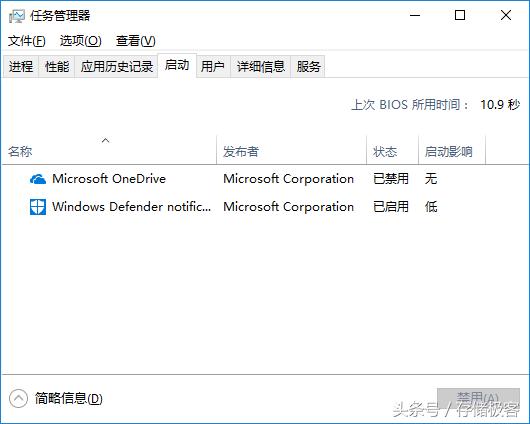

  这时就需要到BIOS设置当中找原因了,开机后按Del进入BIOS设置,在BIOS Features选项当中找到CSM Support,默认情况下它是打开的状态,显示为Enabled:

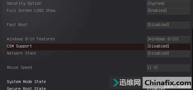

  我们将他改为Disabled禁用:
  CSM(Compatibility support module)意为兼容支持模块,是为了兼容部分不支持UEFI的老设备而保留,打开CSM Support可以让老设备在UEFI BIOS下正常工作,但是却会拖慢系统自检速度。关闭CSM Support后系统启动速度加快了0.7秒。

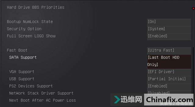

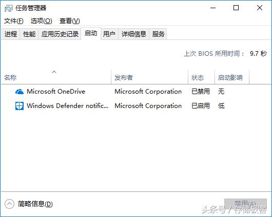

  接下来在BIOS设置当中找到Fast Boot选项,将其从默认的Disable(禁用)更改为Enabled(启用)或Ultra Fast(超快速)。
  在打开Fast Boot之后BIOS设置当中会多出一些选项,如SATA Support、VGA Support、USB Support、PS2 Devices Support、Network Stack Driver Support,分别表示开机时是否初始化硬盘、显卡、USB端口、PS2设备(老式键盘鼠标接口)、网络引导支持。大家可以根据需要选择是否禁用他们,被禁用的项目在开机过程中将不会初始化,直到进入操作系统之后他们才能正常工作。如果你还在运用老式PS2接口键盘的话就不要禁用PS2 Devices Support了。

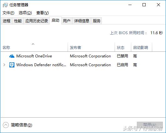

  在经过以上BIOS设置调整之后,电脑的开机速度又加快了1.2秒:
