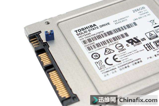

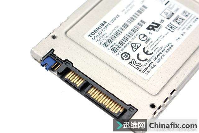

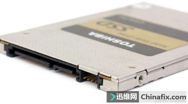

  最近有个新买了ToshibaQ300 Pro固态硬盘的朋友问我,Q300 Pro上的“第三个”接口是做什么用的?
固态硬盘上的跳线居然还有这样的作用!

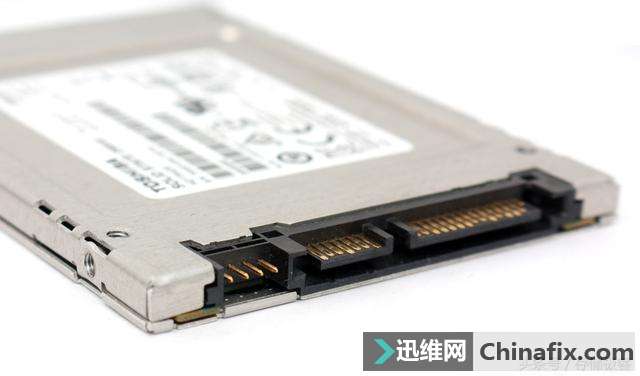

  大家都知道,SATA硬盘有电源和数据一长一短两个接口,而ToshibaQ300 Pro上的“第三个接口”实际上是一组4针跳线。由于Q300Pro在这里并没有安装跳线帽,所以看起来像是一个4针的“接口”:

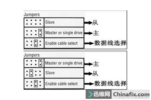

  实际上解除电脑时间较长的玩家都会记得跳线这个老朋友,在IDE接口硬盘上跳线是必不可少的组件:
固态硬盘上的跳线居然还有这样的作用!
  由于一条IDE数据线可连接两块硬盘,为了区分主盘和从盘关系,IDE硬盘/光驱上都会有8~10针的跳线位,根据硬盘品牌的不一样,跳线方式所表达的含义也不一样。在1998年后,大多数主板已经支持通过数据线自动判断主从盘,只要把控制数据线自动选择的跳线短接,就可实现自动设定。

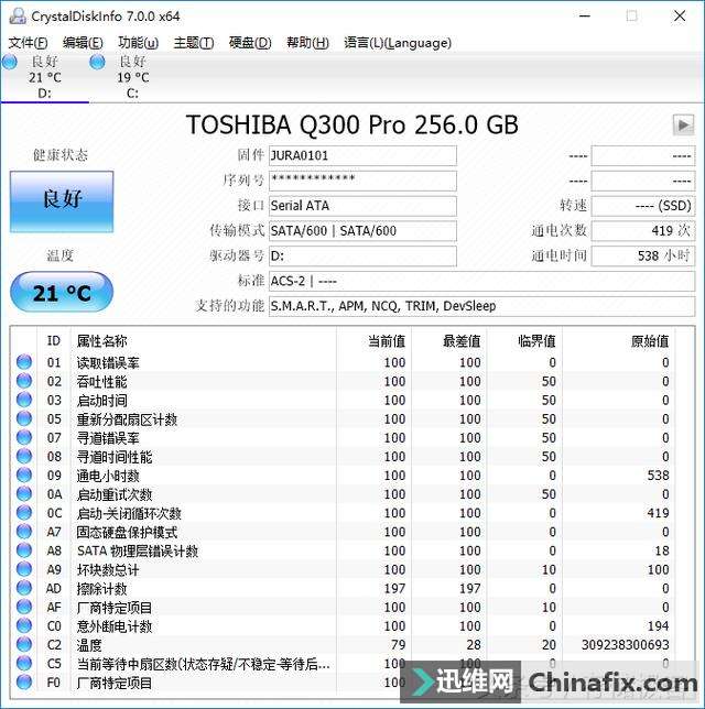

  蓝色的跳线帽可以短接任意两个临近的针脚,4个针脚意味着有3种不一样的组合,由于ToshibaQ300 Pro的标签上并未给出这些针脚的定义,储存极客将三种组合所有试了一遍:
固态硬盘上的跳线居然还有这样的作用!
  结果表明无论是那种安装方式,跳线都不会对ToshibaQ300 Pro的接口速率产生影响,通过CrystalDiskInfo查看到的传输模式永远是SATA 3.0(6Gbps):

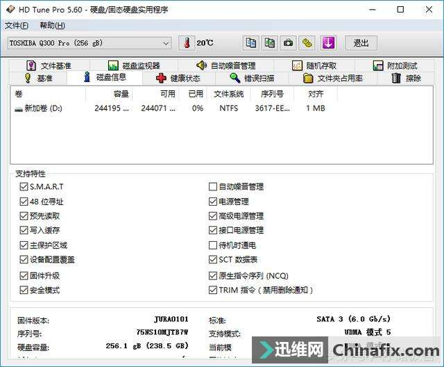

  HDTune也给出了同样的答案:

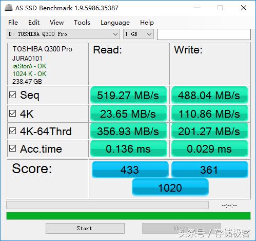

  通过AS SSD Benchmark测验可以看到,ToshibaQ300 Pro确确实实工作在SATA3.0传输模式下:
固态硬盘上的跳线居然还有这样的作用!
  小编认为,这些依旧存在的跳线有可能是被制造商保留用作调试运用的,在工厂模式下可进行一些数据传输。比如希捷7200.10固件门时期,就有网友通过跳线连接TTL线实现了对硬盘的修复。但不管怎么说,现在硬盘上的跳线对于用户而言已经不再有用,硬盘的传输模式都已实现自动识别,固件升级也无需对跳线进行设定。
