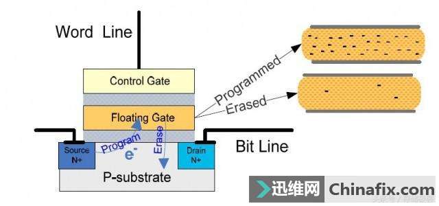

  闪存运用保存在Floating Gate中的电子来储存数据,对于最简单的SLC闪存来说,有电子表达1,没有电子表达0,而MLC和TLC则是根据电子的数量多少来判断到底表达怎样的数值。
难道只是为了忽悠?TLC固态硬盘为何非要用SLC Cache
闪存运用Floating Gate记录数据

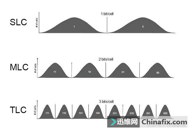

  在单个储存单元中,SLC拥有两种状态,仅能储存一个1个比特(八分之一字节);MLC拥有四种状态,可以储存2个比特;TLC拥有八种状态,可以储存3个比特。论储存容量自然是TLC最给力,但是同样的电子要区分出8种状态,难度显然要比SLC和MLC大很多,因此在写入性能上会表现的更为吃力一些。
SLC/MLC/TLC表达数据的状态

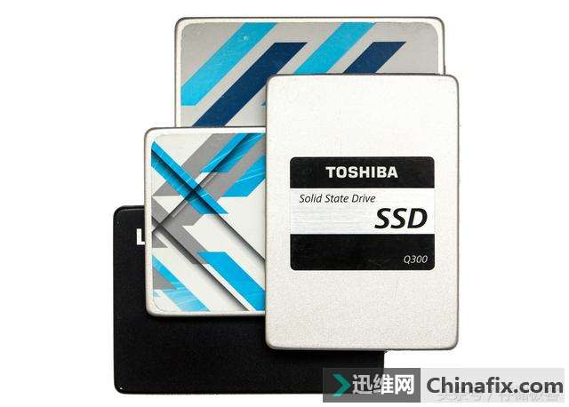

ToshibaQ300 480G固态硬盘

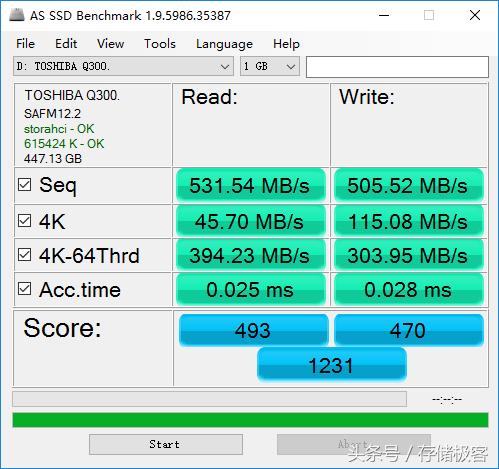

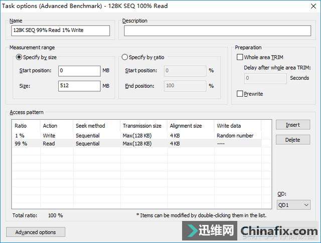

  下面运用Txbench软件来进行混合读写的测验,这个软件可以自定义测验区块大小、测验模式(读取/写入、连续/随机)和多种测验模型的混合比率。首先来测最简单的连续读取:128KB区块4K对齐,这也是很多跑分软件经常测验的连续读取项目

Txbench Advanced自定义测验
  ToshibaQ300 480G固态硬盘连续读取速度521MB/s,和大家日常跑分所见基本吻合

ToshibaQ300 480G,128K区块4K对齐100%读取

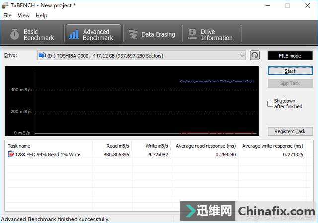

  但实际运用中,由于系统日志文件的影响,硬盘不可能只读取不写入。那么接下来我们在100%的读取当中混杂入1%的写入操作,这样就变成了99%读取1%写入,依然是读取为主的情形:
加入1%写入用作干扰
  读写操作混合之后就发生了微妙的变化,100%读取时520MB/s的速度,按理说降低到99%读取不应该是514MB/s左右吗?但实际上读取速度降低到481MB/s,而写入速度则是4.7MB/s,读写速度加在一起也不到490MB/s了,显然读写操作一旦混合就会引发性能降低,不管是MLC还是TLC闪存,都是如此。

ToshibaQ300 99%读取1%写入

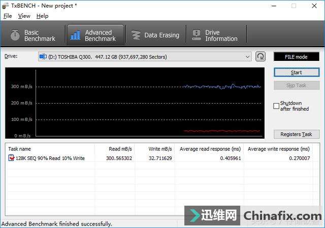

  如果再加大一点写入操作所在的比例,比如说将写入增加到10%,读取占90%,依旧是128K区块4K对齐连续测验,结果更加惊人:读取速度降至301MB/s,而写入速度则是33MB/s,相比100%所有读取时候,读写操作混合之后,90%的读取比率下读取速度实际下滑了42%!
ToshibaQ300 90%读取10%写入

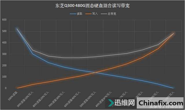

  为了观全局,我完整测验了从100%读取到100%写入的混合操作带宽变化,蓝色为读取速度曲线,橙色为写入速度曲线,灰色则是读写操作总带宽。
混合读写带宽测验
  上图可以显著看到,读取和写入如果混杂在一起进行,综合性能将出现较为显著的下滑,尤其是从100%读取到90%读取10%写入这个区间,下滑最为显著。
  TLC闪存的缺点在于写入性能较MLC低,写入对读取的影响将更多,SLC Cache的作用除了提升跑分之外,更有深一层的意义,那就是尽快将混杂在读取中的写入操作尽快完成,避免影响其他的读取操作性能。这就是为何当前没有不运用SLC Cache的TLC闪存固态硬盘——SLC Cache不是单纯作恶的,它是有实际价值的存在。

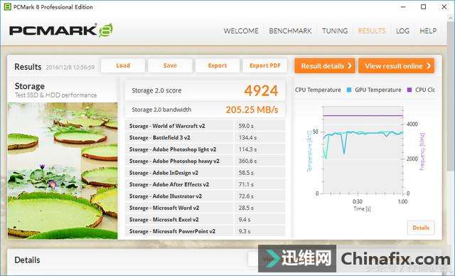

  尽管SLC Cache掩盖了TLC固态硬盘的真实写入速度,但通过PC Mark 8这类实际运用性能测评软件依旧能够检测出它在实际使用中的表现水平。比如今天测验的ToshibaQ300 480G固态硬盘PC Mark 8储存测验评分就达到了4924,超越了一些低端MLC固态硬盘的表现。考虑到它的售价尚不够800元,拥有任何一款同容量等级MLC固态硬盘所无法比拟的高性价比。
ToshibaQ300 480G PC Mark 8储存性能测验
