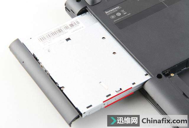

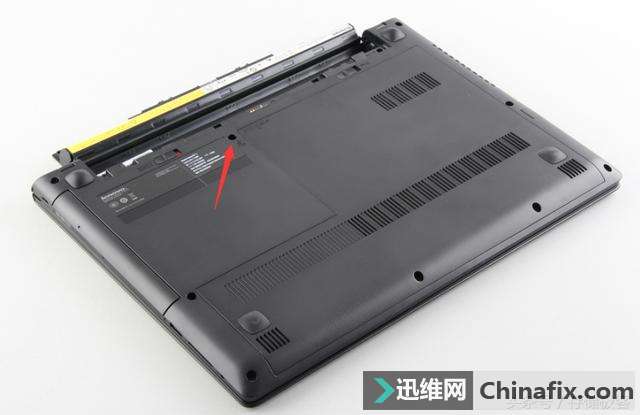

找到固定光驱的螺丝孔位
  对于没有拆解经验的朋友来说,笔记本电脑内部到底是个神马样子呢?自己动手加装固态硬盘之前总会有些担心,但如果找电脑店加装又会被黑上一笔服务费。放轻松,只要有光驱的笔记本,跟随教程加装固态硬盘是非常简单的。上图中红色箭头指向的就是固定笔记本电脑光驱的螺丝孔位,只要拧开这颗螺丝,就能从笔记本当中抽出光驱:
不花冤枉钱 自己动手给笔记本加固态硬盘,所需配件一次性带走
拆下笔记本光驱

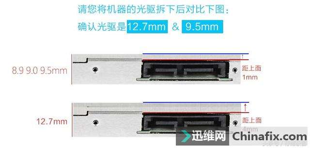

  在选择光驱位硬盘托架的时候大家可能会遇到另外一个难题,光驱位硬盘托架有9.5毫米与12.7毫米两种规格,在拆下光驱后可以通过尺子量出光驱的厚度,来判断需要搭配的硬盘托架尺寸。如果原光驱的厚度是8.9-9.5毫米,则选择9.5毫米硬盘托架,如果是12.7毫米光驱则对应12.7毫米的硬盘托架。

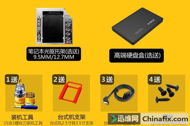

  推荐ToshibaQ300 480G的另外一个原因就是它免费附送笔记本光驱托架,不仅为大家省下一笔单独购买的费用个,更能保障笔记本加装固态硬盘所需的所有工具一步到位。除了光驱位硬盘托架之外,螺丝刀装机工具、适合台式电脑安装运用的2.5转3.5寸硬盘支架/SATA数据线/螺丝也都非常贴心的所有赠送!
丰富的附件,加装固态硬盘所需配件一步到位

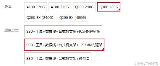

  选择Q300 480G使得加装固态硬盘变得如此简单,根据笔记本电脑光驱厚度的不一样,可以选择搭配9.5毫米或12.7毫米的光驱架套餐,也可选择不要光驱架而附送硬盘盒的套餐:如果你不打算保留笔记本原有机械硬盘的话,这也是个不错的选择,拆下的机械硬盘可以直接化身为移动硬盘运用。

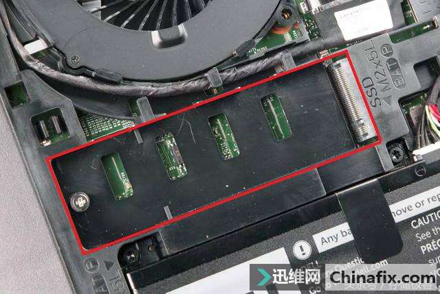

  而如果你的笔记本电脑并没有光驱,也不必灰心丧气。近两年新发布的轻薄笔记本普遍省去了运用频度不高的内置光驱,但是在内部预留了M.2固态硬盘接口,如下图所示的长条形位置就是M.2 2280固态硬盘安装槽位:
识别笔记本内部M.2固态硬盘安装位
