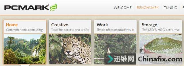

  借助于记录-重放式测验方式,利用实际运用中录制的硬盘读写操作在不一样硬盘上重现来考察实际运用中的体验不一样。除了常用的Storage储存测验套件之外,PC Mark 8还有Home、Creative、Work三个测验套件,分别模拟家用、多媒体创作和办公三种运用条件,考察电脑整机运用效能。PC Mark 8测验子项的数字单位是秒,也就是完成测验项目所需的时间,数字越小越好。
难道只是开机快几秒?安装固态硬盘对于日常运用到底影响有多大
PC Mark 8测验套件包括家庭、创作、办公等

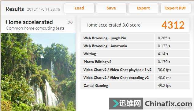

PC Mark 8 Home测验套件:
  Home家庭套件主要包括了网页浏览、文字编辑、图片编辑、视频聊天(回放/转码)、简单游戏五大类使用测验。
2TB机械硬盘家庭使用测验:4312分
机械硬盘Home套件测验成绩

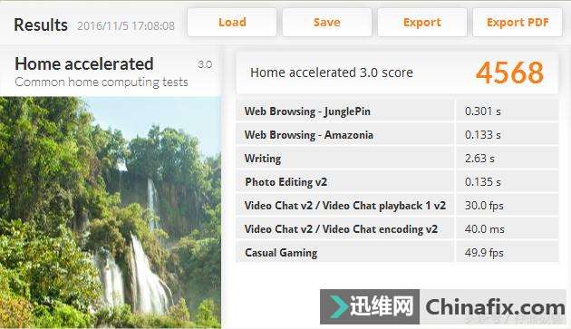

  ToshibaQ300 240G固态硬盘家庭使用测验:4568分
ToshibaQ300固态硬盘Home套件测验成绩
  家庭使用可以说过去即便是机械硬盘也能胜任的,但运用ToshibaQ300之后可以看到文字编辑工作完成的更快了一些,主要是由于固态硬盘的写入速度更快,能更快的完成保存和打开下一个文档的工作。对于游戏来说,固态硬盘对帧率只有轻微的影响,主要提升原因在于固态硬盘的随机读写能力可以保障高画质图像渲染时对于材质文件即时加载的响应速度。

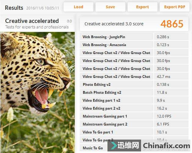

PC Mark 8 Creative测验套件:
  除了Home家庭套件中的网页浏览、视频通话/转码之外,Creative新增了图片批处理、视频编辑、主流游戏、视频和音乐文件复制等项目,测验范围更加广阔。
2TB机械硬盘创作使用测验:4865分
机械硬盘创作套件测验成绩

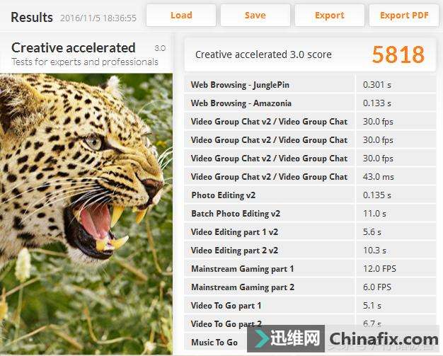

  ToshibaQ300 240G固态硬盘创作使用测验:5818
ToshibaQ300固态硬盘创作套件测验成绩
  如果说在Home家庭测验当中机械硬盘还能紧跟固态硬盘脚步的话,在Creative套件这种较高运用强度测验下,固态硬盘彻底拉开了与机械硬盘的差距,图片批处理、视频编辑、视频和图片复制等使用比机械硬盘快出一大截。

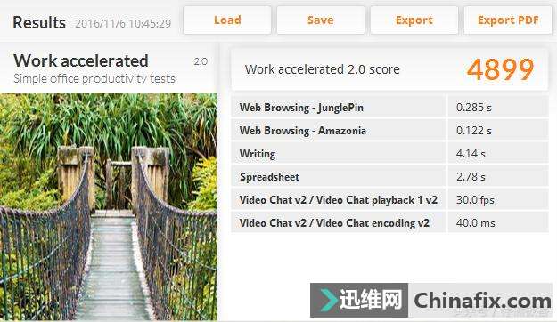

  ToshibaQ300 240G固态硬盘办公使用测验:5632分
ToshibaQ300固态硬盘办公套件测验成绩
  办公使用中文字和图表编辑涉及到读写硬盘的过程时,固态硬盘依然会比机械硬盘快出一些。当然考虑到固态硬盘的购置成本之后,固态硬盘的普及度依然不及家用领域。
