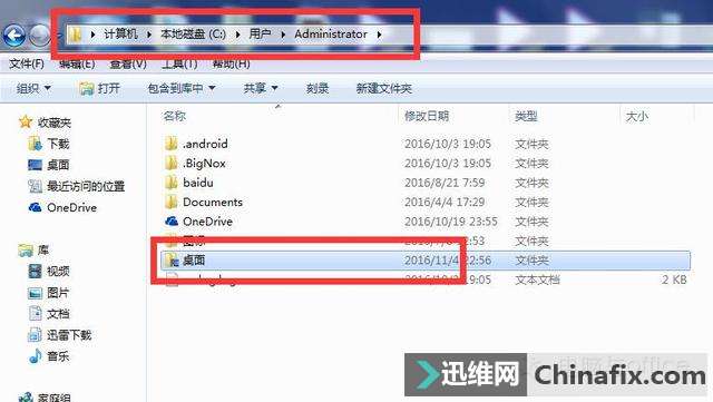

  在计算机中找到系统盘,点击打开。一般情况下是 C 盘,在系统盘的根目录下找到“用户”(users)目录,点击选择进入自己的账户,有个桌面(destop)的文件夹,右键选择属性。

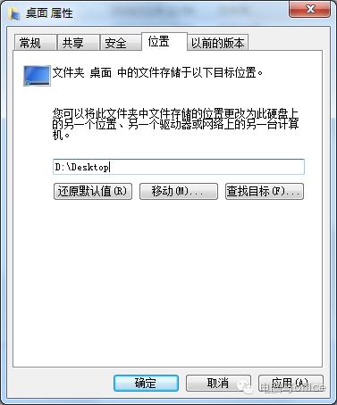

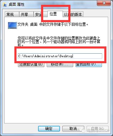

  对应找到“位置”选项卡,
设置桌面在D盘
  可以看到现在桌面的位置了。
设置桌面在D盘
设置桌面在D盘

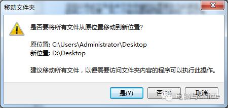

  更换之后点击确定--是就好了,
  等待桌面的文件移动。

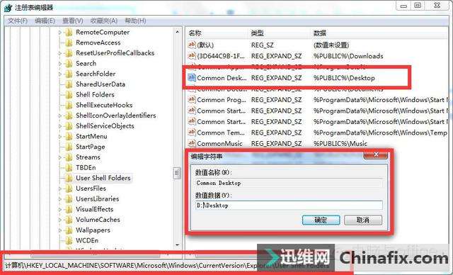

  有人问,,有没有更高级(或许吧。。。)的办法呢?
  回答:有
  按Win+R,调出运行框,输入regedit,打开注册表编辑器。
  打开,将其值修改为桌面的路径,比如把桌面放到D盘“桌面”文件夹下,就将其值设置为“D:\桌面”就可以了,关闭注册表编辑器。
设置桌面在D盘
